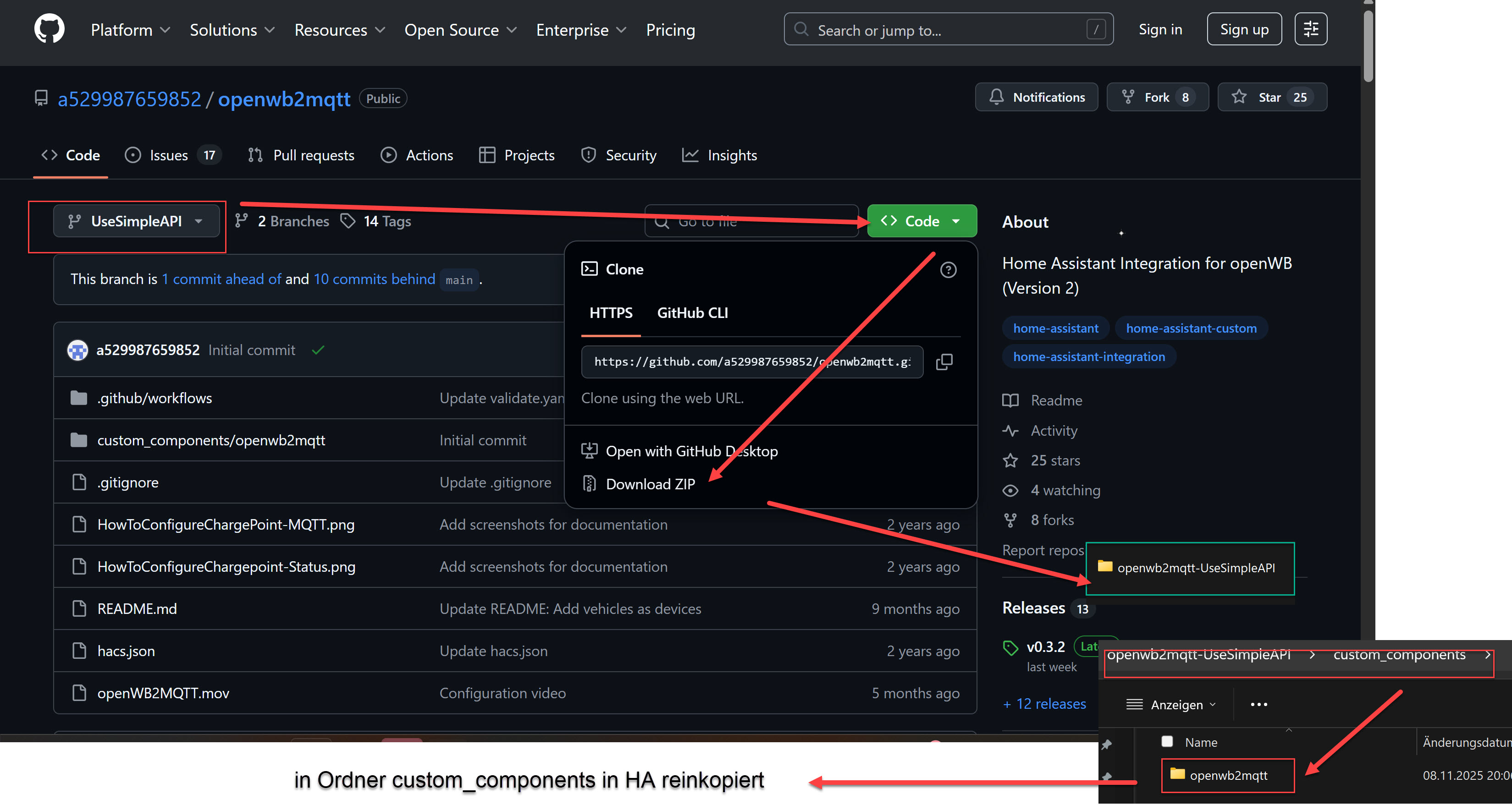

@a4320909533
Leider kann ich dir auf deine PN nicht antworten da du diese deaktiviert hast, deshalb nochmal hier. sorry @ll
ich habe das wie auf dem Bild dargestellt gemacht.
Dann alle Geräte aus der alten Integration gelöscht -> HA Neustart -> +Integration hinzufügen -> openWB2 over MQTT
Dann lande ich bei dem Fenster (siehe Abbildung aus dem letzten Post)
wahrscheinlich ist der Schritt +Integration hinzufügen falsch, aber wie kann ich das anders machen?
Danke für deine Unterstützung!
Manfred
Manfred
