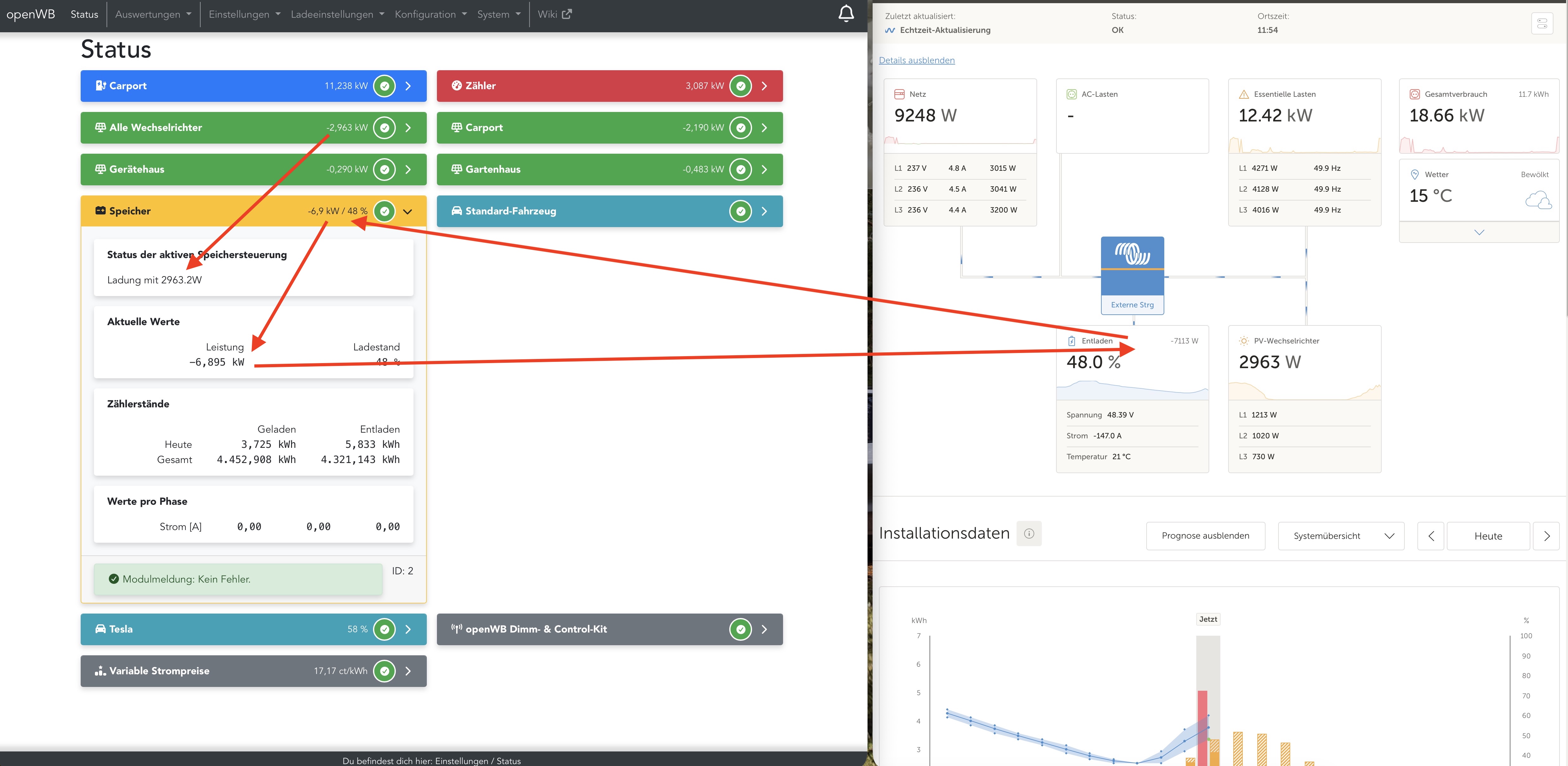

Ich habe das vor etwa einem Monat schon einmal gemeldet, aber eventuell ist es ja untergegangen:
Log: https://paste.openwb.de/juREgG4lrWgTKf9
2026-03-24 10:26:12 +0000 [25f7b64ed]
Mit der Einstellung aktive Speichersteuerung und PV Ertrag speichern wird der Speicher tatsächlich entladen und nicht geladen. Im Status wird angezeigt, dass der Speicher in Höhe PV geladen werden sollte..was er aber nicht tut.
(952.75 KiB) Noch nie heruntergeladen
