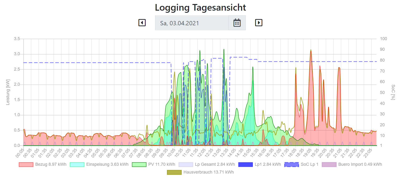

Ein Detail ist mir noch aufgefallen, im Daily Graph fehlt der SoC während der manuellen Berechnungsphase, im daily CSV ist die SoC Zelle ebenfalls leer während geladen wird. Müsste der errechnete SoC noch irgendwo anders hingeschrieben werden damit er dort auftaucht?
Beiträge: 10334
Has thanked: 188 times
Been thanked: 437 times
Re: SoC für den neuen Opel Corsa e (ggf. auch Peugeot 208e?)
Er müsste als Integer rausgeschrieben werden damit er im Log auftaucht.
Ich vermute das ist das Problem?

Int ist ein guter Punkt, muss ich beim nächsten Ladestart mal kontrollieren. Aktuell läuft die Ladung und ramdisk/soc hat einen Integer Wert.
So wie es aussieht landet der SoC im Log sobald er um einen Punkt erhöht wurde, hier kann man eine Lücke erkennen, danach steigt er schön an.
