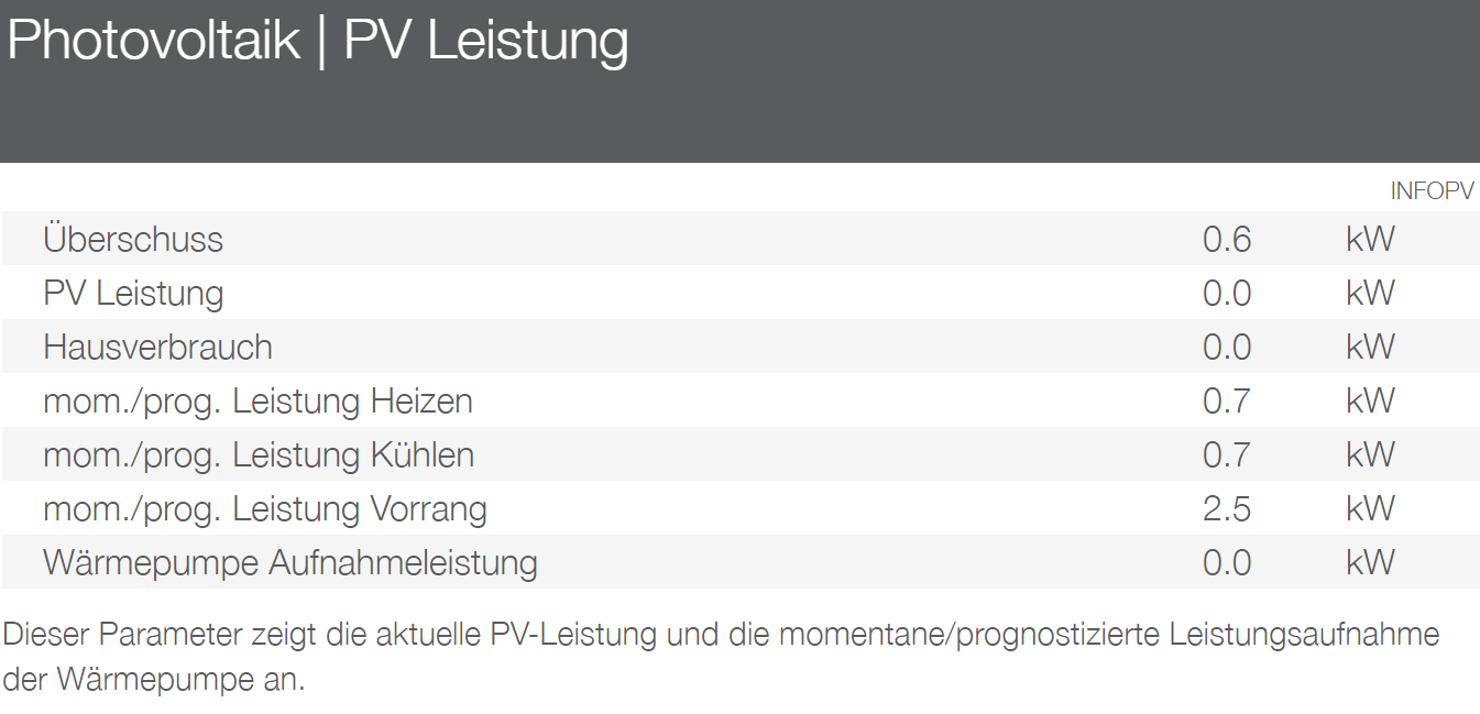

Re: idm Wärmepumpe mit Smarthome 2.0 ansteuern
Hallo Oliver,
super, danke dass du es schon implementiert hast
Habe es auch gleich getestet (Smart Home Gerät iDM manuell eingeschaltet), Überschuss wird weiterhin übertragen, PV-Leistung bleibt auf 0W hängen (siehe Screenshot).
Brauchst du ein Log? Wenn ja, welches genau und wo findet ich das?
Lg
Lg
