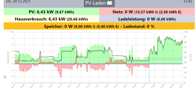

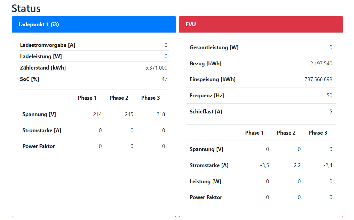

Danke für deine Hilfe. Ich habe den Release gerade eingespielt. Es hat sich was verändert. Es wird aber nur PV angezeigt, EVU nicht mehr. Ich finde in den Logs aber nichts auffälliges.
Im Status werden aber Daten angezeigt:
