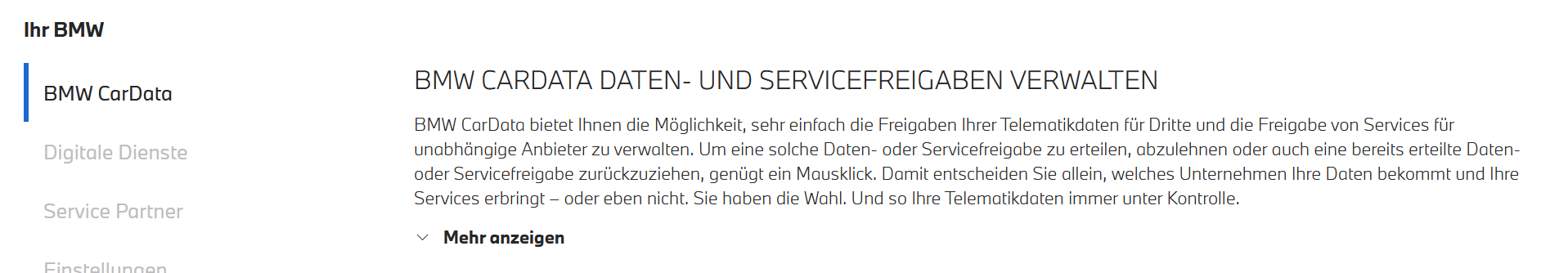

@gdfde: Richtig, bei Klick auf Einstellungen kommt eine Fehlermeldung.
Für mich neu ist der Menuepunkt BMW CarData. Wird hier von BMW (vermutlich gegen Bezahlung) eine Schnittstelle angeboten, die sich nicht alle paar Monte ändert? Kann diese für openWB verwendet werden?
