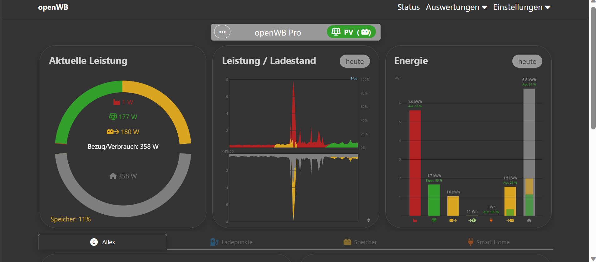

Meth hat geschrieben: So Okt 22, 2023 1:28 pm Hallo
Irgendwie wird hier doppelt gezählt
Die Ladeleistung wird nochmals als Hausverbrauch gezählt.
Denke ich

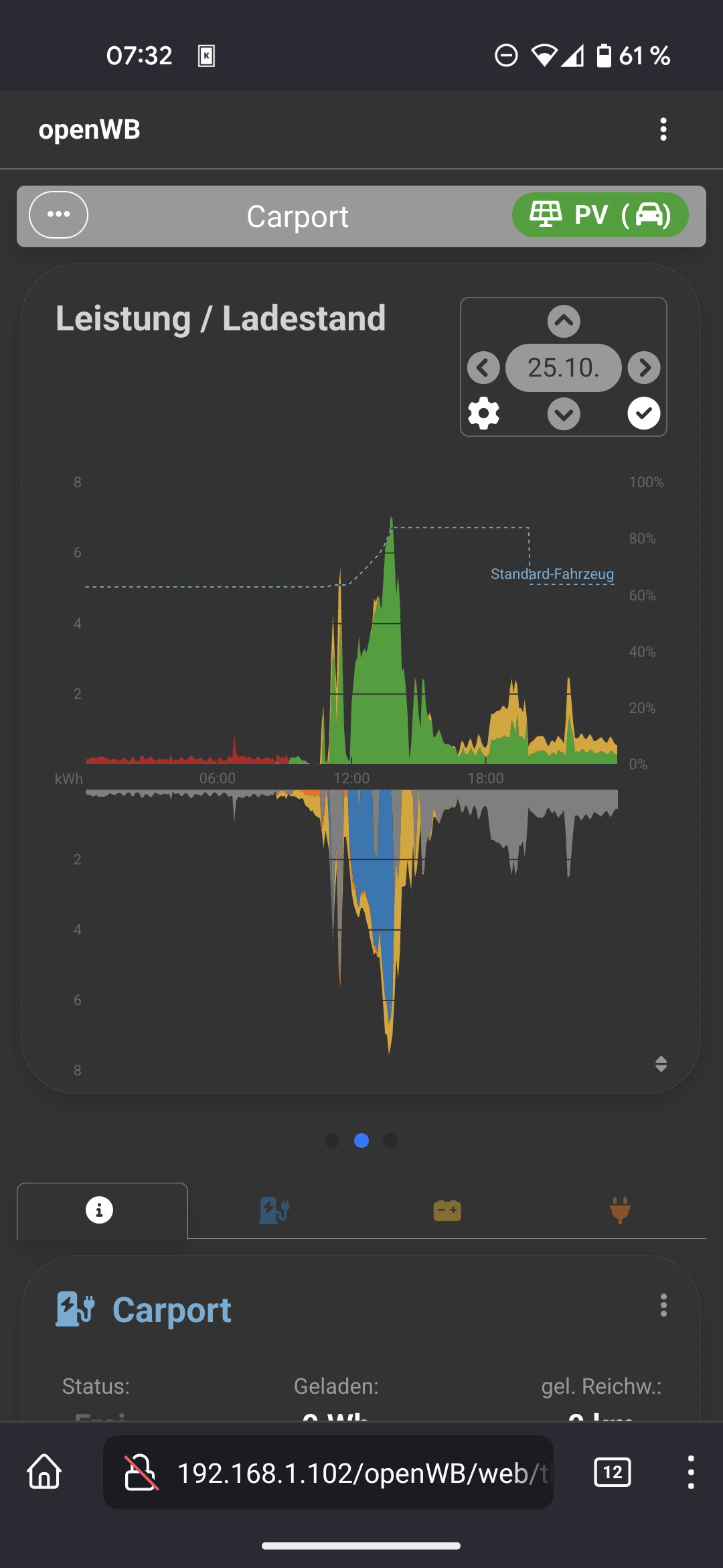

Meth hat geschrieben: So Okt 22, 2023 5:41 pm Was mir noch aufgefallen ist .
in dem rechten Diagramm hat er zwar die gesamte Ladeleistung Richtig angezeigt .
Aber die Zuordnung zum Ladepunkt stimmt nicht .
Siehe Bild
Es müsste alles auf Carport stehen da nur mit dem Carport Ladepunkt geladen wurde .
Das zur Info .

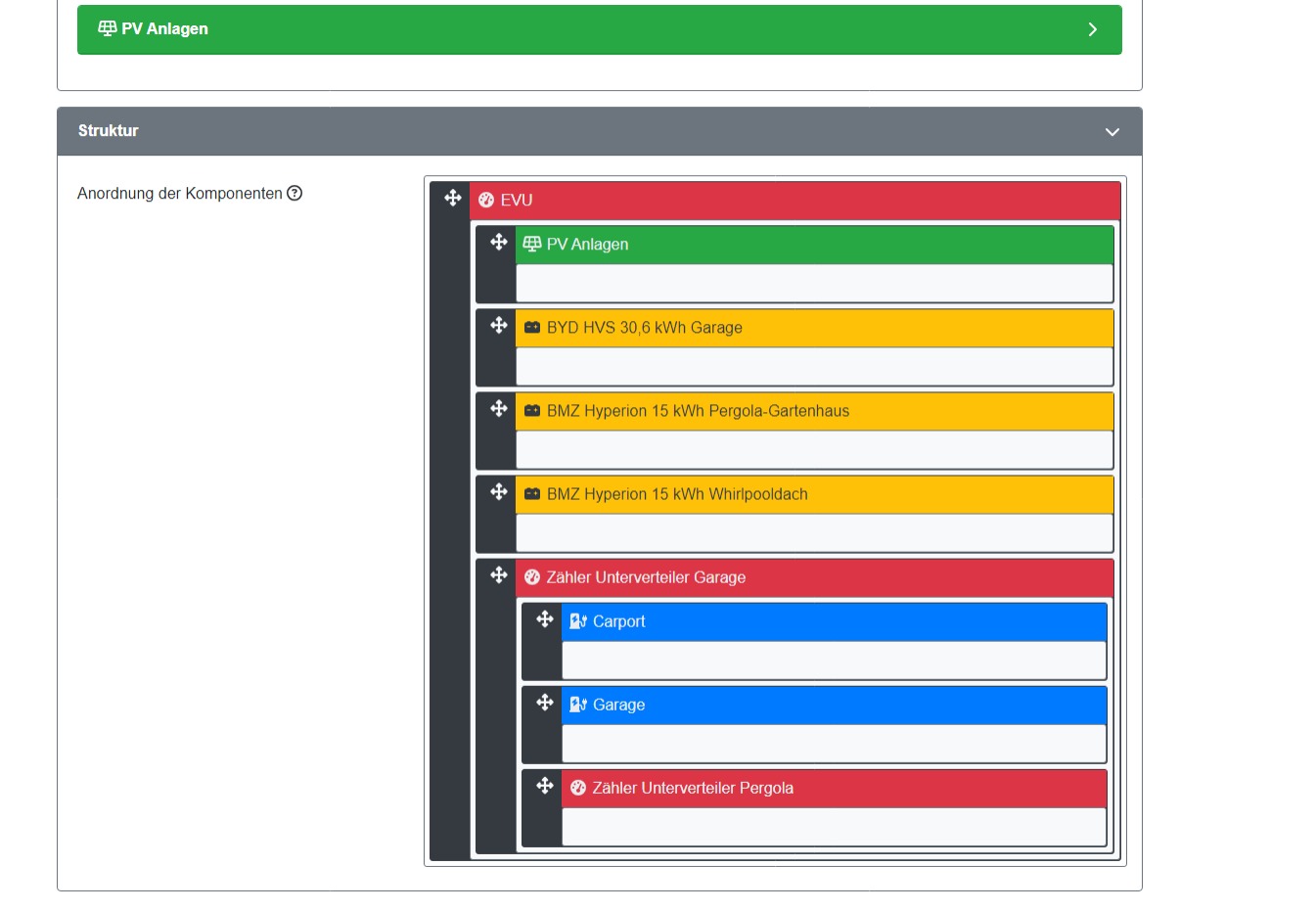

Wie sieht denn deine Struktur der Geräte aus (unter Lastmanagement)? Welche Komponenten verwendet ihr?

So es sieht meine Struktur aus
2 x 15 kWh BMZ Hyperion
ID3 für meine Frau , ID4 für mich
1 oWb 2.0 im Hauptverteiler

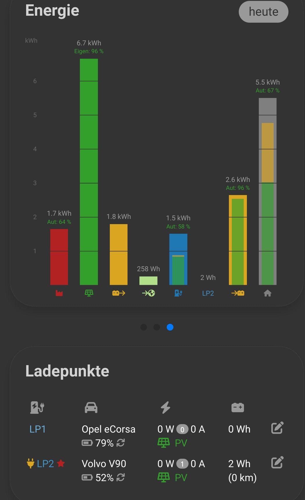

Bei mir scheint beim LP2 die geladene Energie vmtl in kWh anstatt den angezeigten Wh ausgegeben zu werden. Hatte heute nur an LP2 die 1,5kWh geladen, die Hesamt LP Menge passt, beim LP2 werden nur 2Wh angezeigt...

Ja, Du hast das Problem gefunden. Die Chargepoint-Tageswerte wurden irrtümlich durch 1000 dividiert. Vielen Dank! Korrektur ist unterwegs.
