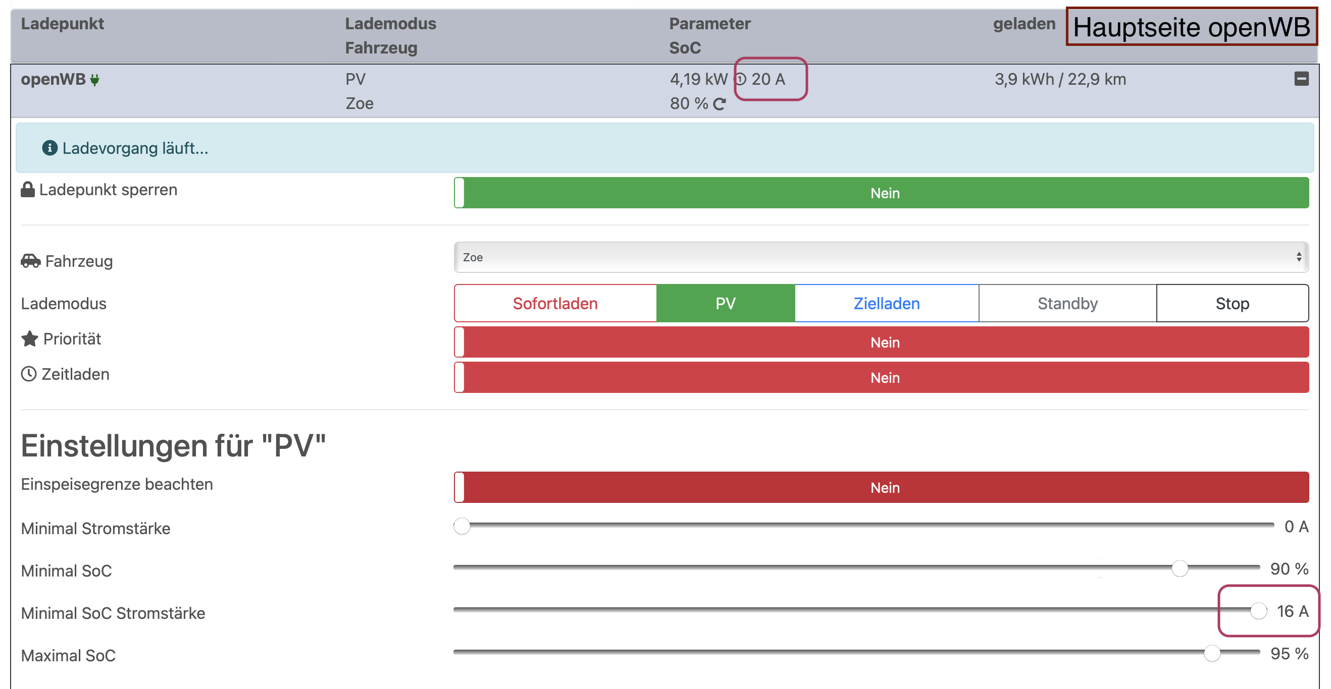

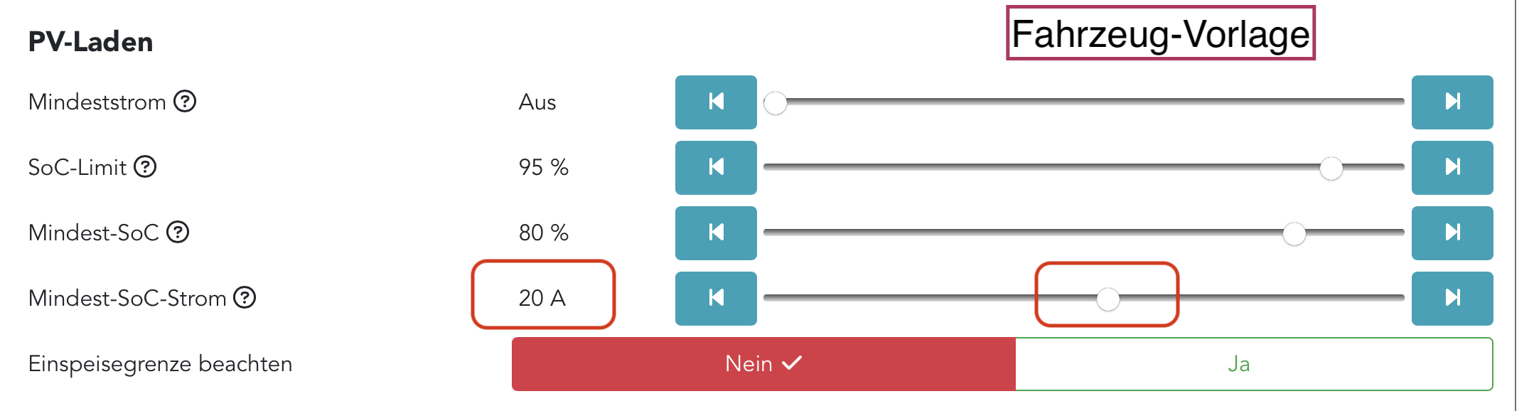

ich habe ein Fehler bei der Einstellung des Mindest-SOC Stroms im Modus PV-Laden (SW Version OpenWB Master 2023-03-03 14:51:54 +0100 [34739c9a])
In der Fahrzeug-Vorlage kann ich den Strom ordnungsgemäß zwischen 0 und 32A einstellen. Auf der Hauptseite wird dieser Wert auch übernommen. Sobald ich diesen jedoch hier einstellen will, gibt es zwar den entsprechenden Schieberegler, dieser lässt sich aber nur bis maximal 16A einstellen.
Bin gerne bereit noch mehr zu testen, allerdings wird aktuell noch nicht mein Varte Elements Speicher unterstützt. Gibt es da schon eine Roadmap, bis wann dieser eingebunden wird?

Der Maximalstrom für eine Phase steht im Fahrzeugprofil auf 32A. Bitte beachten, dass Änderungen im Fahrzeugprofil nur nach Abstecken übernommen werden.mrinas hat geschrieben: Mi Mär 01, 2023 11:50 am Mein Ladepunkt ist derzeit noch auf 16A begrenzt (KfW), im Ladeprofil sind 1p und 3p mit max 16A angegeben.
Dennoch versucht der Algorithmus mehr als 16A Ladestrom vorzugeben, denke nicht dass das so gedacht ist.

Zum Thema Fahrzeug vs Ladepunkt: Mein Fahrzeug (Tesla) kann 32A einphasig, daher habe ich das so konfiguriert. Allerdings kann der Ladepunkt nur 16A durch die KfW Limitierung, daher ist der Ladepunkt entsprechend limitiert.LenaK hat geschrieben: Mo Mär 06, 2023 10:25 amDer Maximalstrom für eine Phase steht im Fahrzeugprofil auf 32A. Bitte beachten, dass Änderungen im Fahrzeugprofil nur nach Abstecken übernommen werden.mrinas hat geschrieben: Mi Mär 01, 2023 11:50 am Mein Ladepunkt ist derzeit noch auf 16A begrenzt (KfW), im Ladeprofil sind 1p und 3p mit max 16A angegeben.
2023-03-01 12:46:10,243 - {root:61} - {INFO:MainThread} - # ***Start*** 2023-03-01 12:46:10,309 - {modules.common.component_context:51} - {DEBUG:device4} - Update Komponenten ['EnergyMeter 1.0'] 2023-03-01 12:46:10,310 - {modules.common.component_context:51} - {DEBUG:device8} - Update Komponenten ['Pumpe'] 2023-03-01 12:46:10,311 - {modules.common.component_context:51} - {DEBUG:device9} - Update Komponenten ['Trockner'] 2023-03-01 12:46:10,323 - {urllib3.connectionpool:227} - {DEBUG:device8} - Starting new HTTP connection (1): 192.168.178.81:80 2023-03-01 12:46:10,326 - {modules.common.component_context:24} - {DEBUG:device14} - Update Komponente ['LP1 (Garage)'] 2023-03-01 12:46:10,338 - {urllib3.connectionpool:227} - {DEBUG:device9} - Starting new HTTP connection (1): 192.168.178.209:80 2023-03-01 12:46:10,340 - {modules.common.component_context:24} - {DEBUG:device4} - Update Komponente ['EnergyMeter 1.0'] 2023-03-01 12:46:10,339 - {urllib3.connectionpool:272} - {DEBUG:device14} - Resetting dropped connection: 192.168.178.51 2023-03-01 12:46:10,342 - {modules.devices.sma_sunny_boy.device:72} - {DEBUG:device15} - Start device reading {'component22': <modules.devices.sma_sunny_boy.inverter.SmaSunnyBoyInverter object at 0x71e11208>} 2023-03-01 12:46:10,343 - {modules.common.store._api:26} - {DEBUG:device4} - Raw data CounterState(voltages=[232.456, 225.3, 231.539], powers=[-2141.7, 1414.5, 236.2], currents=[-9.225, 6.406, 1.173], power_factors=[0.999, 0.995, 0.961], imported=36990726.9, exported=73928123.2, power=-491.0, frequency=50) 2023-03-01 12:46:10,344 - {modules.devices.sma_sunny_boy.device:72} - {DEBUG:device16} - Start device reading {'component23': <modules.devices.sma_sunny_boy.inverter.SmaSunnyBoyInverter object at 0x71e112c8>} 2023-03-01 12:46:10,347 - {modules.common.component_context:24} - {DEBUG:cp13} - Update Komponente ['Ladepunkt'] 2023-03-01 12:46:10,348 - {modules.common.component_context:24} - {DEBUG:device15} - Update Komponente ['WR Garage (neu)'] 2023-03-01 12:46:10,350 - {modules.devices.sma_shm.device:29} - {DEBUG:device4} - All components updated 2023-03-01 12:46:10,359 - {modules.common.component_context:24} - {DEBUG:device16} - Update Komponente ['WR Haus (neu)'] 2023-03-01 12:46:10,360 - {urllib3.connectionpool:452} - {DEBUG:device8} - http://192.168.178.81:80 "GET /meter/0 HTTP/1.1" 200 113 2023-03-01 12:46:10,362 - {urllib3.connectionpool:452} - {DEBUG:device14} - http://192.168.178.51:80 "GET /openWB/ramdisk/llkwh HTTP/1.1" 200 8 2023-03-01 12:46:10,370 - {modules.common.req:11} - {DEBUG:device14} - Get-Response: 6421.348 2023-03-01 12:46:10,366 - {urllib3.connectionpool:452} - {DEBUG:device9} - http://192.168.178.209:80 "GET /meter/0 HTTP/1.1" 200 87 2023-03-01 12:46:10,377 - {modules.common.req:11} - {DEBUG:device9} - Get-Response: {"power":2.45,"is_valid":true,"timestamp":0,"counters":[0.000, 0.000, 0.000],"total":0} 2023-03-01 12:46:10,799 - {modules.common.req:11} - {DEBUG:device8} - Get-Response: {"power":0.00,"overpower":0.00,"is_valid":true,"timestamp":1677674770,"counters":[0.000, 0.000, 0.000],"total":0} 2023-03-01 12:46:11,202 - {urllib3.connectionpool:452} - {DEBUG:device14} - http://192.168.178.51:80 "GET /openWB/ramdisk/llaktuell HTTP/1.1" 200 1 2023-03-01 12:46:11,204 - {modules.common.req:11} - {DEBUG:device14} - Get-Response: 0 2023-03-01 12:46:11,208 - {modules.common.simcount._simcount:38} - {DEBUG:device9} - Previous state: SimCounterState(timestamp=1677671161.1605384, power=2.25, imported=133127.3233610912, exported=0.0) 2023-03-01 12:46:11,209 - {modules.common.simcount._simcount:38} - {DEBUG:device8} - Previous state: SimCounterState(timestamp=1677671161.1662602, power=0.0, imported=56424.15561013759, exported=0.0) 2023-03-01 12:46:11,210 - {modules.common.simcount._simcount:38} - {DEBUG:device14} - Previous state: SimCounterState(timestamp=1677671161.1620846, power=0.0, imported=1074899.4808258917, exported=0) 2023-03-01 12:46:11,212 - {modules.common.simcount._calculate:13} - {DEBUG:device9} - time passed: 0.00279119, power1: 2.25, power2: 2.45 2023-03-01 12:46:11,215 - {modules.common.simcount._calculate:13} - {DEBUG:device8} - time passed: 0.00278968, power1: 0, power2: 0 2023-03-01 12:46:11,217 - {modules.common.simcount._calculate:13} - {DEBUG:device14} - time passed: 0.00279108, power1: 0, power2: 0 2023-03-01 12:46:11,221 - {modules.common.simcount._calculate:29} - {DEBUG:device9} - power did not change sign. Total energy: 0.00655929 2023-03-01 12:46:11,223 - {modules.common.simcount._calculate:29} - {DEBUG:device8} - power did not change sign. Total energy: 0 2023-03-01 12:46:11,225 - {modules.common.simcount._calculate:29} - {DEBUG:device14} - power did not change sign. Total energy: 0 2023-03-01 12:46:11,226 - {modules.common.simcount._simcount:47} - {DEBUG:device9} - imported: 0.00655929 Wh, exported: 0 Wh, new state: SimCounterState(timestamp=1677671171.2088118, power=2.45, imported=133127.32992038073, exported=0.0) 2023-03-01 12:46:11,231 - {modules.common.simcount._simcount:47} - {DEBUG:device8} - imported: 0 Wh, exported: 0 Wh, new state: SimCounterState(timestamp=1677671171.209092, power=0.0, imported=56424.15561013759, exported=0.0) 2023-03-01 12:46:11,233 - {modules.common.simcount._simcount:47} - {DEBUG:device14} - imported: 0 Wh, exported: 0 Wh, new state: SimCounterState(timestamp=1677671171.209974, power=0.0, imported=1074899.4808258917, exported=0) 2023-03-01 12:46:11,235 - {modules.common.store._api:26} - {DEBUG:device9} - Raw data CounterState(voltages=[230.0, 230.0, 230.0], powers=[0.0, 0.0, 0.0], currents=[0.0, 0.0, 0.0], power_factors=[0.0, 0.0, 0.0], imported=133127.32992038073, exported=0.0, power=2.45, frequency=50) 2023-03-01 12:46:11,238 - {modules.common.store._api:26} - {DEBUG:device8} - Raw data CounterState(voltages=[230.0, 230.0, 230.0], powers=[0.0, 0.0, 0.0], currents=[0.0, 0.0, 0.0], power_factors=[0.0, 0.0, 0.0], imported=56424.15561013759, exported=0.0, power=0.0, frequency=50) 2023-03-01 12:46:11,262 - {urllib3.connectionpool:452} - {DEBUG:device14} - http://192.168.178.51:80 "GET /openWB/ramdisk/lla1 HTTP/1.1" 200 3 2023-03-01 12:46:11,264 - {modules.common.req:11} - {DEBUG:device14} - Get-Response: 0.0 2023-03-01 12:46:11,278 - {urllib3.connectionpool:452} - {DEBUG:device14} - http://192.168.178.51:80 "GET /openWB/ramdisk/lla2 HTTP/1.1" 200 3 2023-03-01 12:46:11,279 - {modules.common.req:11} - {DEBUG:device14} - Get-Response: 0.0 2023-03-01 12:46:11,287 - {urllib3.connectionpool:452} - {DEBUG:device14} - http://192.168.178.51:80 "GET /openWB/ramdisk/lla3 HTTP/1.1" 200 3 2023-03-01 12:46:11,290 - {modules.common.req:11} - {DEBUG:device14} - Get-Response: 0.0 2023-03-01 12:46:11,291 - {modules.common.store._api:26} - {DEBUG:device14} - Raw data CounterState(voltages=[230.0, 230.0, 230.0], powers=[0.0, 0.0, 0.0], currents=[0.0, 0.0, 0.0], power_factors=[0.0, 0.0, 0.0], imported=1074899.4808258917, exported=0, power=0.0, frequency=50) 2023-03-01 12:46:11,293 - {modules.devices.sma_sunny_boy.inverter:63} - {DEBUG:device15} - WR 192.168.178.204: InverterState(currents=[0.0, 0.0, 0.0], power=-2414, exported=2748900, dc_power=-2529) 2023-03-01 12:46:11,294 - {modules.common.store._api:26} - {DEBUG:device15} - Raw data InverterState(currents=[0.0, 0.0, 0.0], power=-2414, exported=2748900, dc_power=-2529) 2023-03-01 12:46:11,668 - {modules.devices.sma_sunny_boy.inverter:63} - {DEBUG:device16} - WR 192.168.178.201: InverterState(currents=[0.0, 0.0, 0.0], power=-2236, exported=41269461, dc_power=-2295) 2023-03-01 12:46:11,668 - {modules.common.store._api:26} - {DEBUG:device16} - Raw data InverterState(currents=[0.0, 0.0, 0.0], power=-2236, exported=41269461, dc_power=-2295) 2023-03-01 12:46:11,671 - {modules.common.component_context:24} - {DEBUG:component23} - Update Komponente ['WR Haus (neu)'] 2023-03-01 12:46:11,672 - {modules.common.component_context:24} - {DEBUG:component22} - Update Komponente ['WR Garage (neu)'] 2023-03-01 12:46:11,672 - {modules.common.store._api:26} - {DEBUG:component23} - Raw data InverterState(currents=[0.0, 0.0, 0.0], power=-2236, exported=41269461, dc_power=None) 2023-03-01 12:46:11,672 - {modules.common.component_context:24} - {DEBUG:component14} - Update Komponente ['Pumpe'] 2023-03-01 12:46:11,673 - {modules.common.store._api:26} - {DEBUG:component22} - Raw data InverterState(currents=[0.0, 0.0, 0.0], power=-2414, exported=2748900, dc_power=None) 2023-03-01 12:46:11,673 - {modules.common.component_context:24} - {DEBUG:component15} - Update Komponente ['Trockner'] 2023-03-01 12:46:11,674 - {modules.common.store._api:30} - {INFO:component23} - Saving InverterState(currents=[0.0, 0.0, 0.0], power=-2236, exported=41269461, dc_power=None) 2023-03-01 12:46:11,675 - {modules.common.component_context:24} - {DEBUG:cp13} - Update Komponente ['Ladepunkt'] 2023-03-01 12:46:11,679 - {modules.common.store._api:30} - {INFO:component14} - Saving CounterState(voltages=[230.0, 230.0, 230.0], powers=[0.0, 0.0, 0.0], currents=[0.0, 0.0, 0.0], power_factors=[0.0, 0.0, 0.0], imported=56424.15561013759, exported=0.0, power=0.0, frequency=50) 2023-03-01 12:46:11,680 - {modules.common.component_context:24} - {DEBUG:component21} - Update Komponente ['LP1 (Garage)'] 2023-03-01 12:46:11,681 - {modules.common.store._api:30} - {INFO:component22} - Saving InverterState(currents=[0.0, 0.0, 0.0], power=-2414, exported=2748900, dc_power=None) 2023-03-01 12:46:11,684 - {modules.common.store._api:30} - {INFO:component15} - Saving CounterState(voltages=[230.0, 230.0, 230.0], powers=[0.0, 0.0, 0.0], currents=[0.0, 0.0, 0.0], power_factors=[0.0, 0.0, 0.0], imported=133127.32992038073, exported=0.0, power=2.45, frequency=50) 2023-03-01 12:46:11,693 - {modules.common.store._api:30} - {INFO:component21} - Saving CounterState(voltages=[230.0, 230.0, 230.0], powers=[0.0, 0.0, 0.0], currents=[0.0, 0.0, 0.0], power_factors=[0.0, 0.0, 0.0], imported=1074899.4808258917, exported=0, power=0.0, frequency=50) 2023-03-01 12:46:11,848 - {modules.common.component_context:24} - {DEBUG:component7} - Update Komponente ['EnergyMeter 1.0'] 2023-03-01 12:46:11,849 - {modules.common.store._api:30} - {INFO:component7} - Saving CounterState(voltages=[232.456, 225.3, 231.539], powers=[-2141.7, 1414.5, 236.2], currents=[-9.225, 6.406, 1.173], power_factors=[0.999, 0.995, 0.961], imported=36990726.9, exported=73928123.2, power=-491.0, frequency=50) 2023-03-01 12:46:11,954 - {control.counter:131} - {INFO:MainThread} - Verbleibende Ströme an Zähler 14: [15.0, 15.0, 15.0]A 2023-03-01 12:46:11,955 - {control.counter:131} - {INFO:MainThread} - Verbleibende Ströme an Zähler 15: [15.0, 15.0, 15.0]A 2023-03-01 12:46:11,956 - {control.counter:131} - {INFO:MainThread} - Verbleibende Ströme an Zähler 21: [31.0, 31.0, 31.0]A 2023-03-01 12:46:11,956 - {control.counter:131} - {INFO:MainThread} - Verbleibende Ströme an Zähler 7: [43.29, 43.69, 32.9]A 2023-03-01 12:46:11,958 - {control.counter:153} - {INFO:MainThread} - Verbleibende Leistung an Zähler 7: 28082.96W 2023-03-01 12:46:11,962 - {control.chargepoint:701} - {DEBUG:MainThread} - EV-Phasenzahl beschränkt die nutzbaren Phasen auf 3 2023-03-01 12:46:11,963 - {control.chargepoint:692} - {DEBUG:MainThread} - Phasenzahl Lademodus: 1 2023-03-01 12:46:11,964 - {control.ev:620} - {DEBUG:MainThread} - Keine Ladung, da kein Zeitfenster für Zeitladen aktiv ist. 2023-03-01 12:46:11,967 - {control.chargepoint:868} - {INFO:MainThread} - LP 13, EV: Tesla (EV-Nr.3): Theoretisch benötigter Strom 6A, Lademodus pv_charging, Submodus: Chargemode.PV_CHARGING, Phasen: 1, Priorität: False, max. Ist-Strom: 16.1 2023-03-01 12:46:11,972 - {control.data:305} - {INFO:MainThread} - bat_all_data BatAllData(config=Config(configured=False), get=Get(soc=0, daily_exported=0, daily_imported=0, imported=0, exported=0, power=0), set=Set(charging_power_left=0, switch_on_soc_reached=0)) 2023-03-01 12:46:11,976 - {control.data:306} - {INFO:MainThread} - cp_all_data AllChargepointData(get=AllGet(daily_imported=4334.96, daily_exported=0, power=3591.96, imported=4649330.57, exported=0)) 2023-03-01 12:46:11,977 - {control.data:334} - {INFO:MainThread} - cp13 ChargepointData(get=Get(charge_state=True, connected_vehicle=ConnectedVehicle(config=ConnectedConfig(average_consumption=17, charge_template=0, chargemode='stop', current_plan=0, ev_template=0, priority=False, time_charging_in_use=False), info=ConnectedInfo(id=0, name='Ladepunkt'), soc=75.0), currents=[16.1, 0.07, 0.07], daily_imported=4334.96, daily_exported=0, exported=0, fault_str='Kein Fehler.', fault_state=0, imported=4649330.57, phases_in_use=1, plug_state=True, power=3591.96, rfid_timestamp=None, rfid=None, state_str=None, voltages=[223.15, 232.22, 233.2]), set=Set(change_ev_permitted=[True, ''], charging_ev=3, charging_ev_prev=3, current=18.11, energy_to_charge=0, loadmanagement_available=True, log=Log(chargemode_log_entry='pv_charging', imported_at_mode_switch=4634237.79, imported_at_plugtime=4631644.53, imported_since_mode_switch=15083.990000000224, imported_since_plugged=17677.25, range_charged=75.41995000000112, time_charged='35:26', timestamp_start_charging='02/28/2023, 01:20:22'), manual_lock=False, phases_to_use=1, plug_state_prev=True, plug_time='02/27/2023, 16:16:52', required_power=1380.0, rfid=None, target_current=0, charging_ev_data=<control.ev.Ev object at 0x71e3a7d8>), config=Config(connection_module={'type': 'external_openwb', 'configuration': {'ip_address': '192.168.178.210', 'duo_num': 1}}, power_module={}, ev=3, name='Gartenhaus', type='external_openwb', template=0, connected_phases=3, phase_1=2, auto_phase_switch_hw=True, control_pilot_interruption_hw=True, id=13)) 2023-03-01 12:46:11,977 - {control.data:334} - {INFO:MainThread} - cpt0 CpTemplateData(autolock=Autolock(active=False, plans={}, wait_for_charging_end=False), id=0, max_current_multi_phases=16, max_current_single_phase=16, name='Standard Ladepunkt-Vorlage', rfid_enabling=False, valid_tags=[]) 2023-03-01 12:46:11,978 - {control.data:334} - {INFO:MainThread} - counter7 CounterData(config=Config(max_currents=[35, 35, 35], max_total_power=24000), get=Get(powers=[-2141.7, 1414.5, 236.2], currents=[-9.22, 6.41, 1.17], voltages=[232.46, 225.3, 231.54], power_factors=[1.0, 0.99, 0.96], unbalanced_load=0, frequency=50, daily_exported=1707.4, daily_imported=3048.0, imported=36990726.9, exported=73928123.2, fault_state=0, fault_str='Kein Fehler.', power=-491.0), set=Set(reserved_surplus=0, released_surplus=0, raw_power_left=28082.96, raw_currents_left=[43.29, 43.69, 32.9], surplus_power_left=0, state_str='')) 2023-03-01 12:46:11,978 - {control.data:334} - {INFO:MainThread} - counter14 CounterData(config=Config(max_currents=[16, 16, 16], max_total_power=11000), get=Get(powers=[0.0, 0.0, 0.0], currents=[0.0, 0.0, 0.0], voltages=[230.0, 230.0, 230.0], power_factors=[0.0, 0.0, 0.0], unbalanced_load=0, frequency=50, daily_exported=0.0, daily_imported=0.0, imported=56424.15561013759, exported=0.0, fault_state=0, fault_str='Kein Fehler.', power=0.0), set=Set(reserved_surplus=0, released_surplus=0, raw_power_left=None, raw_currents_left=[15.0, 15.0, 15.0], surplus_power_left=0, state_str='')) 2023-03-01 12:46:11,981 - {control.data:334} - {INFO:MainThread} - counter15 CounterData(config=Config(max_currents=[16, 16, 16], max_total_power=11000), get=Get(powers=[0.0, 0.0, 0.0], currents=[0.0, 0.0, 0.0], voltages=[230.0, 230.0, 230.0], power_factors=[0.0, 0.0, 0.0], unbalanced_load=0, frequency=50, daily_exported=0.0, daily_imported=29.9502175372, imported=133127.32992038073, exported=0.0, fault_state=0, fault_str='Kein Fehler.', power=2.45), set=Set(reserved_surplus=0, released_surplus=0, raw_power_left=None, raw_currents_left=[15.0, 15.0, 15.0], surplus_power_left=0, state_str='')) 2023-03-01 12:46:11,984 - {control.data:334} - {INFO:MainThread} - counter21 CounterData(config=Config(max_currents=[32, 32, 32], max_total_power=22000), get=Get(powers=[0.0, 0.0, 0.0], currents=[0.0, 0.0, 0.0], voltages=[230.0, 230.0, 230.0], power_factors=[0.0, 0.0, 0.0], unbalanced_load=0, frequency=50, daily_exported=0, daily_imported=0.0, imported=1074899.4808258917, exported=0, fault_state=0, fault_str='Kein Fehler.', power=0.0), set=Set(reserved_surplus=0, released_surplus=0, raw_power_left=None, raw_currents_left=[31.0, 31.0, 31.0], surplus_power_left=0, state_str='')) 2023-03-01 12:46:11,985 - {control.data:310} - {INFO:MainThread} - counter_all_data CounterAllData(get=Get(hierarchy=[{'id': 7, 'type': 'counter', 'children': [{'id': 23, 'type': 'inverter', 'children': []}, {'id': 22, 'type': 'inverter', 'children': []}, {'id': 14, 'type': 'counter', 'children': []}, {'id': 15, 'type': 'counter', 'children': []}, {'id': 13, 'type': 'cp', 'children': []}, {'id': 21, 'type': 'counter', 'children': []}]}]), set=Set(loadmanagement_active=False, home_consumption=564.5900000000001, invalid_home_consumption=0, daily_yield_home_consumption=4876.6897824628)) 2023-03-01 12:46:11,985 - {control.data:334} - {INFO:MainThread} - ct0 ChargeTemplateData(name='Standard-Ladeprofil-Vorlage', disable_after_unplug=False, prio=False, load_default=False, time_charging=TimeCharging(active=False, plans={}), chargemode=Chargemode(selected='pv_charging', pv_charging=PvCharging(min_soc_current=6, min_current=0, feed_in_limit=False, min_soc=0, max_soc=100), scheduled_charging=ScheduledCharging(plans={}), instant_charging=InstantCharging(current=16, limit=Limit(selected='none', amount=22, soc=50)))) 2023-03-01 12:46:11,986 - {control.data:334} - {INFO:MainThread} - ct1 ChargeTemplateData(name='Tesla', disable_after_unplug=False, prio=False, load_default=False, time_charging=TimeCharging(active=True, plans={'3': TimeChargingPlan(active=True, frequency=Frequency(selected='weekly', once=['2022-11-07', '2022-11-07'], weekly=[False, False, False, False, False, True, True]), time=['01:00', '06:30'], name='Wochenende 75%', current=16, limit=Limit(selected='soc', amount=1000, soc=75)), '4': TimeChargingPlan(active=True, frequency=Frequency(selected='weekly', once=['2021-11-01', '2021-11-05'], weekly=[True, True, True, True, True, False, False]), time=['01:00', '06:30'], name='Wochentags 60%', current=16, limit=Limit(selected='soc', amount=1000, soc=60))}), chargemode=Chargemode(selected='pv_charging', pv_charging=PvCharging(min_soc_current=16, min_current=0, feed_in_limit=False, min_soc=0, max_soc=95), scheduled_charging=ScheduledCharging(plans={}), instant_charging=InstantCharging(current=16, limit=Limit(selected='soc', amount=20000, soc=95)))) 2023-03-01 12:46:11,986 - {control.data:334} - {INFO:MainThread} - ev0 EvData(set=Set(ev_template=EvTemplate(data=EvTemplateData(name='Standard-Fahrzeug-Vorlage', max_current_multi_phases=16, max_phases=3, phase_switch_pause=2, prevent_phase_switch=False, prevent_charge_stop=False, control_pilot_interruption=False, control_pilot_interruption_duration=4, average_consump=17, min_current=6, max_current_single_phase=32, battery_capacity=82, nominal_difference=2), et_num=0), soc_error_counter=0), control_parameter=ControlParameter(required_current=0, required_currents=[0.0, 0.0, 0.0], phases=1, prio=False, timestamp_switch_on_off=None, timestamp_auto_phase_switch=None, timestamp_perform_phase_switch=None, submode='stop', chargemode='stop', used_amount_instant_charging=0, imported_at_plan_start=0, current_plan=None), charge_template=0, ev_template=0, name='Standard-Fahrzeug', tag_id=[], get=Get(soc=0, soc_timestamp='', force_soc_update=False, range=0, fault_state=0, fault_str='')) 2023-03-01 12:46:11,987 - {control.data:334} - {INFO:MainThread} - ev1 EvData(set=Set(ev_template=EvTemplate(data=EvTemplateData(name='Standard-Fahrzeug-Vorlage', max_current_multi_phases=16, max_phases=3, phase_switch_pause=2, prevent_phase_switch=False, prevent_charge_stop=False, control_pilot_interruption=False, control_pilot_interruption_duration=4, average_consump=17, min_current=6, max_current_single_phase=32, battery_capacity=82, nominal_difference=0.5), et_num=0), soc_error_counter=0), control_parameter=ControlParameter(required_current=0, required_currents=[0.0, 0.0, 0.0], phases=0, prio=False, timestamp_switch_on_off=None, timestamp_auto_phase_switch=None, timestamp_perform_phase_switch=None, submode=<Chargemode.STOP: 'stop'>, chargemode=<Chargemode.STOP: 'stop'>, used_amount_instant_charging=0, imported_at_plan_start=0, current_plan=None), charge_template=0, ev_template=0, name='Standard-Fahrzeug', tag_id=[], get=Get(soc=0, soc_timestamp='', force_soc_update=False, range=0, fault_state=0, fault_str='')) 2023-03-01 12:46:11,988 - {control.data:334} - {INFO:MainThread} - ev2 EvData(set=Set(ev_template=EvTemplate(data=EvTemplateData(name='Standard-Fahrzeug-Vorlage', max_current_multi_phases=16, max_phases=3, phase_switch_pause=2, prevent_phase_switch=False, prevent_charge_stop=False, control_pilot_interruption=False, control_pilot_interruption_duration=4, average_consump=17, min_current=6, max_current_single_phase=32, battery_capacity=82, nominal_difference=0.5), et_num=0), soc_error_counter=0), control_parameter=ControlParameter(required_current=0, required_currents=[0.0, 0.0, 0.0], phases=0, prio=False, timestamp_switch_on_off=None, timestamp_auto_phase_switch=None, timestamp_perform_phase_switch=None, submode=<Chargemode.STOP: 'stop'>, chargemode=<Chargemode.STOP: 'stop'>, used_amount_instant_charging=0, imported_at_plan_start=0, current_plan=None), charge_template=0, ev_template=0, name='Standard-Fahrzeug', tag_id=[], get=Get(soc=0, soc_timestamp='', force_soc_update=False, range=0, fault_state=0, fault_str='')) 2023-03-01 12:46:11,990 - {control.data:334} - {INFO:MainThread} - ev3 EvData(set=Set(ev_template=EvTemplate(data=EvTemplateData(name='Tesla', max_current_multi_phases=16, max_phases=3, phase_switch_pause=2, prevent_phase_switch=False, prevent_charge_stop=False, control_pilot_interruption=False, control_pilot_interruption_duration=4, average_consump=20, min_current=6, max_current_single_phase=32, battery_capacity=75, nominal_difference=2), et_num=0), soc_error_counter=0), control_parameter=ControlParameter(required_current=6, required_currents=[0.0, 6, 0.0], phases=1, prio=False, timestamp_switch_on_off=None, timestamp_auto_phase_switch=None, timestamp_perform_phase_switch=None, submode=<Chargemode.PV_CHARGING: 'pv_charging'>, chargemode=<Chargemode.PV_CHARGING: 'pv_charging'>, used_amount_instant_charging=0, imported_at_plan_start=0, current_plan='Wochentags 60%'), charge_template=1, ev_template=1, name='Tesla', tag_id=[], get=Get(soc=75.0, soc_timestamp='03/01/2023, 12:43:22', force_soc_update=False, range=358.83, fault_state=0, fault_str='Kein Fehler.')) 2023-03-01 12:46:11,991 - {control.data:334} - {INFO:MainThread} - et0 EvTemplateData(name='Standard-Fahrzeug-Vorlage', max_current_multi_phases=16, max_phases=3, phase_switch_pause=2, prevent_phase_switch=False, prevent_charge_stop=False, control_pilot_interruption=False, control_pilot_interruption_duration=4, average_consump=17, min_current=6, max_current_single_phase=32, battery_capacity=82, nominal_difference=2) 2023-03-01 12:46:11,991 - {control.data:334} - {INFO:MainThread} - et1 EvTemplateData(name='Tesla', max_current_multi_phases=16, max_phases=3, phase_switch_pause=2, prevent_phase_switch=False, prevent_charge_stop=False, control_pilot_interruption=False, control_pilot_interruption_duration=4, average_consump=20, min_current=6, max_current_single_phase=32, battery_capacity=75, nominal_difference=2) 2023-03-01 12:46:11,992 - {control.data:314} - {INFO:MainThread} - general_data GeneralData(chargemode_config=ChargemodeConfig(instant_charging=InstantCharging(phases_to_use=3), pv_charging=PvCharging(bat_prio=True, charging_power_reserve=200, control_range=[-230, 0], feed_in_yield=0, phase_switch_delay=8, phases_to_use=0, rundown_power=1000, rundown_soc=50, switch_off_delay=180, switch_off_soc=40, switch_off_threshold=350, switch_on_delay=40, switch_on_soc=60, switch_on_threshold=1400), scheduled_charging=ScheduledCharging(phases_to_use=0), standby=Standby(phases_to_use=1), stop=Stop(phases_to_use=1), time_charging=TimeCharging(phases_to_use=3), unbalanced_load_limit=18, unbalanced_load=False), control_interval=10, extern_display_mode='local', extern=False, external_buttons_hw=False, grid_protection_active=False, grid_protection_configured=False, grid_protection_random_stop=0, grid_protection_timestamp='', mqtt_bridge=False, price_kwh=0.23, range_unit='km', ripple_control_receiver=RippleControlReceiver(configured=False, r1_active=False, r2_active=False)) 2023-03-01 12:46:11,993 - {control.data:315} - {INFO:MainThread} - graph_data GraphData(config=Config(duration=120)) 2023-03-01 12:46:11,994 - {control.data:316} - {INFO:MainThread} - optional_data OptionalData(et=Et(active=False, config=EtConfig(max_price=0, provider={}), get=EtGet(price=0, price_list=[])), int_display=InternalDisplay(active=False, on_if_plugged_in=True, pin_active=False, pin_code='0000', standby=60, theme='cards'), led=Led(active=False), rfid=Rfid(active=False)) 2023-03-01 12:46:11,994 - {control.data:334} - {INFO:MainThread} - pv22 PvData(config=Config(max_ac_out=0), get=Get(currents=[0.0, 0.0, 0.0], daily_exported=3942, monthly_exported=0, yearly_exported=0, exported=2748900, fault_state=0, fault_str='Kein Fehler.', power=-2414)) 2023-03-01 12:46:11,995 - {control.data:334} - {INFO:MainThread} - pv23 PvData(config=Config(max_ac_out=0), get=Get(currents=[0.0, 0.0, 0.0], daily_exported=3959, monthly_exported=0, yearly_exported=0, exported=41269461, fault_state=0, fault_str='Kein Fehler.', power=-2236)) 2023-03-01 12:46:11,995 - {control.data:318} - {INFO:MainThread} - pv_all_data PvAllData(config=Config(configured=True), get=Get(daily_exported=7901, monthly_exported=0, yearly_exported=0, exported=44018346, power=-4632)) 2023-03-01 12:46:11,995 - {control.data:334} - {INFO:MainThread} - system {'update_in_progress': False, 'perform_update': False, 'boot_done': True, 'ip_address': '192.168.178.99', 'dataprotection_acknowledged': True, 'debug_level': 10, 'release_train': 'master', 'lastlivevaluesJson': {'timestamp': 1677671161, 'time': '12:46:01', 'grid': -0.466, 'counter14-power': 0.0, 'counter15-power': 0.002, 'counter21-power': 0.0, 'house-power': 0.579, 'charging-all': 3.585, 'pv-all': 4.668, 'cp13-power': 3.585, 'ev3-soc': 75.0}, 'version': '1.99.102.0', 'current_commit': '2023-03-01 08:14:36 +0100 [d6decdf3]', 'current_missing_commits': [], 'current_branch': 'master', 'current_branch_commit': '2023-03-01 08:14:36 +0100 [d6decdf3]', 'datastore_version': 7, 'module_update_completed': True} 2023-03-01 12:46:11,996 - {control.data:347} - {INFO:MainThread} - device4 {'name': 'EVU', 'type': 'sma_shm', 'id': 4, 'configuration': {}} 2023-03-01 12:46:11,996 - {control.data:349} - {INFO:MainThread} - component7 {'name': 'EnergyMeter 1.0', 'type': 'counter', 'id': 7, 'configuration': {'serials': None}} 2023-03-01 12:46:11,996 - {control.data:347} - {INFO:MainThread} - device8 {'name': 'Pumpe', 'type': 'json', 'id': 8, 'configuration': {'url': 'http://192.168.178.81/meter/0'}} 2023-03-01 12:46:11,996 - {control.data:349} - {INFO:MainThread} - component14 {'name': 'Pumpe', 'type': 'counter', 'id': 14, 'configuration': {'jq_power': '.power', 'jq_exported': None, 'jq_imported': None}} 2023-03-01 12:46:11,997 - {control.data:347} - {INFO:MainThread} - device9 {'name': 'Trockner', 'type': 'json', 'id': 9, 'configuration': {'url': 'http://192.168.178.209/meter/0'}} 2023-03-01 12:46:11,997 - {control.data:349} - {INFO:MainThread} - component15 {'name': 'Trockner', 'type': 'counter', 'id': 15, 'configuration': {'jq_power': '.power', 'jq_exported': None, 'jq_imported': None}} 2023-03-01 12:46:11,998 - {control.data:347} - {INFO:MainThread} - device14 {'name': 'openWB (1.9)', 'type': 'http', 'id': 14, 'configuration': {'url': 'http://192.168.178.51'}} 2023-03-01 12:46:11,998 - {control.data:349} - {INFO:MainThread} - component21 {'name': 'LP1 (Garage)', 'type': 'counter', 'id': 21, 'configuration': {'current_l1_path': '/openWB/ramdisk/lla1', 'current_l2_path': '/openWB/ramdisk/lla2', 'current_l3_path': '/openWB/ramdisk/lla3', 'exported_path': None, 'imported_path': '/openWB/ramdisk/llkwh', 'power_path': '/openWB/ramdisk/llaktuell'}} 2023-03-01 12:46:11,998 - {control.data:347} - {INFO:MainThread} - device15 {'name': 'WR Garage (neu)', 'type': 'sma_sunny_boy', 'id': 15, 'configuration': {'ip_address': '192.168.178.204'}} 2023-03-01 12:46:11,998 - {control.data:349} - {INFO:MainThread} - component22 {'name': 'WR Garage (neu)', 'type': 'inverter', 'id': 22, 'configuration': {'hybrid': False, 'version': 0}} 2023-03-01 12:46:11,999 - {control.data:347} - {INFO:MainThread} - device16 {'name': 'WR Haus (neu)', 'type': 'sma_sunny_boy', 'id': 16, 'configuration': {'ip_address': '192.168.178.201'}} 2023-03-01 12:46:11,999 - {control.data:349} - {INFO:MainThread} - component23 {'name': 'WR Haus (neu)', 'type': 'inverter', 'id': 23, 'configuration': {'hybrid': False, 'version': 0}} 2023-03-01 12:46:11,999 - {control.data:321} - {INFO:MainThread} - 2023-03-01 12:46:11,999 - {control.algorithm.algorithm:26} - {INFO:MainThread} - # Algorithmus 2023-03-01 12:46:12,000 - {control.algorithm.algorithm:72} - {DEBUG:MainThread} - Ladepunkt 13: Prüfen, ob Phasenumschaltung durchgeführt werden soll. 2023-03-01 12:46:12,000 - {control.ev:485} - {DEBUG:MainThread} - Genutzter Strom: 16.1A, Überschuss: 491.0W, benötigte neue Leistung: -3220W 2023-03-01 12:46:12,002 - {control.counter:349} - {DEBUG:MainThread} - LP13 Switch-Off-Threshold prüfen: -491.0W, Schwelle: 350W, freigegebener Überschuss 0W, Einspeisegrenze 0W 2023-03-01 12:46:12,002 - {control.algorithm.algorithm:32} - {INFO:MainThread} - **Mindestrom setzen** 2023-03-01 12:46:12,013 - {control.algorithm.min_current:18} - {INFO:MainThread} - Mode-Tuple (<Chargemode.PV_CHARGING: 'pv_charging'>, <Chargemode.PV_CHARGING: 'pv_charging'>, False), Zähler 7 2023-03-01 12:46:12,015 - {control.counter:161} - {DEBUG:MainThread} - Zähler 7: [43.29, 37.69, 32.9]A verbleibende Ströme, 26702.96W verbleibende Leistung 2023-03-01 12:46:12,016 - {control.algorithm.common:87} - {INFO:MainThread} - LP13: Stromstärke 6A 2023-03-01 12:46:12,019 - {control.algorithm.algorithm:34} - {INFO:MainThread} - **Sollstrom setzen** 2023-03-01 12:46:12,027 - {control.counter:190} - {INFO:MainThread} - Überschuss zur PV-geführten Ladung: 2817.959999999999W 2023-03-01 12:46:12,028 - {control.counter:453} - {DEBUG:MainThread} - Zähler 7: Begrenzung der verbleibenden Leistung auf 2817.959999999999W 2023-03-01 12:46:12,028 - {control.counter:453} - {DEBUG:MainThread} - Zähler 14: Begrenzung der verbleibenden Leistung auf 2817.959999999999W 2023-03-01 12:46:12,028 - {control.counter:453} - {DEBUG:MainThread} - Zähler 15: Begrenzung der verbleibenden Leistung auf 2817.959999999999W 2023-03-01 12:46:12,028 - {control.counter:453} - {DEBUG:MainThread} - Zähler 21: Begrenzung der verbleibenden Leistung auf 2817.959999999999W 2023-03-01 12:46:12,029 - {control.algorithm.algorithm:40} - {INFO:MainThread} - **PV-geführten Strom setzen** 2023-03-01 12:46:12,038 - {control.algorithm.filter_chargepoints:118} - {DEBUG:MainThread} - Geordnete Ladepunkte [13] 2023-03-01 12:46:12,038 - {control.algorithm.surplus_controlled:41} - {INFO:MainThread} - Mode-Tuple (<Chargemode.PV_CHARGING: 'pv_charging'>, <Chargemode.PV_CHARGING: 'pv_charging'>, False), Zähler 7 2023-03-01 12:46:12,043 - {control.loadmanagement:82} - {DEBUG:MainThread} - Leistungsüberschreitung auf 2817.959999999999W korrigieren: [0.0, 26.0, 0.0] 2023-03-01 12:46:12,043 - {control.counter:168} - {DEBUG:MainThread} - Zähler 7: [43.29, 25.438000000000002, 32.9]A verbleibende Ströme, 0.0W verbleibender Überschuss 2023-03-01 12:46:12,044 - {control.algorithm.common:87} - {INFO:MainThread} - LP13: Stromstärke 18.251999999999995A 2023-03-01 12:46:12,044 - {control.process:22} - {INFO:MainThread} - # Ladung starten. 2023-03-01 12:46:12,046 - {control.chargelog:52} - {DEBUG:MainThread} - imported_since_mode_switch 15092.78000000026 counter 4649330.57 2023-03-01 12:46:12,047 - {control.process:106} - {INFO:MainThread} - LP13: set current 18.25 A 2023-03-01 12:46:12,051 - {modules.common.component_context:24} - {DEBUG:cp13} - Update Komponente ['Ladepunkt'] 2023-03-01 12:46:12,071 - {control.counter:178} - {INFO:MainThread} - 0W reservierte EVU-Leistung, 0W freigegebene EVU-Leistung 2023-03-01 12:46:12,321 - {schedule:660} - {DEBUG:MainThread} - Running job Job(interval=1, unit=minutes, do=update, args=(), kwargs={}) 2023-03-01 12:46:20,431 - {schedule:660} - {DEBUG:MainThread} - Running job Job(interval=1, unit=minutes, do=handler10Sec, args=(), kwargs={}) 2023-03-01 12:46:20,432 - {root:61} - {INFO:MainThread} - # ***Start***
Hätte in diesem Szenario erwartet dass die Kombination von Fahrzeug (32A) und Ladepunkt (16A) evaluiert wird und nicht mehr als 16A Ladestromvorgabe herauskommt - denn der Ladepunkt wird ja nicht mehr hergeben.
Abstecken kann gut ein Faktor gewesen sein, ich werde das mal beobachten sobald es hier im Süden mal wieder sonnig wird.

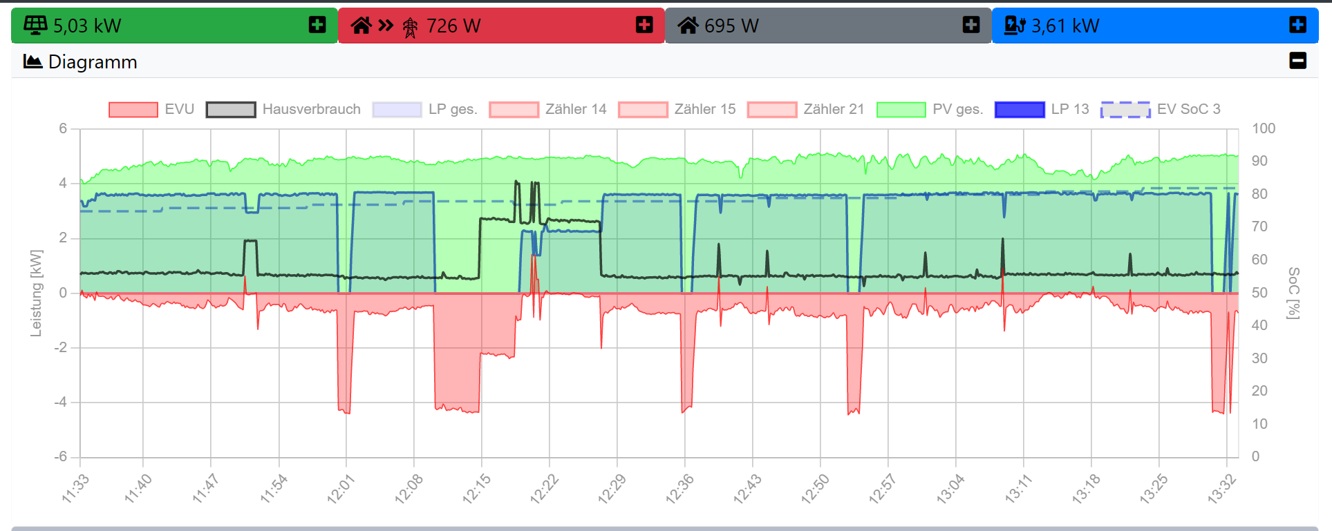

Re: Feedback Nightly 101.1
Ich habe ein Problem beim PV laden. Das Auto startet wie erwartet bei genügend Überschuss mit 1P die Ladung. Nach erreichen der 16A startet der Countdown (zum Testen 2min) für die Phasenumschaltung. Nach dem Ablauf unterbricht die openWB die Ladung in er versucht die Umschaltung und schaltet dann gleich wieder zurück und startet einen neuen Ladevorgang ohne überhaupt mit 3P geladen zu haben.

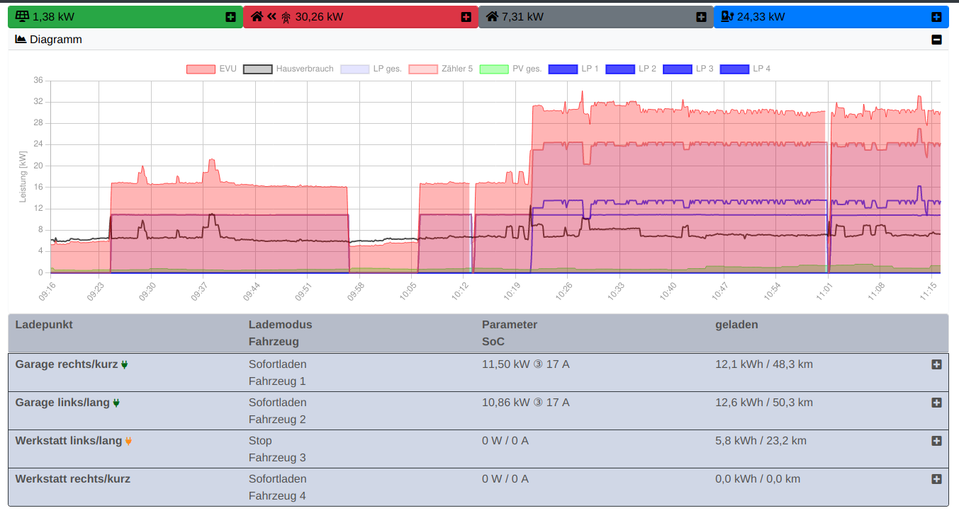

Mit der 2023-03-07 19:41:18 +0100 [64ebc013] tritt folgender Fehler auf:
Virtueller Wallboxzähler soll auf 35A begrenzen.
2 Autos laden, ein drittes ist fertig mit Laden. Dann gibt die OpenWB bei den beiden Ladenden Autos jeweils 20A frei, und es werden auch dauerhaft über 35A gezogen! Wenn man dann beim fertigen Auto auf "Stop" stellt, springen beide anderen Autos auf 17A (korrekt).
Debug.log vom Fehlerfall (2x20A freigegeben) im Anhang.

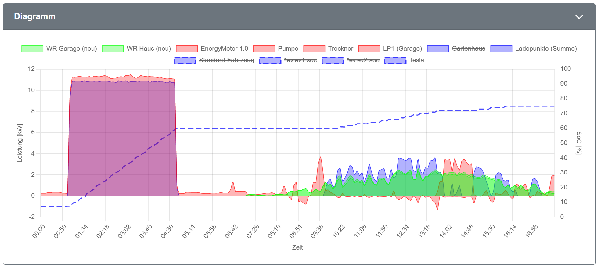

Lutz, können wir für die Tagesauswertung noch eine Datenreihe für die Summe der PV-Leistungen bekommen?
Ich hab' hier zwei einzelne WR, die Daten tauchen auch schön auf. Allerdings wäre ein gemeinsamer PV Graph das was ich hier als Standard sehr viel besser brauchen könnte. Denn mit den überlagerten WR-Leistungen passt PV-Produktion, Ladeleistung, Hausverbrauch und EVU-Bezug/Einspeisung auf den ersten Blick nicht wirklich zusammen.
(In meinem Fall liefern die beiden Wechselrichter tatsächlich bis auf wenige W genau identische Leistung. Davon nicht irritieren lassen)
In der 1.9er ist das besser:

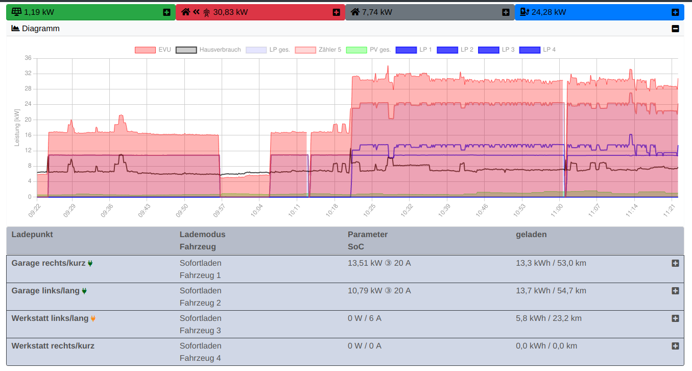

Das ist auch mit der aktuellsten Version von heute noch reproduzierbar - soll ich noch weitere Logfiles liefern? Oder etwas testen?tobox hat geschrieben: Do Mär 09, 2023 10:23 am Mit der 2023-03-07 19:41:18 +0100 [64ebc013] tritt folgender Fehler auf:

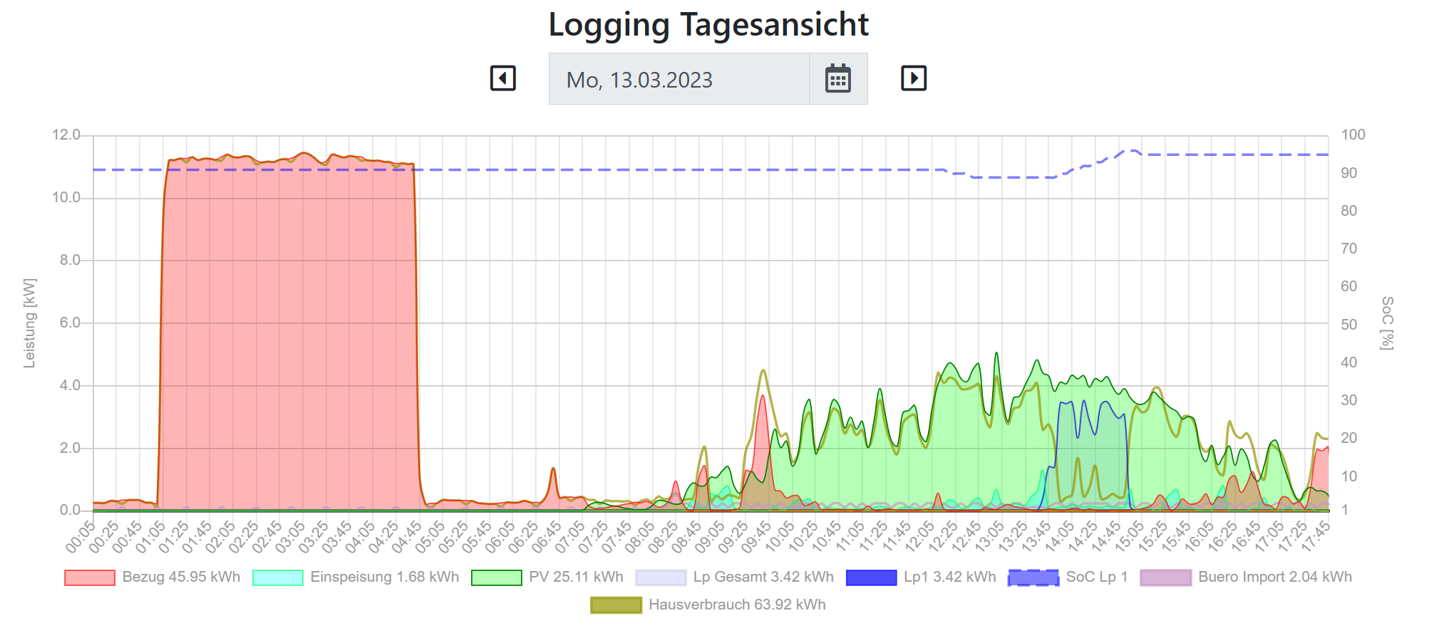

Ich hab heute ein paar Ladeunterbrechungen während des PV Ladens gehabt. Vermutlich sind die auf versuchte, aber dann doch nicht durchgeführte 1p/3p Umschaltungen zurückzuführen.
Möglicherweise tritt das auf seit die 16A Limit am Ladepunkt berücksichtigt werden, bin mir da aber nicht 100% sicher. Mag auch sein dass das Problem erst jetzt auftritt wo die Sonne jeden Tag ein wenig höher am Himmel steht und ich genug Photonen einfangen kann um über den Schwellwert für die Umschaltung zu kommen.
Ist gefixt.tobox hat geschrieben: Do Mär 09, 2023 10:23 am Mit der 2023-03-07 19:41:18 +0100 [64ebc013] tritt folgender Fehler auf:
