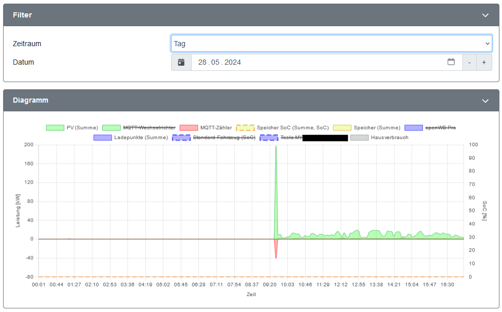

Mit dem Diagramm stimmt noch etwas nicht:
2024-05-28 17_13_59-openWB _ Auswertungen - Diagramme – Mozilla Firefox.png (42.77 KiB) 12817 mal betrachtet

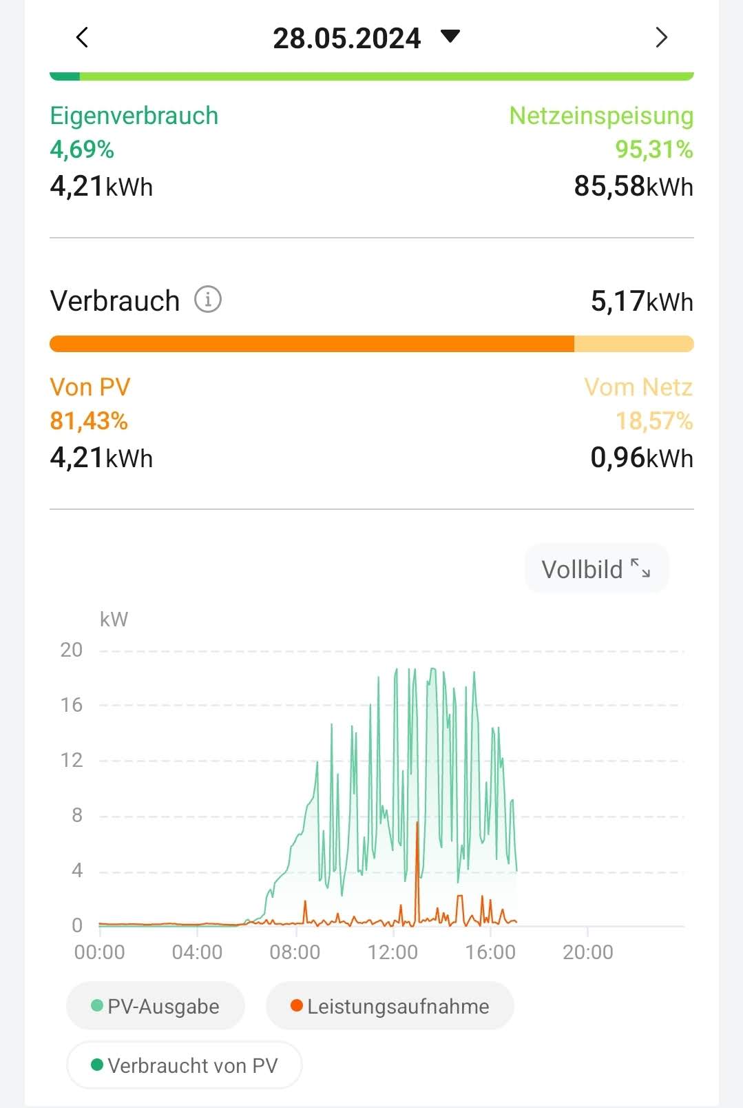

Ob der starke Ausschlag beim erstmaligen Abgreifen von Daten durch irgedeine falsche Kumuilierung entstanden ist? Aber auch sonst entspricht der Verlauf nicht dem, was ich in der App sehe (und viel realistischer ist):
Auch ist mir nicht klar, was durchgestrichene Legendeneinträge bedeuten und warum einige die gleiche Farbe haben.

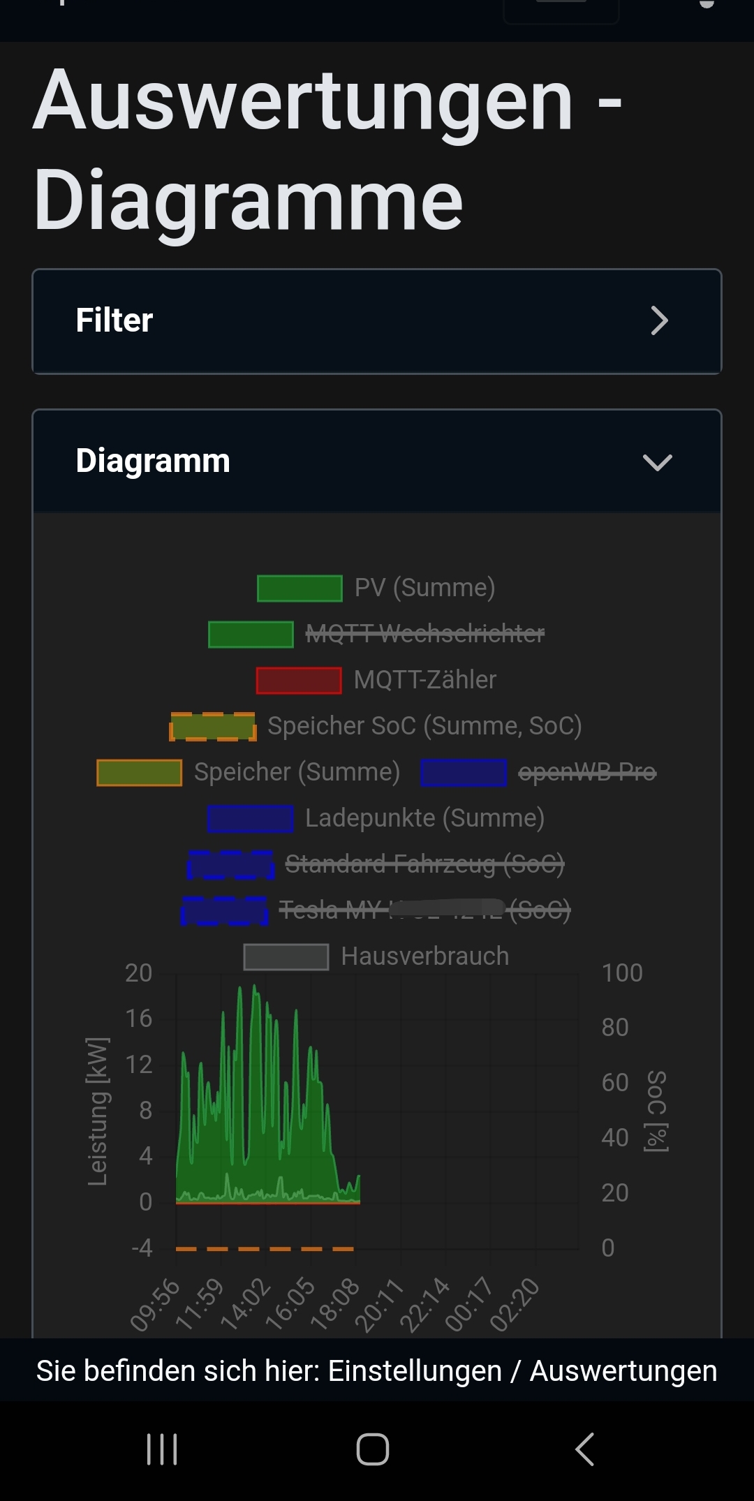

Nachtrag: Habe mir das Diagramm mal Mobil angesehen und "versehentlich" nach links verschoben, sodass der Peak verschwand. Schon sieht es besser aus:

ich hab keine Ahnung wo das Peak herkommt aber die durchgestrichenen sind in der Diagramm Darstellung einfach deaktiviert. Wenn Du da drauf klickst werden die dir auch im Diagramm angezeigt.

Der Erst-Peak ist aufgrund des kWh-basierten Diagramms entstanden. Einfach einen Tag warten.

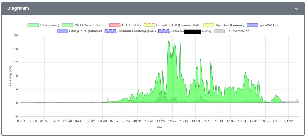

Ja, Hausverbrauch und PV passen jetzt:
"PV (Summe)" und "MQTT-Wechselrichter" sind gleich. Ich nehme an, sie würden abweichen, wenn ich mehr als einen Wechselrichter hätte.

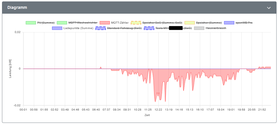

Doch was sagt mit "MQTT-Zähler":
Der scheint bei knapp 0kW rumzuschwanken. Sieht wie ein Messfehler aus. Was ist das?

max. 0,02kW bei 20kW PV. => 0,1%
Das sind m.E. normale Ausregeleffekte. Nichts kann auf genau 0 regeln, da immer eine Regelweichung zum Korrigieren benötigt wird. Und diese braucht etwas Zeit.
Ehrlich gesagt, ist das jetzt Kümmel aus dem Käse puhlen :roll: .

Also wenn ich mir die Grafiken so ansehe, dann ist das nicht entstanden während ein EV geladen wird. Die Formen sehen von der Form her gleich aus: PV und Zähler. Der MQTT-Zähler sollte in deiner Hierarchie der EVU-Zähler sein. Also das Anzeigen, was die PV-Anlage abgibt minus der Hausverbrauch. Eingespeiste Leistung ist negativ und bezogene Leistung aus dem Netz positiv.
Da ich nicht davon ausgehe, dass du knapp 18kW Hausverbrauch gegen 12h hattest und außem die Formen (*-1) fast genau übereinanderpassen, vermute ich einen vorzeichenfehler bei den Werten die aus dem Wechselrichter gelesen werden.
Man sieht ja auch durch die Blaue kurve bei 0V, dass kein Fahrzeug geladen wird in dieser Zeit (Ladepunkte(Summe)). Aiole vermutete wohl, dass ein EV geladen wird und die Regelung auf PV-Überschuss stand. Dann wäre, bei entsprechender Einstellung der Regelparameter, immer ein Überschuss ins Netz vorhanden oder zumindest eine Regelung um 0V herum.
Hier müsste vermutlich Alex was zu sagen, warum die Zählerwerte in kW und die PV-Werte in W ausgelesen und übergeben werden.

Ah sry - ich war noch auf "mit Speicher". Dort gibt es Nullausregelung, sonst Export.
Du hast nur den Huawei-WR laufen?
Wo sieht man denn den großen Export (rot), wenn kein Speicher diese Energie aufnimmt.
Was hast Du als EVU-Meter für den Huawei-WR verbaut?
Der Hausverbrauch (HV) wird bei openWB fast immer errechnet (PV minus EVU = Export). Wenn der HV passt, muss auch die EVU-Punkt-Messung passen.
