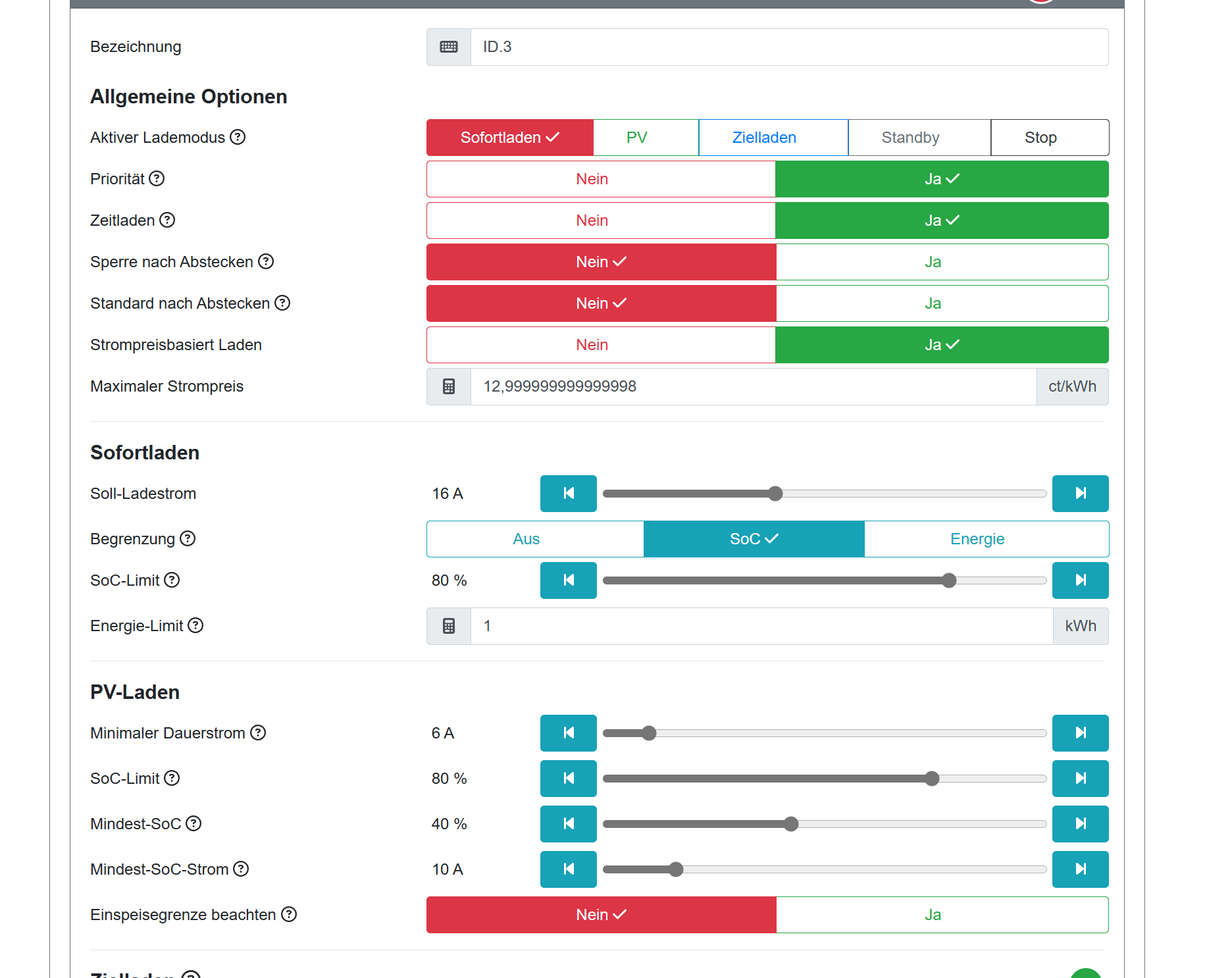

Hallo ,
ist das schon bekannt das man z.b keine Mindestpreise von 15,14,13 cent/kwh eingeben kann ?
Jedes mal fügt er an die o.g Beträge xx,999999998 hinzu
Siehe Bild als Beispiel
2 x 15 kWh BMZ Hyperion
ID3 für meine Frau , ID4 für mich
1 oWb 2.0 im Hauptverteiler
Till
Beiträge: 32
Registriert: So Dez 19, 2021 4:27 pm
Re: Tibber Anbindung bei 2.1
Beitrag von Till »
Du musst die Dezimalen dann manuell löschen.
