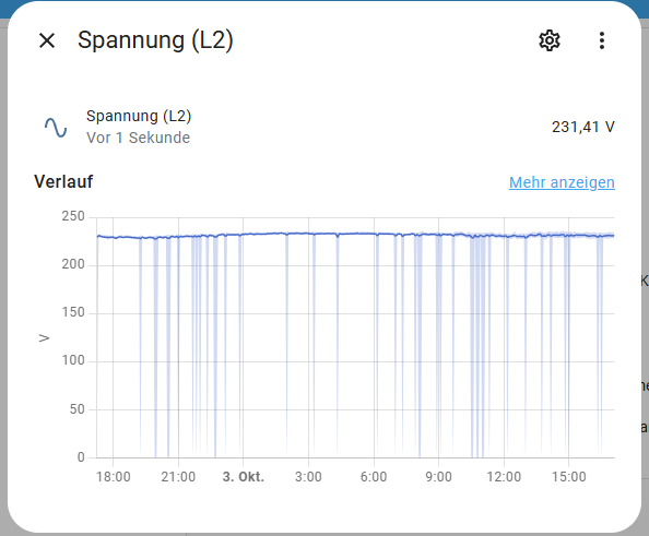

Koersten hat geschrieben: Do Okt 03, 2024 2:58 pm Bei einer unserer zwei Boxen habe ich das gleiche Problem. Bei uns sind aber nach einer Weile auch eine der Spannungen verschwunden. Ich fürchte der Zähler hat einen Weg...
Wenn eine Spannung temporär oder dauerhaft weg ist. -> support@openwb.de
@Cheetah
Bitte mal länger beobachten (auch beim Laden), ob eine Spannung weggeht.
Re: Rückmeldungen 2.1.5 Release & Release Patch 1/2
Verfasst: Do Okt 03, 2024 3:14 pm
von Cheetah
aiole hat geschrieben: Do Okt 03, 2024 3:02 pm
@Cheetah
Danke für den Verweis auf die Spannungen. Meine openWB zeigt tatsächlich kurzzeitige Spannungsverluste auf L2 an (ich tracke die Werte mit HA):
Screenshot 2024-10-03 171353.png (49.83 KiB) 1718 mal betrachtet

Dann bitte auch ein Ticket -> support@openwb.de

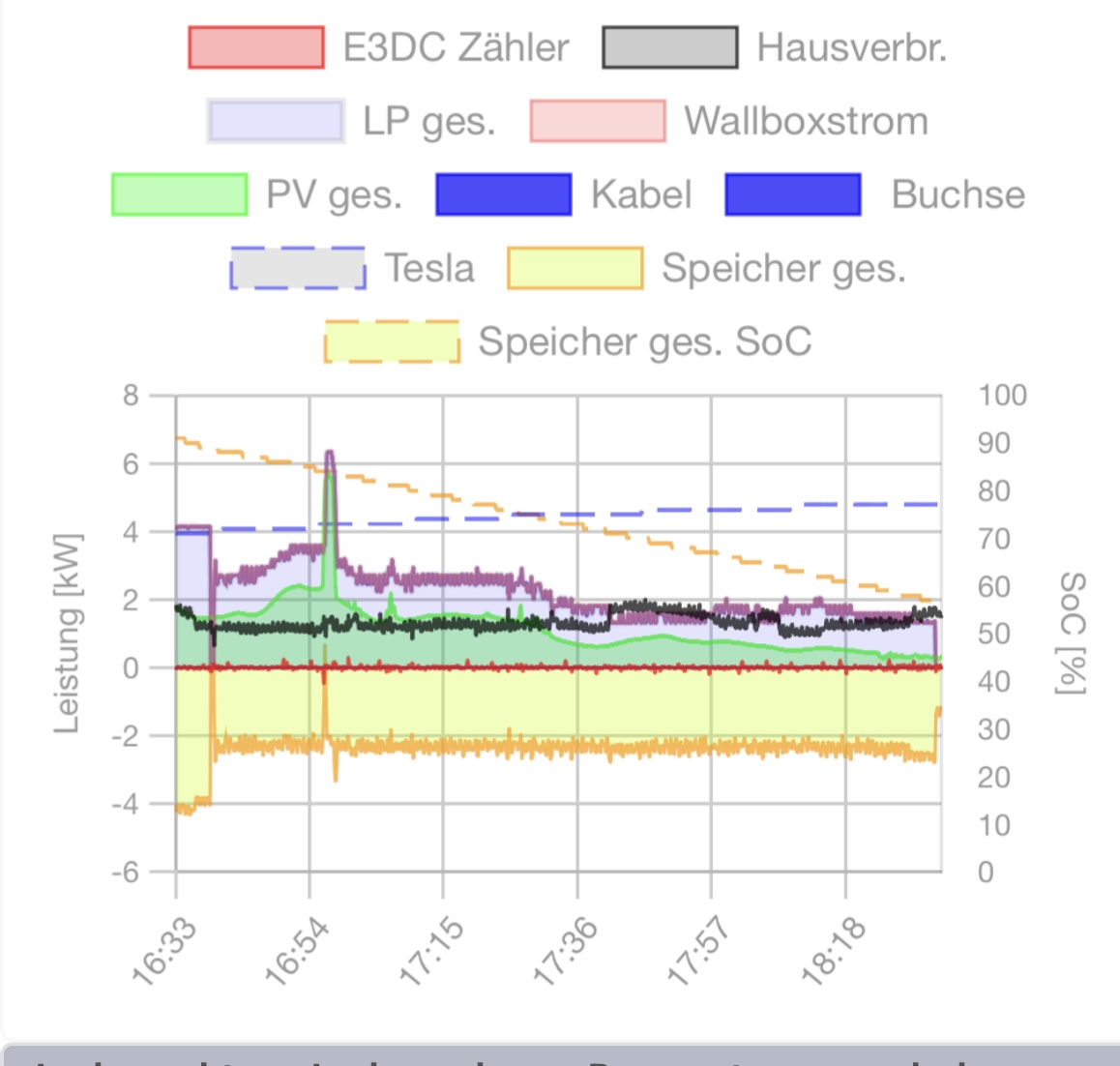

PV-Laden mit prio Speicher hört deutlich zu spät auf zu laden:
Einstellung Ladestop bei 0W nach 60s. Sollte da nicht mal was dran gemacht werden, dass bei Speicherbezug die Ladung sofort gestopt wird?

aiole hat geschrieben: Do Okt 03, 2024 4:30 pm Dann bitte auch ein Ticket -> support@openwb.de
Ticket ist eröffnet. Mal schauen, wie's weitergeht.
Grüße
@Cheetah
Ja Spannung ist dauerhaft weg und beim Laden passieren wilde Dinge, weil er natürlich so nicht mehr die richtige Leistung messen kann. Ticket habe ich eröffnet. Scheinbar ist uns der Zähler abgeraucht.
Zum Glück haben wir noch eine zweite OpenWB, die funktioniert wie sie soll.

Koersten hat geschrieben: Fr Okt 04, 2024 7:18 am Zum Glück haben wir noch eine zweite OpenWB, die funktioniert wie sie soll.
Gottlob ist es wahrscheinlich nur der Zähler. Dank modularem Aufbau wird auch die Erstbox schnell wieder einsatzbereit sein.
