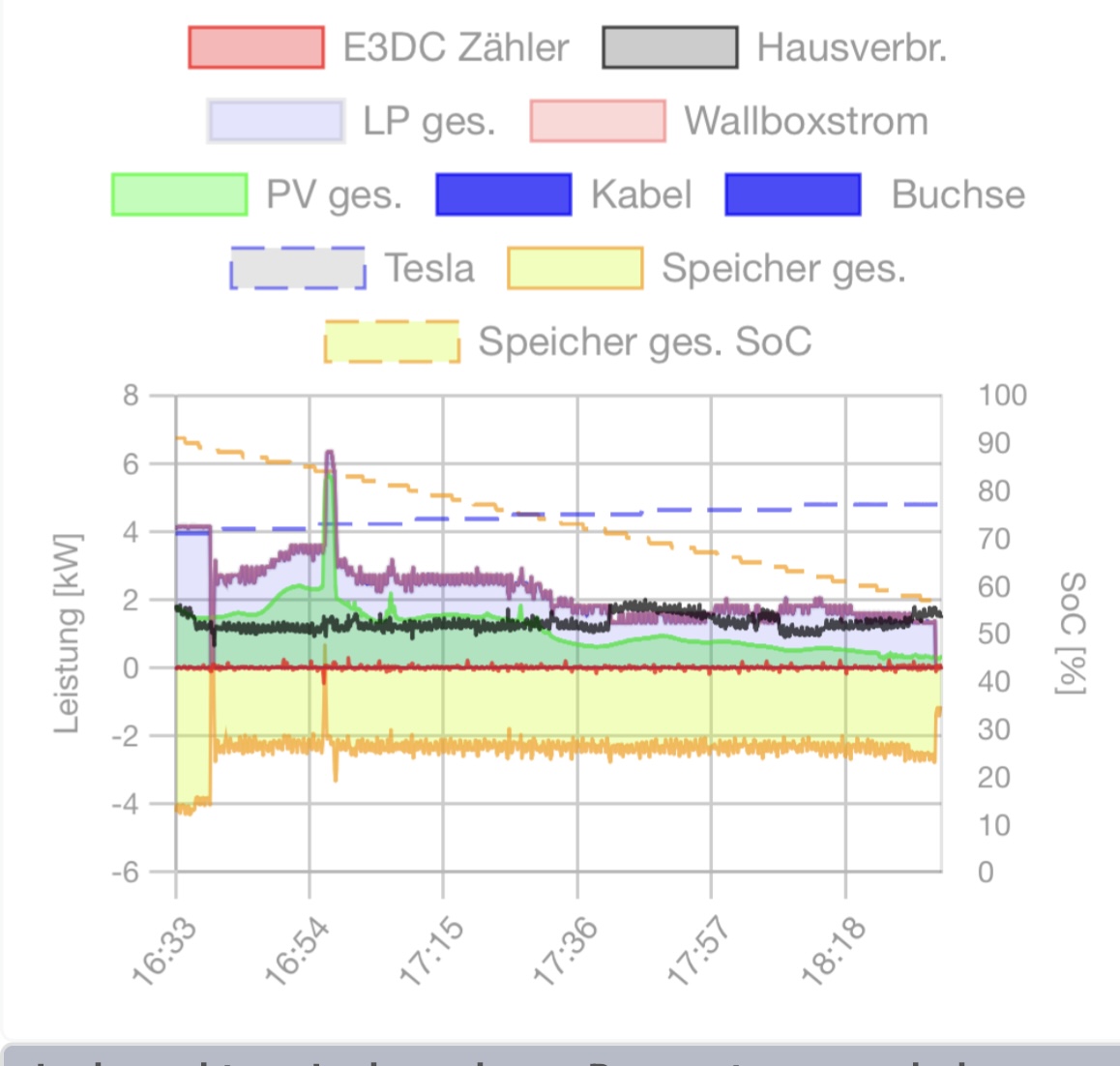

Danke für den Verweis auf die Spannungen. Meine openWB zeigt tatsächlich kurzzeitige Spannungsverluste auf L2 an (ich tracke die Werte mit HA):
Screenshot 2024-10-03 171353.png (49.83 KiB) 1722 mal betrachtet

Beiträge: 9023
Has thanked: 252 times
Been thanked: 274 times
Re: Rückmeldungen 2.1.5 Release & Release Patch 1/2
Dann bitte auch ein Ticket -> support@openwb.de
