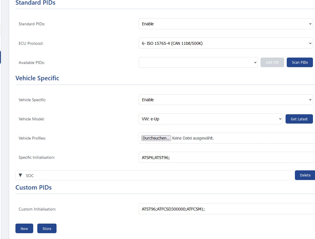

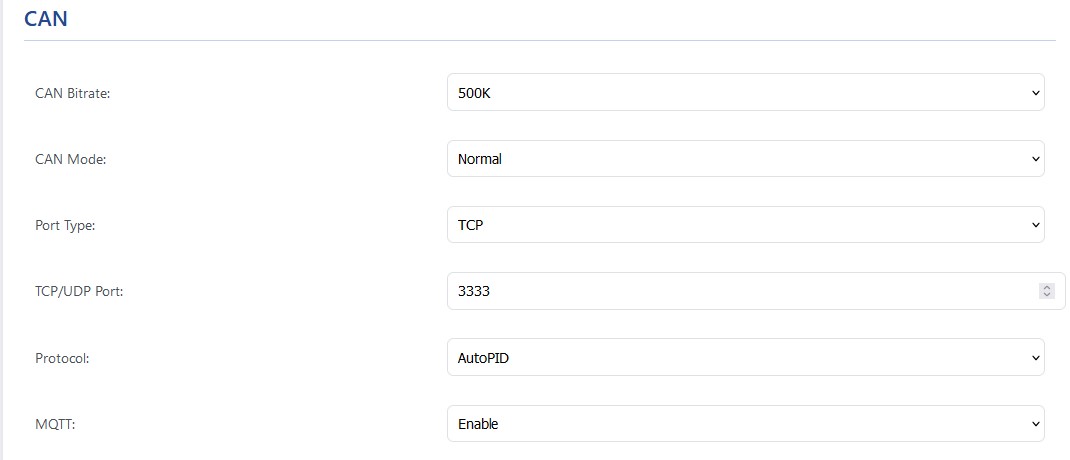

bitte um Hilfe zum Auslesen des SOC beim Passat GTE.
MeatPi Firmware ist die 4.04
Hier die Einstellungen:
Die Mqtt ausgabe:
Kann mir bitte jemand die korrekten Einstellungen sagen (zeigen)
Re: SoC: MeatPi WiCAN + Manueller SoC (AutoPID)
Verfasst: Fr Jan 31, 2025 11:35 am
von ChristophR
andi58 hat geschrieben: Fr Jan 31, 2025 9:30 am Hallo,
Die Mqtt ausgabe:
Das Wiki dazu ist noch im Entwurf, da es noch auf der alten Firmware 3.48 geschrieben wurde.
Die Optionen sind aber identisch, probier´ Dich mal daran und sag Bescheid, ob was fehlt oder missverständlich ist:
https://github.com/openWB/core/blob/f39 ... s/WiCAN.md
Verfasst: Fr Jan 31, 2025 1:28 pm
von andi58
Habe es jetzt mal so eingestellt, Werte vom VW.ID genommen
Für mich nur:?: :?: :?:
