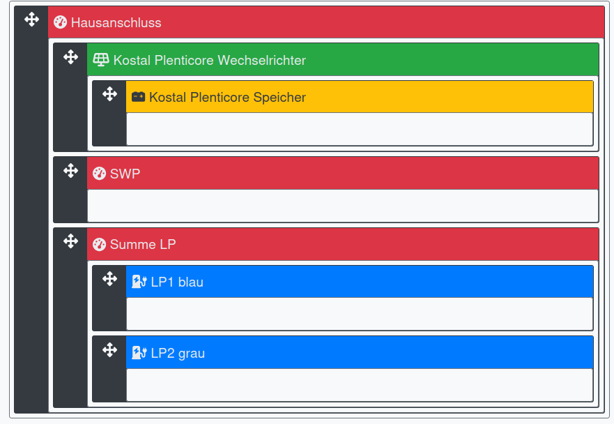

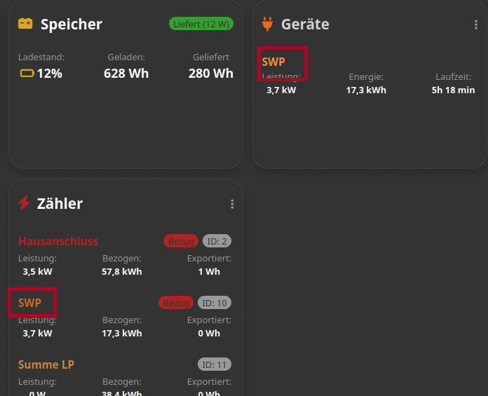

electron hat geschrieben: Do Nov 06, 2025 6:01 am Hm, das sieht in der Tat seltsam aus. Wobei mir noch nicht klar ist, warum dieser Effekt auftritt.
In erster Linie, weil ich neben dem SH-gerät noch einen OWB-Zähler eingerichtet habe, der den selben Hardware-Zähler ab fragt und auch nicht in den Hausverbrauch eingerechnet wird. Das ist ein Workarout um den Verbrauch der WP in der Standard-Ansicht angezeigt zu bekommen.
Daher ja auch mein Wunsch, dass Du nach Zählern suchst, die den selben Namen wie das SH-Gerät haben und die Du dann passend verrechnest.

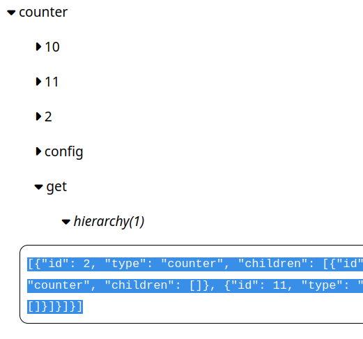

[{"id": 2, "type": "counter", "children": [{"id": 12, "type": "inverter", "children": [{"id": 13, "type": "bat", "children": []}]}, {"id": 10, "type": "counter", "children": []}, {"id": 11, "type": "counter", "children": [{"id": 5, "type": "cp", "children": []}, {"id": 6, "type": "cp", "children": []}]}]}]
electron hat geschrieben: Do Nov 06, 2025 6:01 am Das sieht fast so aus, als würde die WP zweimal vom Hausverbrauch abgezogen und damit einen negativen Hausverbrauch erzeugen. In den Daten von der openwb sieht aber alles ok aus. Könntest Du den Debug-Modus aktivieren und in der Console die Daten kopieren, die an den Graphen gehen (die ersten 7-8 Elemente sollten reichen):.
Die Stelle, Die Du möchtest finde ich im MQTT-Viewer irgendwie nicht, daher hier der Log-Eintrag:
https://paste.openwb.de/raWBUspPemrBXtu

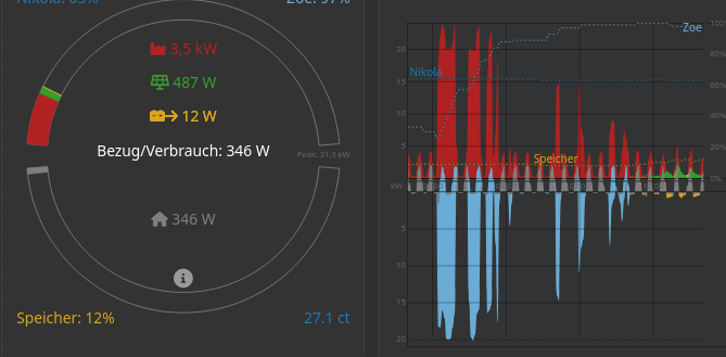

und noch mal die aktuellen Ansicht:
bye

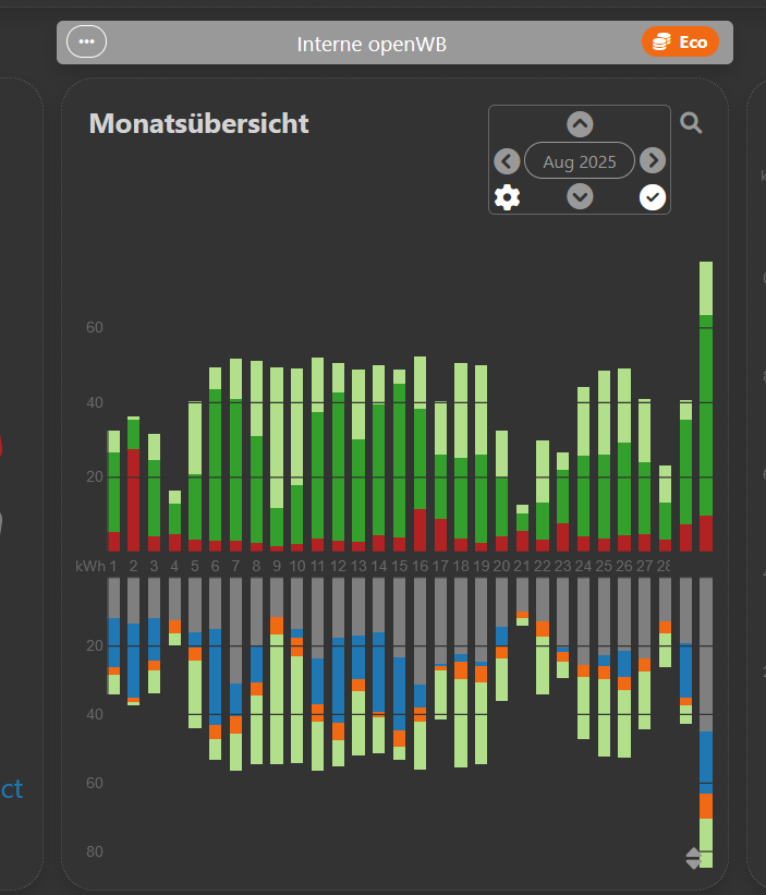

Ich weiß nicht, ob es schon irgendwo angesprochen wurde oder gar in einer nightly-Version gefixt wurde: Mir ist heute aufgefallen, dass in der Monatsanzeige
- die letzten Tage keine Datumszahl (28 / 29 / 30 / 31, je nach länge des Monats) aufweisen.
- der letzte Tag des Monats fehlt und ggf. mit dem Tag davor verrechnet wird. Die Balken sind am vorletzten Tag immer deutlich höher, als der Rest.
Betrifft die 2.1.8-Patch.4
Schönen Gruß!

Ja, das ist in den aktuellen Nightly-Versionen gefixt.
