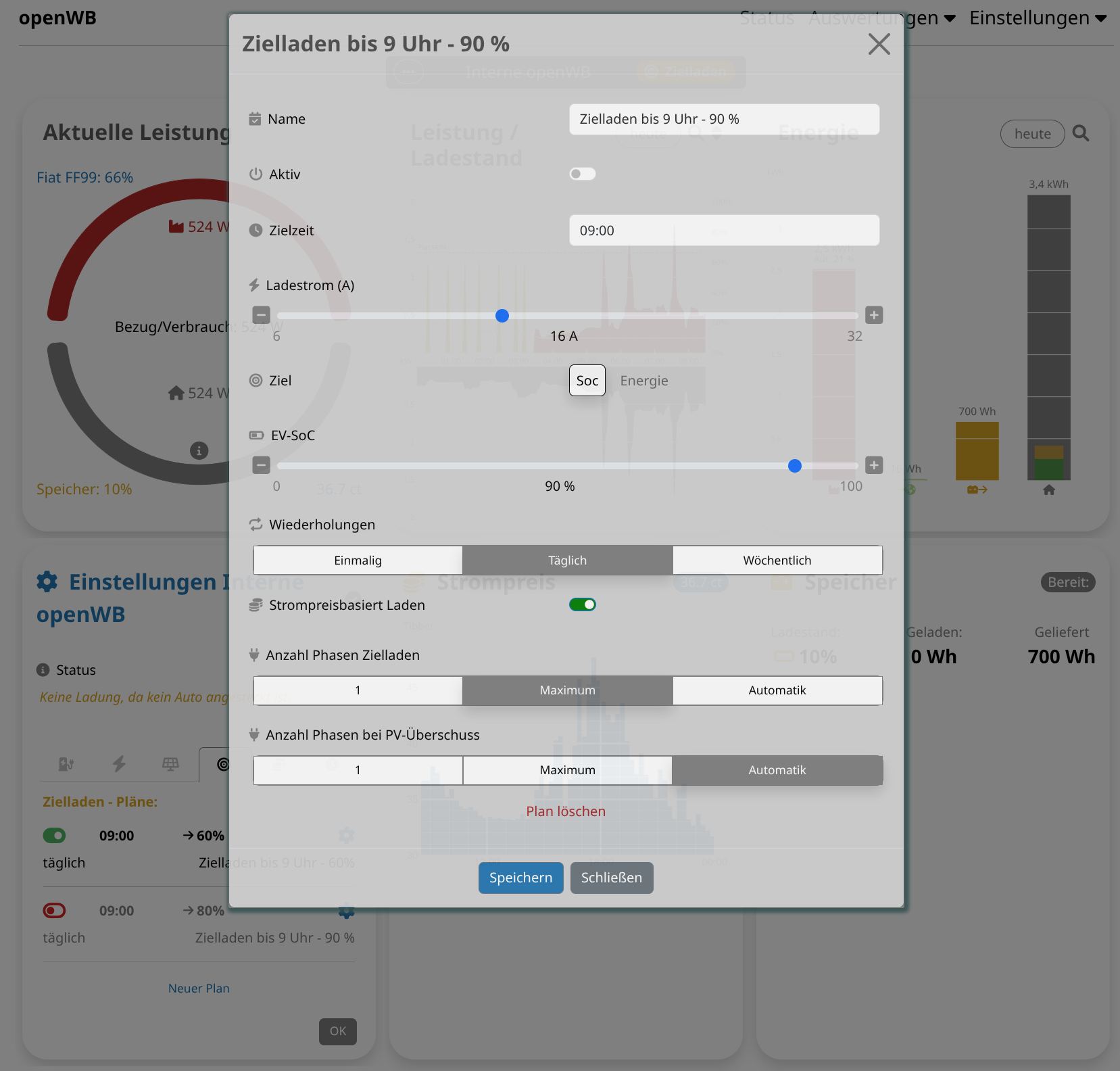

Re: Colors-Theme 2.0
Verfasst: Mi Jan 14, 2026 7:44 am
von Philip
@electron,
Ich habe gerade mit 2.1.9-RC2 im Colors-Theme (also auf der Hauptseite - Web-Interface) versucht, einen neuen Zielladeplan anzulegen. Das funktioniert nicht richtig: Ich habe hier als Ziel-Soc 90% angegeben, in der Auswahl-Liste sieht man aber, dass 80% als Ziel-SoC angenommen wurden. Ich habe keine Ahnung, woher diese Zahl kommt.
Im Back-End bei den Zielladeplänen ist der Ladeplan garnicht angekommen - ich konnte dort nur den alten, bestehenden Plan finden. Liegt das ggf. an den temporären Einstellungen auf der Hauptseite? Dann sollte es ggf. einen Hinweis geben, dass der hier erstellte Ladeplan nur einmalig funktioniert, was ja nicht wirklich Sinn ergibt, wenn man den als "täglich" definieren kann?!?
Für mich wäre konsistent, wenn man Ladepläne im Backend erstellt - und im Frontend nur anpassen kann. Dieses Anpassen wäre dann einmalig (wenn die entsprechende Einstellung gewählt wurde).
Verfasst: Mi Jan 14, 2026 8:20 am
von electron
Danke für das Feedback. Da fehlt in der Tat noch ein SoC-Schieberegler. Beim Zielladen gibt es ja zwei Limits. Das liefere ich noch nach.
Warum die Pläne nicht im Ladeprofil auftauchen, ist mir auch nicht klar. Ich vermute das ist generell so in der openWB konfiguriert. Das UI verwendet einen Service des Backends, um die Ladepläne zu erzeugen.
Verfasst: Mi Jan 14, 2026 8:28 am
von Philip
electron hat geschrieben: Mi Jan 14, 2026 8:20 am
OK - stimmt: Es gibt den SoC für Netzladen und den SoC für PV-Laden - und dann auch noch die Einstellung des aktuellen Fahrzeug-SoC, wobei dieser Schieberegler ja außerhalb der Eingabemaske für neue Zielladepläne liegt. Dennoch fände ich besser, wenn du hier direkt: "Ziel-SoC " schreibst, oder, analog zum Back-End:
- Fahrzeug-SoC zum Zielzeitpunkt:
- Fahrzeug-SoC mit Übersschuss:
Vielen Dank für deine Mühe!

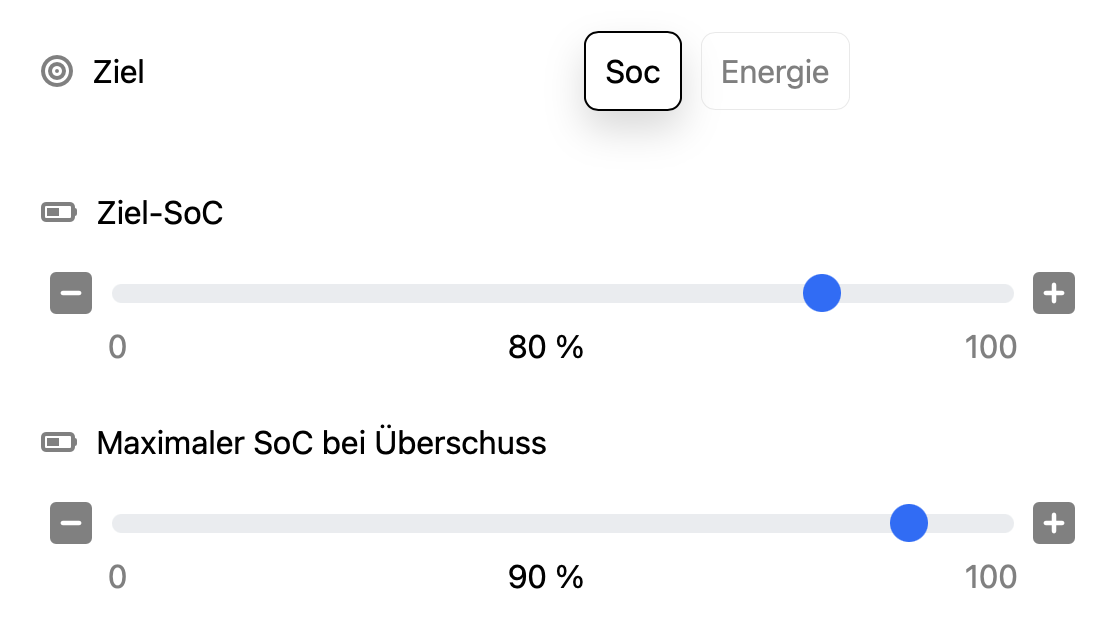

Verfasst: Mi Jan 14, 2026 5:23 pm
von electron
Die Korrektur ist eingereicht.
- Screenshot 2026-01-14 at 18.20.08.png (60.35 KiB) 1379 mal betrachtet

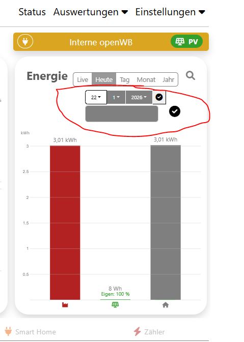

Verfasst: Do Jan 22, 2026 7:34 am
von PLimbi
habe gestern auf die 2.1.9. gewechselt von 2.1.8 p4.
Seit dem kann ich mir die Tagesübersicht nicht mehr anschauen.
Es erscheint nur ein graues Feld:
- colors.JPG (34.28 KiB) 1217 mal betrachtet
Gruß Limbi
Verfasst: Fr Jan 23, 2026 5:55 am
von electron
Hallo Limbi,
danke, das war in der Tat ein Bug in der Kalender-Funktion.
Ich habe eine Korrektur eingereicht.
PLimbi hat geschrieben: Do Jan 22, 2026 7:34 am
Gruß Limbi
