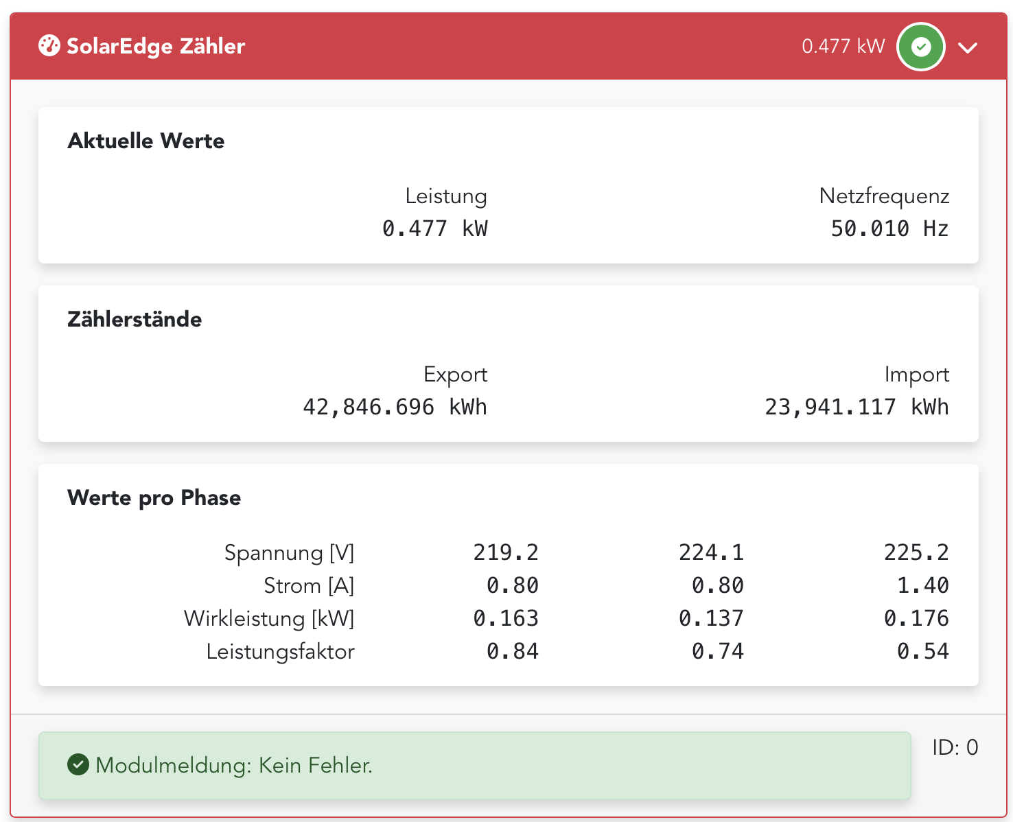

von electron
Dann gibt es ein Problem mit der Übermittlung der Zählerstände vom Solaredge.
Du könntest im Log schauen, ob es da Fehlermeldungen gibt.
Oder unter "Status" schauen, ob der Solaredge Zählerstände anzeigt:

Re: Colors-Theme 2.0
Verfasst: Fr Jan 23, 2026 6:28 pm
von 72Yankee
Sieht für mich in Ordnung aus.
