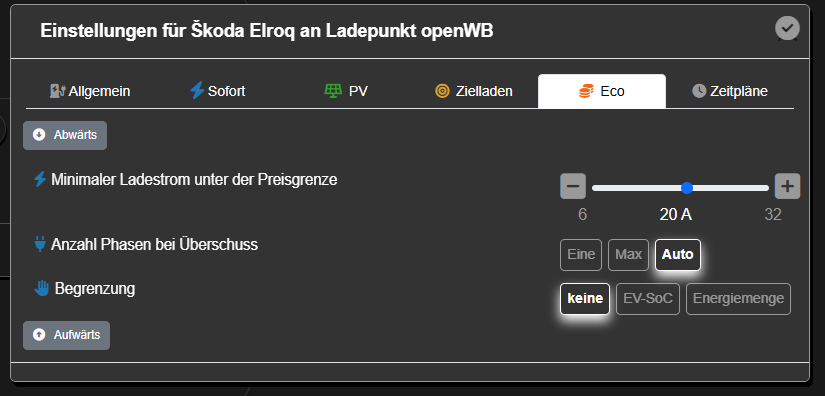

Ich hatte meine Frage zuerst im falschen Thread gestellt - sorry - daher hier jetzt hoffentlich hier an der richtigen Stelle:
Irgendwie finde ich die Preiseinstellung auf dem Display im Eco-Modus nicht mehr. Wo stelle ich jetzt den Maximal-Preis ein? Da sind zwar die Button "Abwärts" und "Aufwärts", aber ich sehe keinen Preis. Was mache ich falsch?
openwb display.png (28.38 KiB) 778 mal betrachtet
Ich benutze das Release 2.1.9.
Vielen Dank
Eckhard

Das müsste seit gestern wieder funktionieren (siehe ein Post weiter oben). Allerdings im Master, noch nicht im Release.

Okay, danke, das heißt, ihr habt das Problem auf dem Radar. Hat das eine Chance, ins nächste Release zu kommen?

Ich kenne die Release-Pläne des openWB-Teams nicht. Normalerweise landen aber Änderungen, die in den Master integriert wurden, im nächsten Release.
