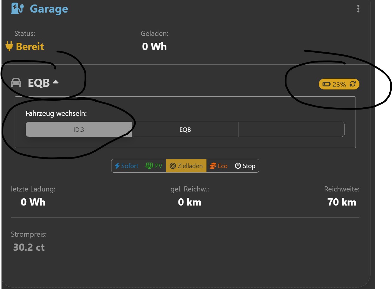

Hallo Klaus ,
mir ist aufgefallen das nach dem neuestem Update sich die Ausgewählten Autos im Ladepunkt nicht mehr sofort wechseln .
Der SOC des jeweiligen ausgewählten Auto wird sofort angezeigt aber der Autoname selbst wechselt sich nicht mehr
Hier ein paar Bild zur Verdeutlichung
Screenshot 2026-03-17 203604.jpg (88.32 KiB) 868 mal betrachtet
Beziehungsweise es dauerst sehr lange bis er wechselt
Re: Colors-Theme 2.0
Verfasst: Di Mär 17, 2026 7:42 pm
von electron
Ich habe das auch gerade ausprobiert. Der Name ändert sich, aber es dauert ein paar Sekunden. Er wird erst angepasst, wenn die Bestätigung von der openWB geschickt wird. Ich passe das aber noch an, so dass der Name genau wie SoC und Lademodus sofort geändert wird.

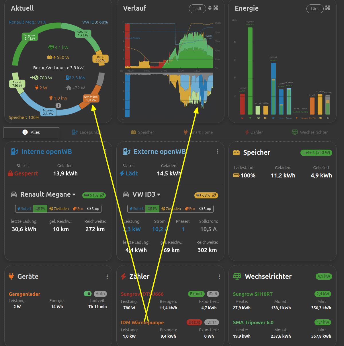

Ich bin nicht 100% sicher, aber ist bei dem letzten PR mit den Einstellungen vielleicht noch ein "Bug" für die Anzeige von zusätzlichen Zählern als Consumer reingekommen?
Mir wird jedenfalls mein Zähler für die Wärmepumpe nicht mehr im Verlaufsdiagramm angezeigt, im "Aktuell" Diagramm hingegen ja. Der Haken bei "Zähler in den Diagrammen anzeigen" ist gesetzt, wobei ich hier feststelle wenn ich jetzt in den openWB Einstellungen fürs Theme etwas verändert, wird auch immer der Haken hier entfernt und ich muss ihn erneut setzen.
Die WP lief heute den halben Tag, sollte also definitiv etwas zur Anzeige vorhanden sein.
