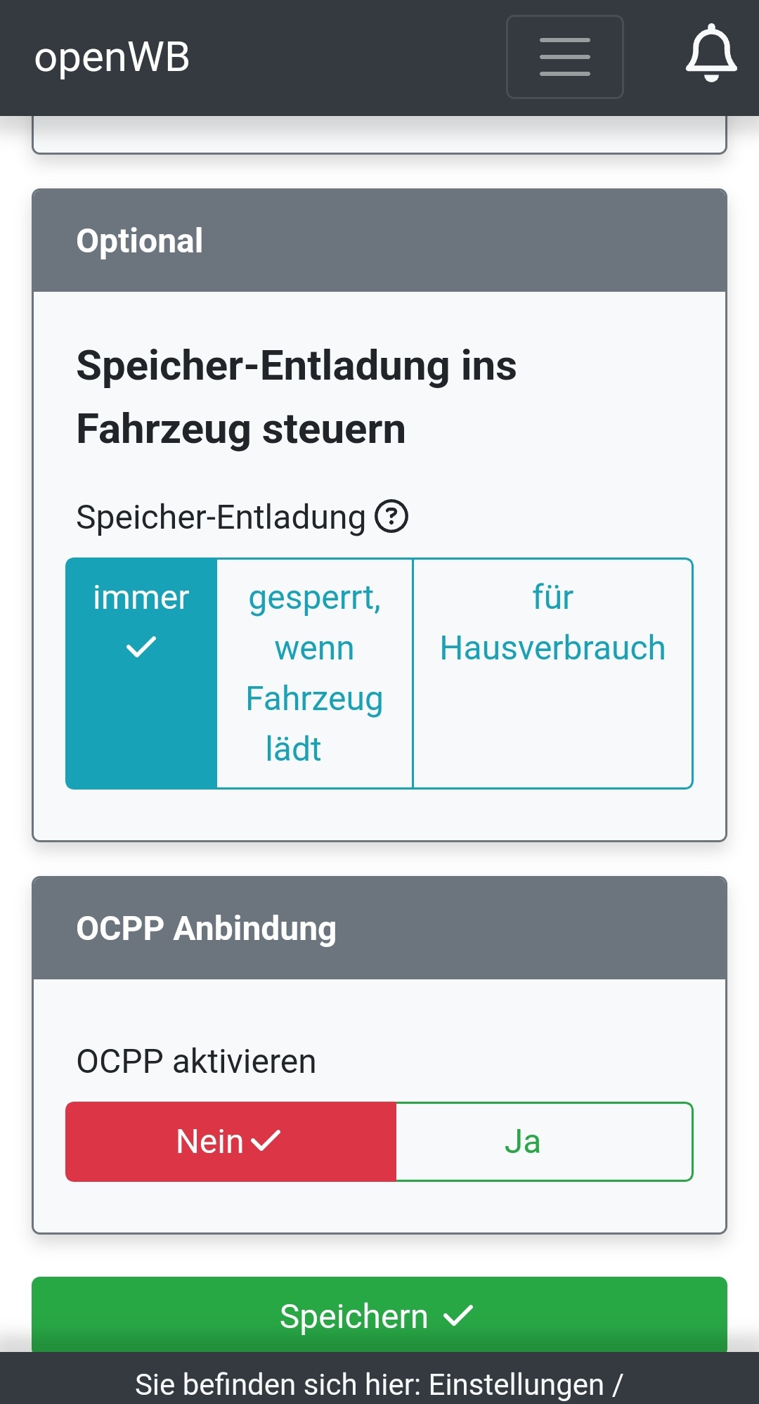

raudi hat geschrieben: Do Apr 17, 2025 8:41 am Okay, kein Thema, hätte ja auch sein könne, dass ich da was übersehe. ;)
Aber wo würde das dann aktiviert bzw. deaktiviert werden? Ich habe da diesbezüglich keine Einstellungen gefunden.
Ladeeinstellungen - Übergreifendes, siehe Screenshot
Moin Moin
weiter unten
Speicher-Entladung ins Fahrzeug steuern
da kannste regeln das der akku nicht leergesaugt wird beim schnell laden (sofort). gerade bei der sB ist es ja mit 30% verlust behaftet und mit 8kW leistung der sB ist die sB ja fix leer bei 11 oder 22kW auto laden. wenn du strom bei sonnen kaufst sind die funktionen aber von sonnen gesperrt :-(

jbartels hat geschrieben: Do Apr 17, 2025 9:07 am
raudi hat geschrieben: Do Apr 17, 2025 8:41 am Aber wo würde das dann aktiviert bzw. deaktiviert werden? Ich habe da diesbezüglich keine Einstellungen gefunden.
weiter unten
Gefunden und verstanden, danke!
Nutze ich hier nicht, muss ich mal sehen, ob ich das testen kann...
