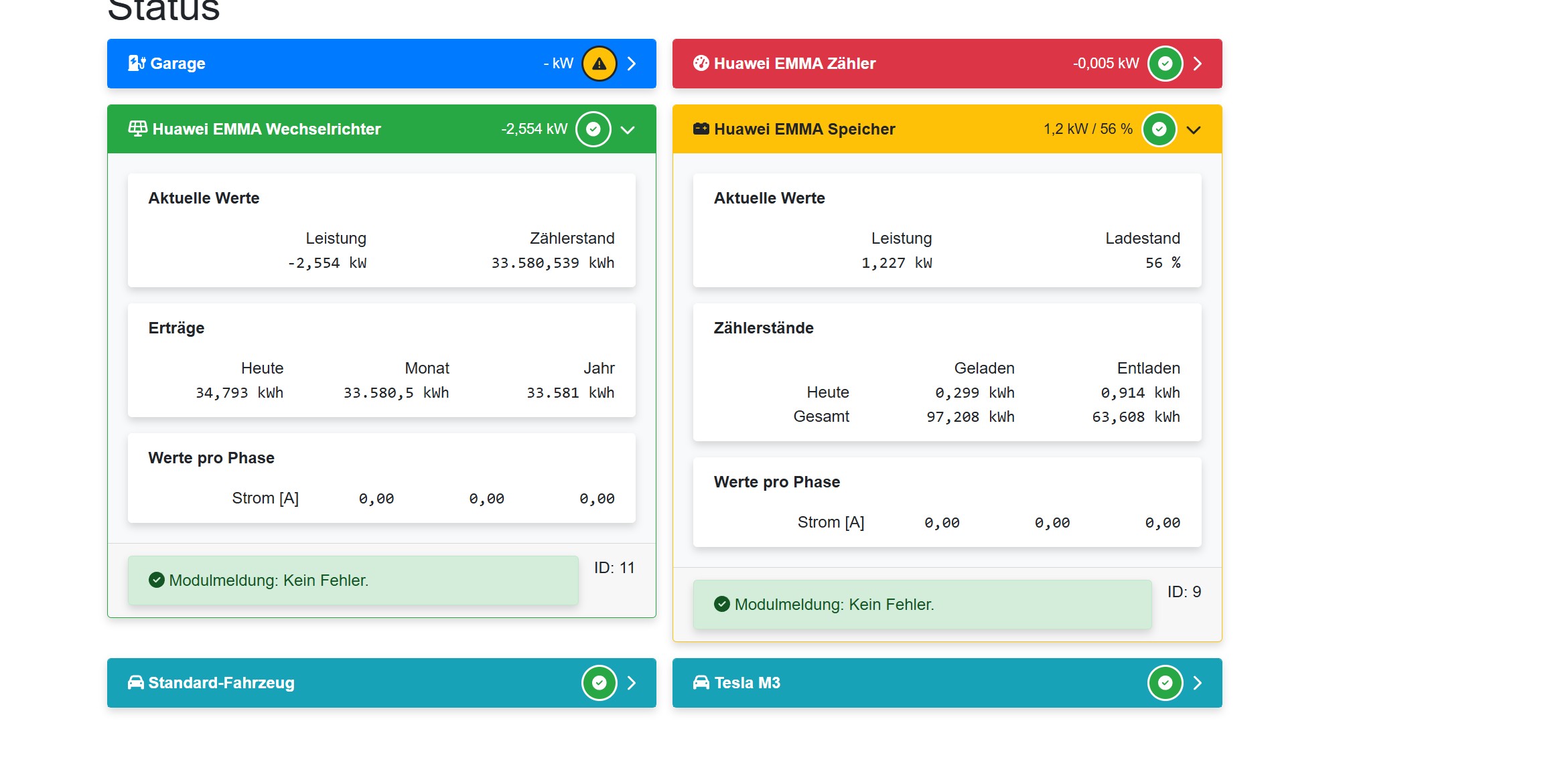

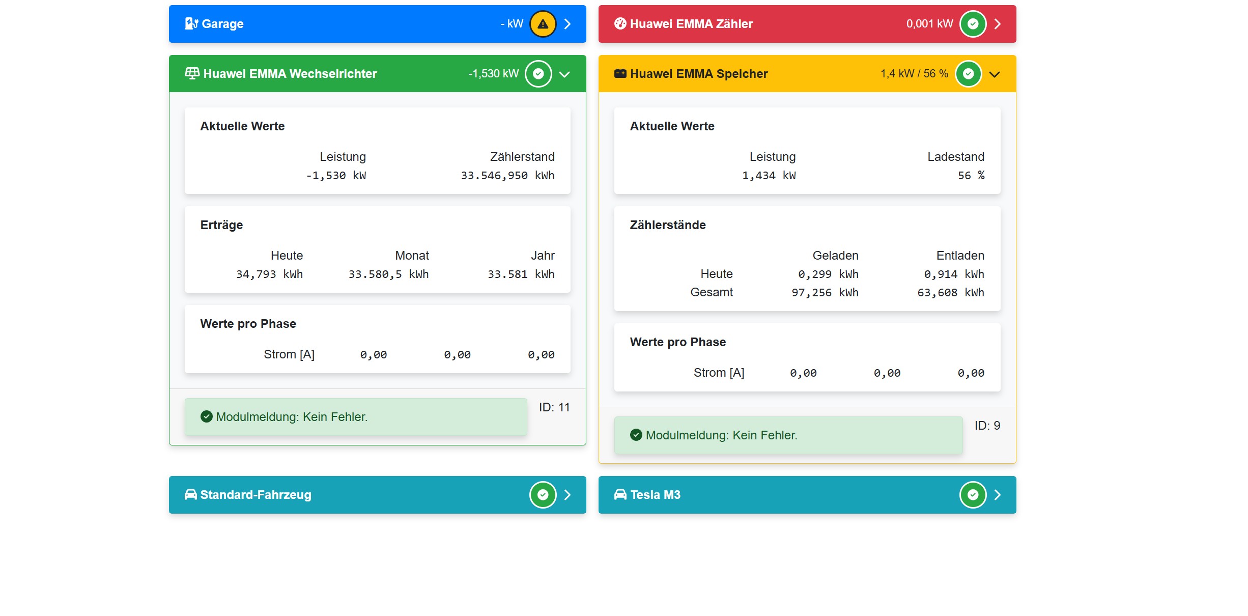

seaspotter hat geschrieben: So Sep 28, 2025 8:33 am
Meth hat geschrieben: So Sep 28, 2025 8:26 am Ausprobiert habe ich es .
Ist falsch !
Wie man hier sieht .
Das ist dein Screenshot von heute nacht ohne Einrückung oder? Der Hinweis das eingerückt werden muss, kam erst heute morgen, wie kannst du das nachts getestet haben? ;)
Das ist nicht eingerückt .
Aber ich habe hier 2 Bilder des Status
Eingerückt
(243.38 KiB) Noch nie heruntergeladen
Nicht eingerückt
(244.23 KiB) Noch nie heruntergeladen
Hier sieht man schon das das Einrücken dazu führ das die Speicherladung zur Momentanen PV Leistung addiert wird .
Ich kann das gerne mal Übernacht so lassen ...
Aber wenn es über den Tag schon nicht stimmt .... wie soll das dann über Nacht passen
2 x 15 kWh BMZ Hyperion
1 oWb 2.0 im Hauptverteiler

Meth hat geschrieben: So Sep 28, 2025 8:38 am Hier sieht man schon das das Einrücken dazu führ das die Speicherladung zur Momentanen PV Leistung addiert wird .
Du musst auch mal lesen was geschrieben wird ;)
Was absolut korrekt ist, wie ich oben bereits geschrieben haben, das ist so bei Hybrid WR, dass die Gesamtleistung des WR die Batterieleistung enthält. Machen alle Module für Hybrid WR so und deshalb gehört die Batterie im Normalfall bei Hybrid WR eingerückt.

seaspotter hat geschrieben: So Sep 28, 2025 8:43 am

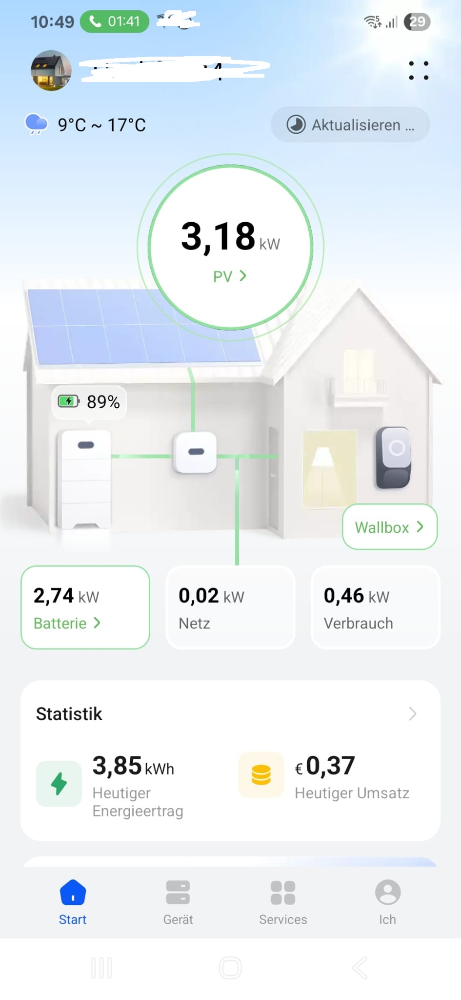

Hier ein Bild des Kunden
Was genau den Werten nicht eingerückt entspricht ........
Und dann hat man die Entladung wieder teilweise als PV Leistung über Nacht .
Aber lasst es einfach so ich mache es wieder per Node-Red .
Dann stimmen die werte wenigstens ..

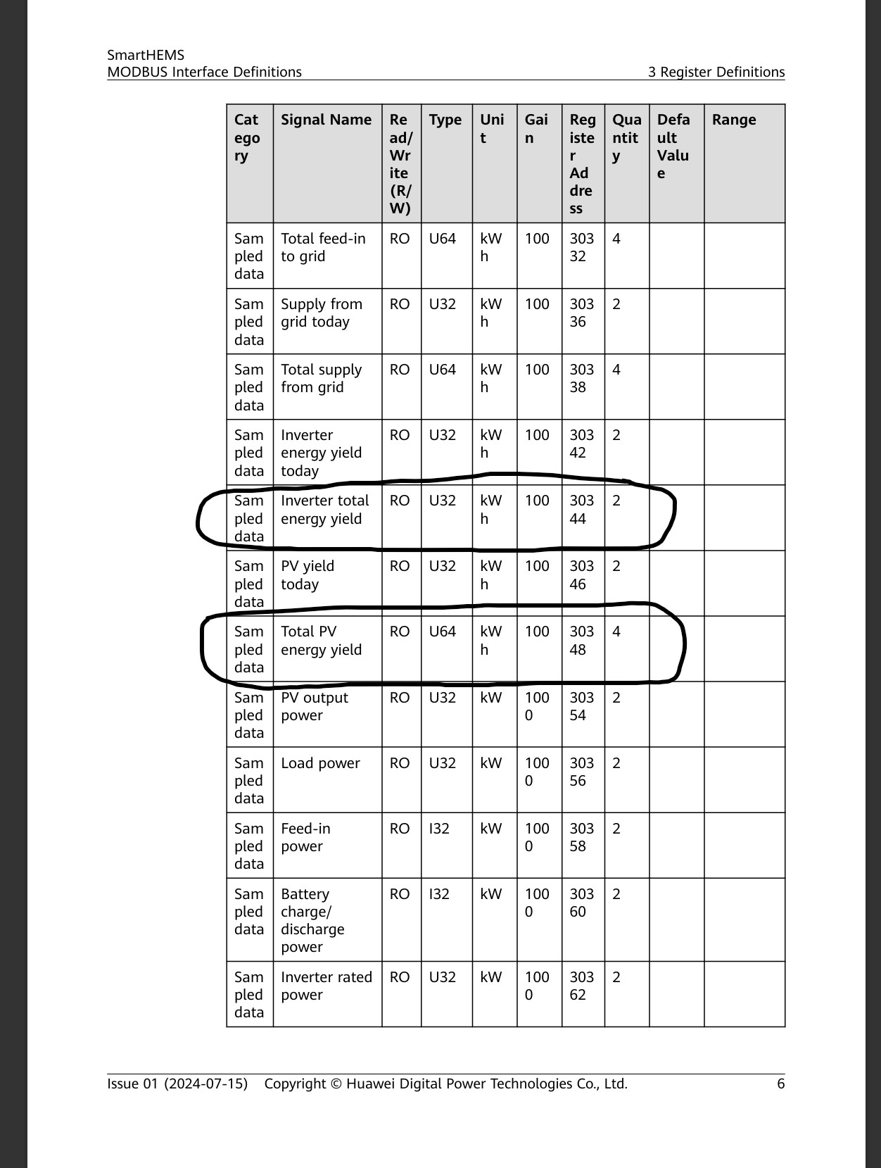

Nein ich habe geschrieben .
Das Register vom Momentanwert stimmt ja !
Nur ihr nehmt den falschen Zählerstandswert !!!
Das habe ich die ganze zeit versuch euch zu vermitteln !
Siehe
EMMA Modbus Register.jpg (252.5 KiB) 967 mal betrachtet
Ihr müsst in dem Emma Wechselrichter Modul
als Zählerstandsregister das Register
33048 nehmen da das nur die gezählte PV Leistung ist (Zählerstand =) für die Anzeige im Diagramm usw...
33054 ist als PV Momentanleistung ja richtig ...
Mehr will ich euch gar nicht mitteilen
