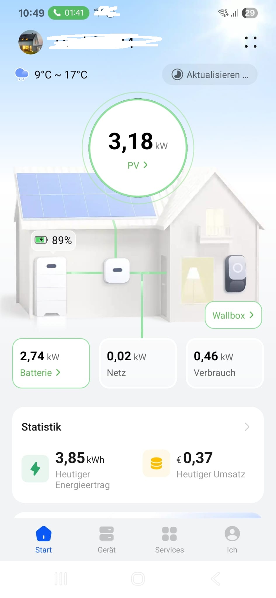

Hier ein Bild des Kunden
Was genau den Werten nicht eingerückt entspricht ........
Und dann hat man die Entladung wieder teilweise als PV Leistung über Nacht .
Aber lasst es einfach so ich mache es wieder per Node-Red .
Dann stimmen die werte wenigstens ..

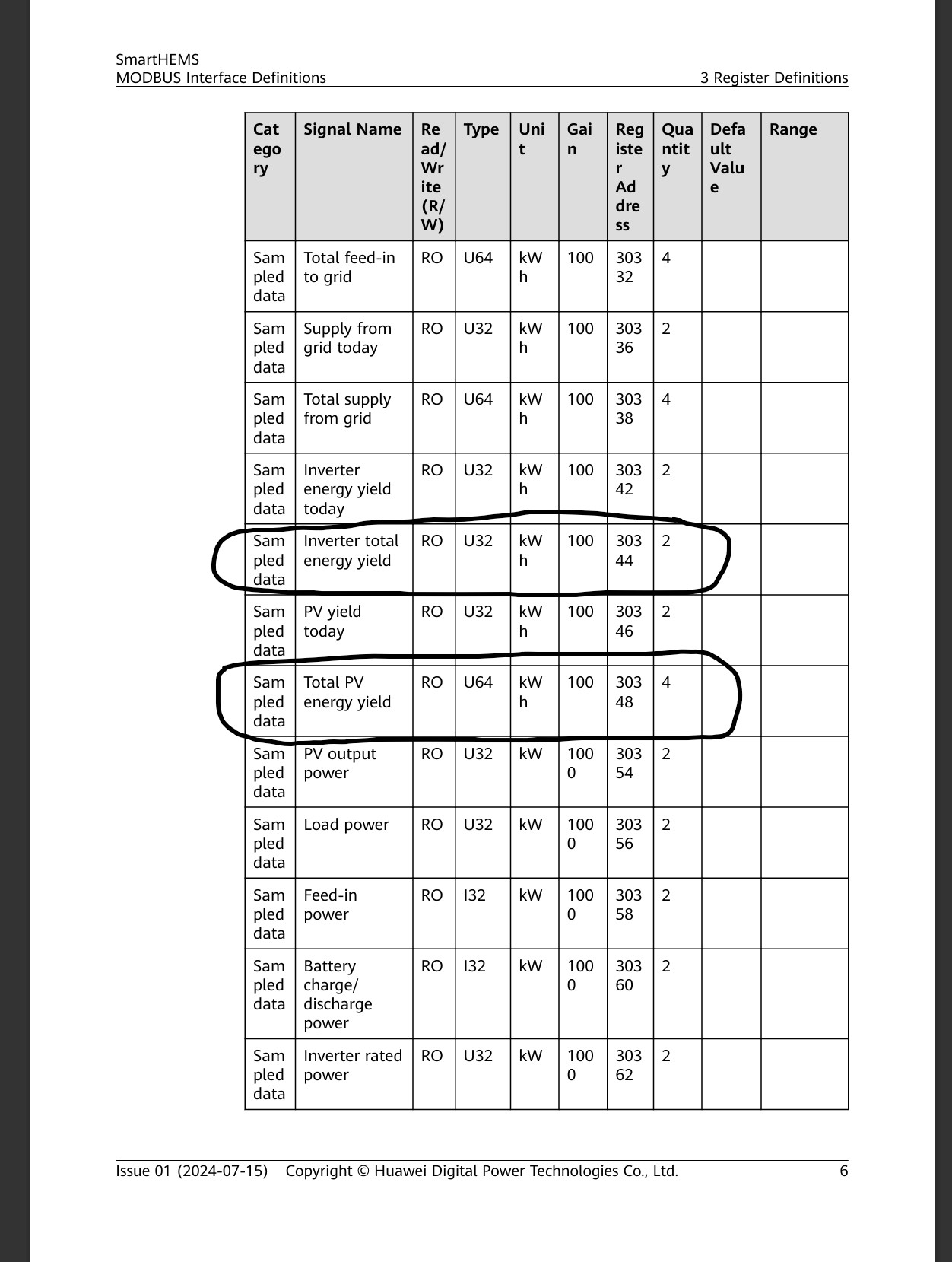

Nein ich habe geschrieben .
Das Register vom Momentanwert stimmt ja !
Nur ihr nehmt den falschen Zählerstandswert !!!
Das habe ich die ganze zeit versuch euch zu vermitteln !
Siehe
EMMA Modbus Register.jpg (252.5 KiB) 978 mal betrachtet
Ihr müsst in dem Emma Wechselrichter Modul
als Zählerstandsregister das Register
33048 nehmen da das nur die gezählte PV Leistung ist (Zählerstand =) für die Anzeige im Diagramm usw...
33054 ist als PV Momentanleistung ja richtig ...
Mehr will ich euch gar nicht mitteilen
