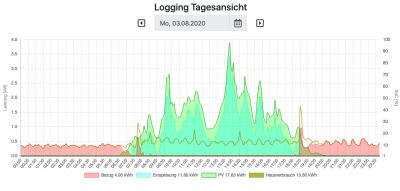

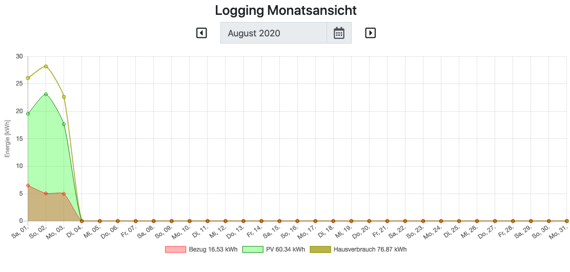

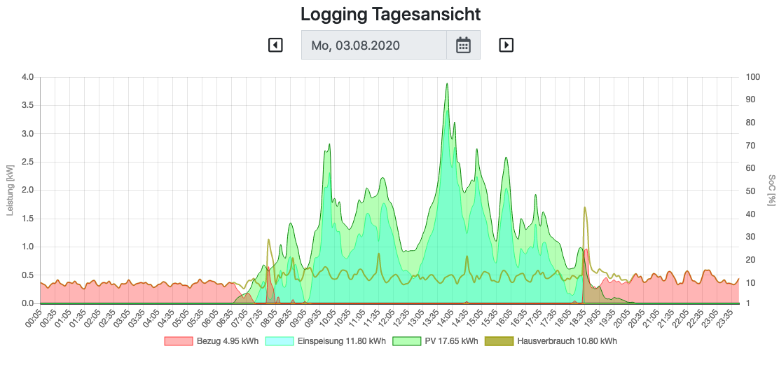

Ich habe seit diesem Monat einen Fehler im Monatslog:
Der Hausverbrauch ist viel zu hoch.
Hier ein Tageslog aus dem gleichen Zeitraum:
Im Juli passte noch alles...
Holger
