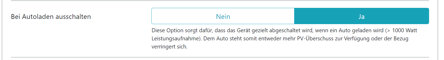

Die 1000 Watt werden gesamthaft abgeprüft...ich melde mich wenn es in der nightly ist.
Re: Einbindung PV-Thermie
Verfasst: Sa Mai 15, 2021 4:21 pm
von okaegi
Ist drin.
Neu wird eine Autoladung vom Smarthomehandler erst erkannt, wenn die Wallbox mehr wie 1000 Watt Leistungsaufnahme hat.
Somit sollte ein Balancing nicht mehr zur Deaktivierung vom Smarthomedevice führen.
