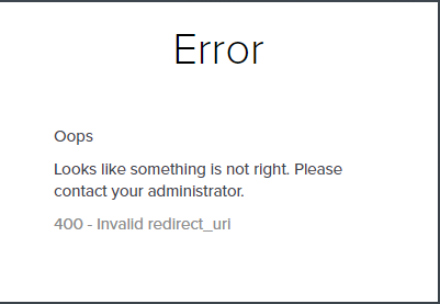

Re: Mercedes SoC klappt nicht
Beitrag von HorstBlass »
Aktivieren in der Modulkonfiguration klappt nicht.
Meldung kommt ganz schnell:
Fehler beim Aktivieren SoC Mercedes.png (7.46 KiB) 3931 mal betrachtet
Auto ist nicht angesteckt.
Die Frage "Soc nur abfragen, wenn Auto angesteckt" gibt es nicht.
Punkt 10 Change Redirect URLs steht für Ladepunkt 2 auf:
http://localhost/openWB/modules/soc_eq/callback_lp2.php
Es ist mir nicht klar, was der Callback bedeutet, so habe ich alle Möglichkeiten durchprobiert:
localhost
10.1.1.243
meine feste IP Der OpenWBDuo
openWBDuo
symbolischer Name in der Fritzbox
blass.dyndns.org:2430
Portfreigabe Port 2430 für http Server auf 10.1.1.243:80
installierte Version: 1.9.011a
Im SoC EV Log steht dann natürlich:
2021-02-03 16:02:47: Lp2: PID:29133: ERROR: Access Token not found. Please use Link 'HIER bei Mercedes Me' anmelden in LP Configuration

Beiträge: 4567
Has thanked: 12 times
Been thanked: 52 times
Re: Mercedes SoC
Hallo Horst,
Du musst in der Mercedes API bei redirect URL und in der openWB identische Einträge machen. Der universelle Eintrag, der in der Doku noch nicht eingetragen ist und für beide Ladepunkte funktioniert
http://10.1.1.243/openWB/modules/soc_eq/callback_lp.php
Bitte in der Ladepunkt Einstellung eintragen und an der entsprechenden Stelle in der Mercedes API
Dann noch mal den Link unter der LP Konfiguration anklicken

derNeueDet hat geschrieben: Mi Feb 03, 2021 5:52 pm Hallo Horst,
Herzlichen Dank, klappt!
http oder https auf beiden Seiten?
Dauert scheinbar noch

Beiträge: 4567
Re: Mercedes SoC
Die Callback URL geht ja zurück zur openWB und ruft auf der openWB eine Prozedur auf, die die von der API gelieferten Anmeldedaten in der openWB abspeichert.
Da die openWB kein https zur Verfügung stellt, muss hier immer http eingestellt werden.
Den 204 Return Code bekommst du weg indem du dein Fahrzeug mal startest. Hat bisher bei allen funktioniert.
