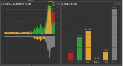

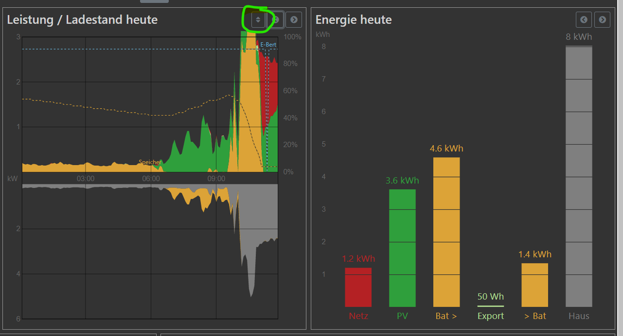

Top, das Raster sieht sehr gut aus. Könnte man das auch zu guter Letzt noch bei der Energie einblenden, ABER da natürlich nur die horizontalen Linien?
Noch zwei Fragen bzw. Anmerkungen.
Was macht eigentlich der grün markierte Schalter? Bei mir bewirkt dieser nichts.
Wieso ist im Gegensatz zum Tagesansichts Log der Graph in deinem Theme knapp über 3kw abgeschnitten?
VG Franz
VG Franz
