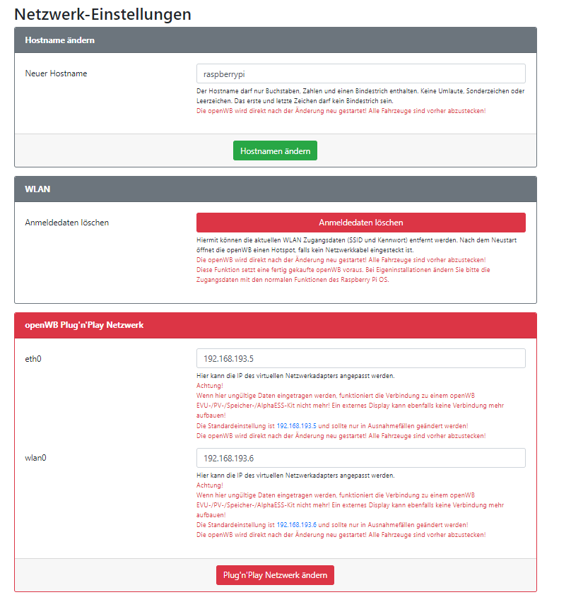

Meinst Du diese Sicht?derNeueDet hat geschrieben: Sa Jun 18, 2022 10:34 am Du hast aber schon die IP deiner openWB da eingesetzt oder?
Zeig mir mal einen Screenshot des openWB Dashboards MIT der URL Zeile des Browsers

Re: Support: Mercedes EQ
Nee, eigentlich nicht. Aber auf der Ansicht ist trotzdem zu sehen, was schief läuft.
Du hat den Hostname geändert!!!!!
Deine openwb heißt raspberrypi und nicht openwb.
Also muss die Callback URL natürlich auch entsprechend auf diesen Hostname zeigen.
http://raspberrypi.fritz.box/openwb/soc ... ack_lp.php

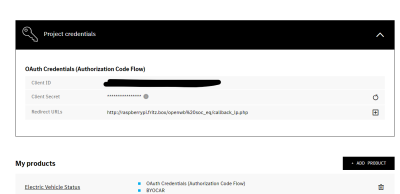

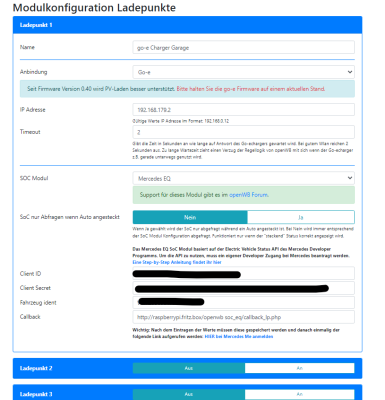

Ja, die Redirect URL in MercedesMe und in der openWB passen nicht zusammen.
Screenshot Mercedes Me und Ladepunkt Konfig bitte.
Wenn das wirklich so drin steht, frage ich mich, wie du darauf kommst. Da fehlt ja was dazwischen.Ich habe das jetzt geändert auf:
http://raspberrypi.fritz.box/openwb soc_eq/callback_lp.php
und der Fehler kommt:
Oops
Die beiden meintest, oder?derNeueDet hat geschrieben: Sa Jun 18, 2022 1:00 pm Ja, die Redirect URL in MercedesMe und in der openWB passen nicht zusammen.
