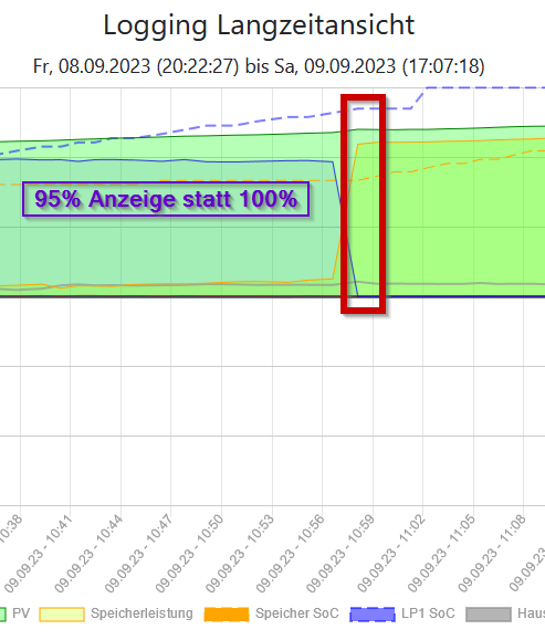

Nachdem Mercedes nun das kostenlose byocar abgeschaltet hat und der SOC nicht mehr in OWB automatisch übertragen wird, habe ich jetzt das manuelle SOC-Modul geladen.
Klappt eigentlich auch ganz gut damit.
Nur für eine genauere Anpassung an den Mercedes Wert reicht der Einstellbereich nicht im Modul:
Habe 100% ( also kein Ladeverlust ) eingetragen, aber der Wert in OWB ist immer noch kleiner, als der Wert in der Mercedes me-App .
Höhere Werte als 100 sind in dem manuellen SOC Modul aber nicht möglich.
Kann man vielleicht den Wirkungsgrad Ladeelektronik höher als 100 möglich machen?
Danke Euch

Dann stimmt vermutlich die angegebene Akkukapazität nicht.
