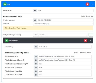

Config sieht so aus:LenaK hat geschrieben: Fr Feb 25, 2022 4:44 pm Kannst Du bitte das Debuglevel auf Details stellen und einen Zyklus in einem neuen Thread posten?
Wenn der Wert nicht vorhanden, ist muss "none" eingetragen werden. (Wie in 1.9) Lutz ändert noch den Text.

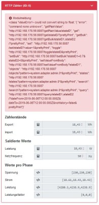

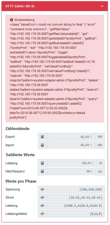

"none" akzeptiert die Eingabemaske nicht, deshalb "/none". Status meldet das:
Modulmeldung:
<class 'ValueError'> could not
convert string to float: '{ "error": "command none unknown", "getPlainValue": "http://192.168.178.56:8087/getPlainValue/stateID", "get": "http://192.168.178.56:8087/get/stateID/?prettyPrint", "getBulk": "http://192.168.178.56:8087/getBulk/stateID1,stateID2/?prettyPrint", "set": "http://192.168.178.56:8087/set/stateID?value=1&prettyPrint", "toggle": "http://192.168.178.56:8087/toggle/stateID&prettyPrint", "setBulk": "http://192.168.178.56:8087/setBulk?stateID1=0.7&stateID2=0&prettyPrint", "setValueFromBody": "http://192.168.178.56:8087/setValueFromBody?stateID1", "objects": "http://192.168.178.56:8087/objects?pattern=system.adapter.admin.0*&prettyPrint", "states": "http://192.168.178.56:8087/states?pattern=system.adapter.admin.0*&prettyPrint", "search": "http://192.168.178.56:8087/search?pattern=system.adapter.admin.0*&prettyPrint", "query": "http://192.168.178.56:8087/query/stateID1,stateID2/?dateFrom=2019-06-06T12:00:00.000Z&dateTo=2019-06-06T12:00:00.000Z&noHistory=false&prettyPrint"}'http://192.168.178.56:8087/getPlainValu ... 53_P_Total
1851.11

Vermutlich liefert die RESTful Api des iobrokers string als return, weil der Wert der Objekte ja auch Text sein könnte. Benötigt wird aber Float.
Aber schick die Daten doch per MQTT rüber!
Alternativ müsste man im Code vermutlich nur den Returnwert in Float konvertieren, aber das wäre gerade eher noch was für andere

Ich glaube hier liegt das PRoblem, /none wird aufgerufen, sieht man auch im Log wenn ich das richtig interpretiere:Amok83 hat geschrieben: Fr Mär 04, 2022 7:44 am"none" akzeptiert die Eingabemaske nicht, deshalb "/none".LenaK hat geschrieben: Fr Feb 25, 2022 4:44 pm Kannst Du bitte das Debuglevel auf Details stellen und einen Zyklus in einem neuen Thread posten?
