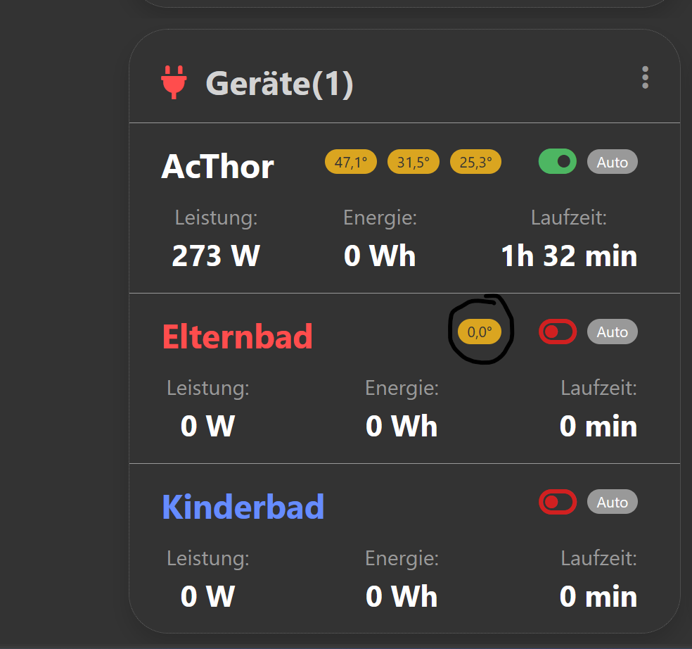

danke für die Implementierung der Fühler des ACThors !!

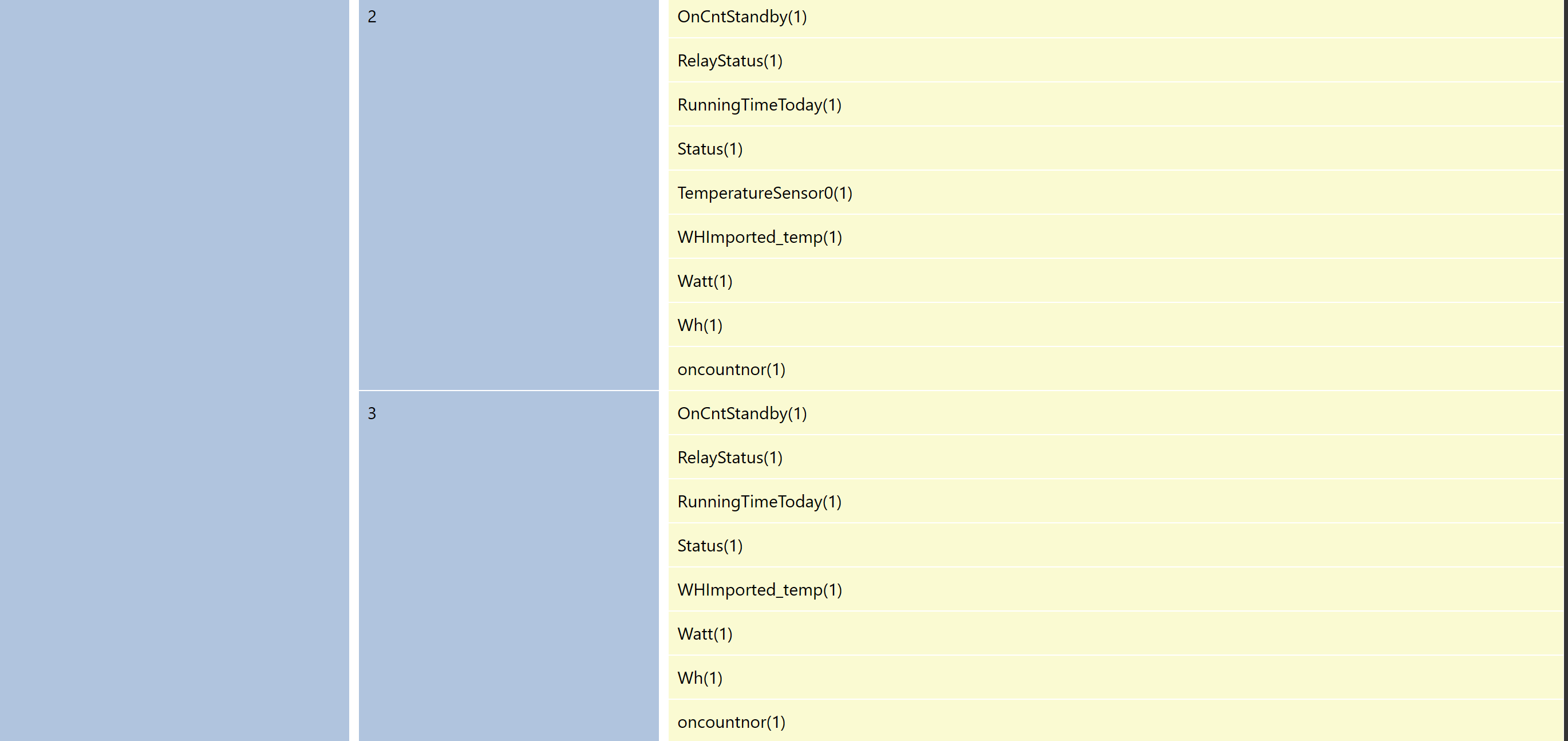

Aber jetzt hat sich hier ein Fühler eingeschlichen bei dem Heizstab (Shelly Plug S)
Ist der gewollt ?

Hm, das Theme zeigt jetzt einfach alle Temperaturen an, die in den MQTT-Topics gesendet werden (Falls die Temperatur unter 300 Grad ist).
Kannst Du mal schauen, was in den MQTT-Topics für diesen Shelley geschickt wird?
(Neu muss man in den Theme-Settings den Debug-Mode einschalten, damit der integrierte MQTT-Viewer angezeigt wird)

Nur komisch das Gerät darunter ist das genau gleiche nur im Kinderbad eben .
Das zeig das nicht an :-D
Ist aber ned weiter schlimmt !

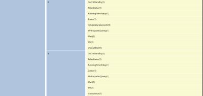

Anbei der Auszug aus dem MQTT Viewer
Das 3te gerät hat dieses Toppic garnicht :-D
Obwohl es das gleiche ist !?

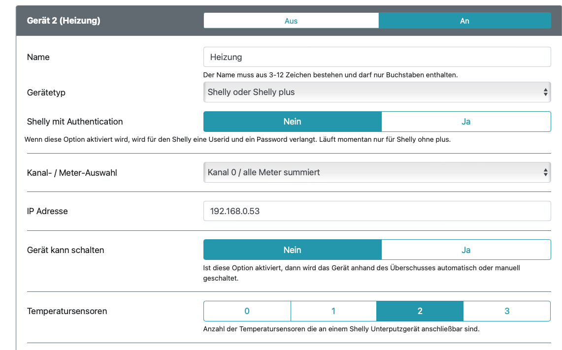

Theoretisch sollte das bei den Shellys in der Konfiguration festgelegt werden.
Bei mir werden aber auch immer alle drei angeschlossenen Temperatursensoren angezeigt, egal ob ich 0, 2 oder 3 einstelle.
Hat denn einer Deiner Shellys einen Temperatursensor?

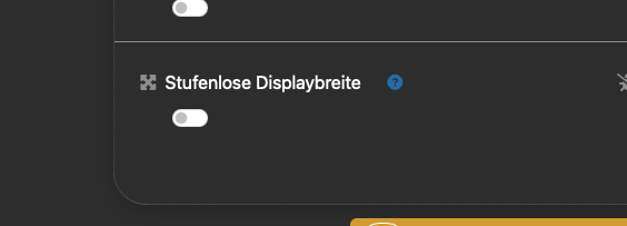

In der neuesten Version auf dem Master kann man jetzt auswählen, ob die volle Breite des Fensters ohne Abstufungen verwendet werden soll.
Screenshot 2023-10-27 at 15.39.30.png (11.25 KiB) 1415 mal betrachtet
electron hat geschrieben: Mi Okt 25, 2023 11:14 am Hallo Frank,
die Breite des Displays war in der alten Version stufenlos, hat aber häufig zu Unsauberkeiten bei der Darstellung geführt. Jetzt gibt es feste Größen, was aber je nach Größe des Screens zu mehr Rand führen kann. Ich schaue mal, ob ich das konfigurierbar machen kann.
Genauso mit der Uhrzeit - in der Regel wird die Zeit ja schon auf dem Screen angezeigt und ich habe sie deshalb rausgenommen. Könnten wir aber als Option wieder rein nehmen.

Nö zumindest keinen welchen man benutzen kann.
Der ist intern und nur für Überlastungsschutz
Ich habe mal leider einen Konfiguriert .
Deswegen wird der jetzt wahrscheinlich angezeigt

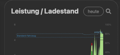

Im neuesten Master ist jetzt eine Zoom-Funktion (über den Button mit der Lupe) eingebaut. Sie vergössert den mittleren Graphen auf die volle Fensterbreite. Hilft das?
Ihaglc hat geschrieben: Di Okt 24, 2023 3:08 pm Eigentlich möchte ich zusätzlich nur die live Darstellung aufgezoomt, Das ist in den Auswertungen/Diagrammen ja noch nicht mit enthalten.
Wäre das möglich?

Ok, sieht so aus als bräuchten wir bei den Shellys doch eine Abfrage, wieviele Temperaturen konfiguriert sind. Bei anderen Geräten nicht. Mal sehen, ob ich das konsistent hinkriege.
Meth hat geschrieben: Fr Okt 27, 2023 1:40 pm Nö zumindest keinen welchen man benutzen kann.
