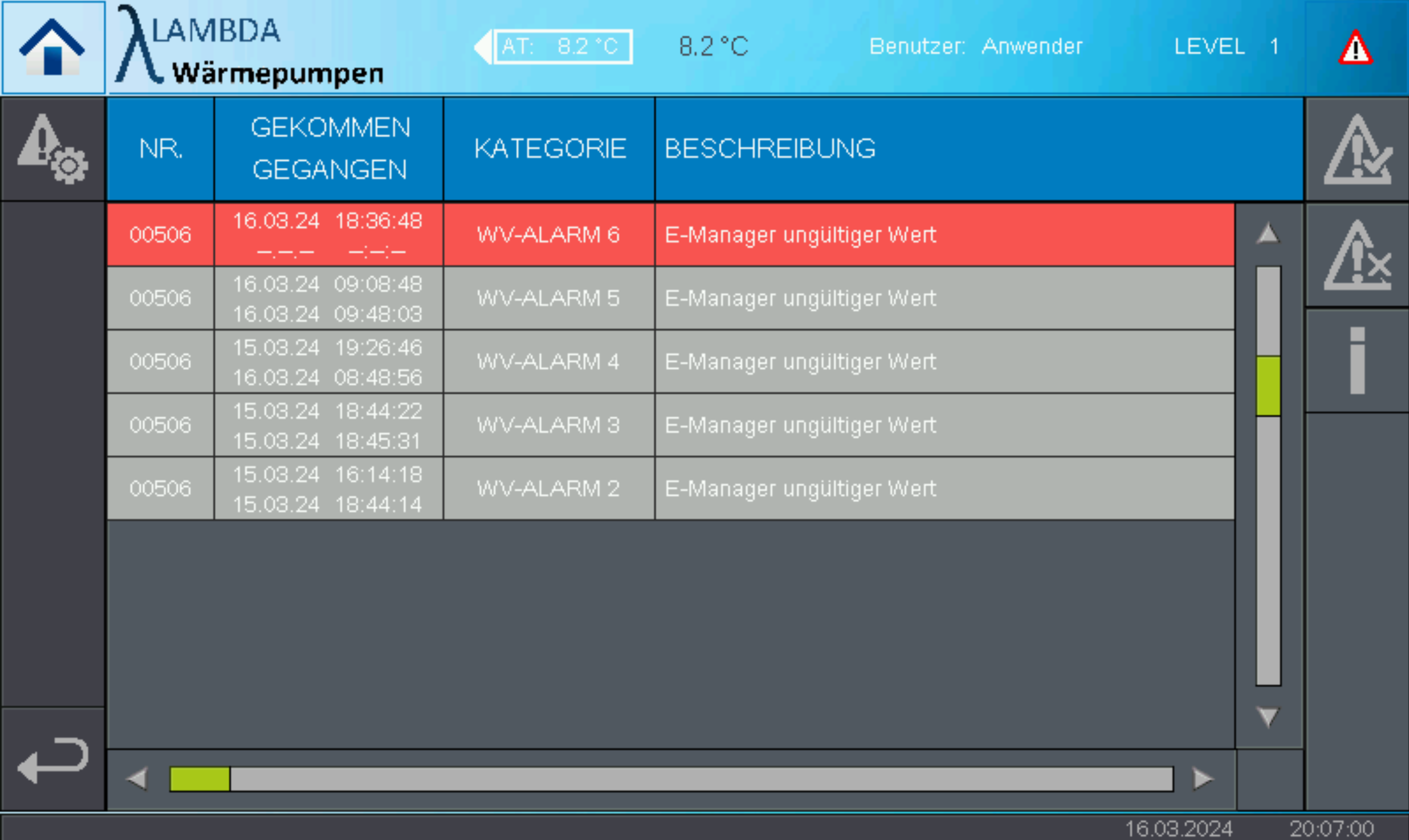

ich bin neu hier und habe noch keine Probleme bis jetzt mit den Lambda Einstellungen gehabt.
aber jetzt habe auch das Problem, das es seit ein paar Tagen Lambda diese Fehlermeldung ausgibt - WV Alarm-Nr. 00506: E-Manager ungültiger Wert -

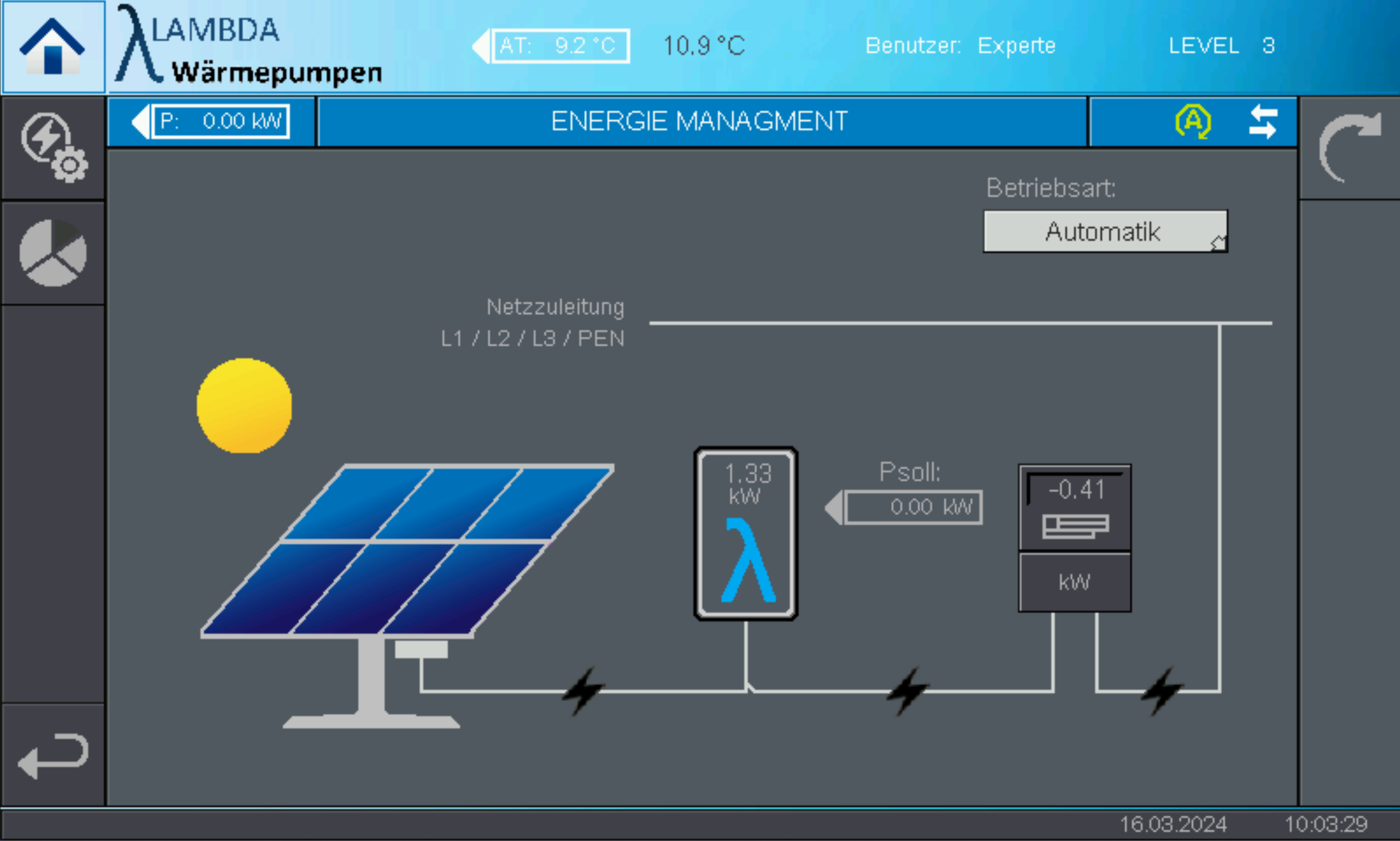

Hat bis dato immer ohne Probleme. Habe bei der Lambda negative Überschuss - Bezug Positiv und auch so bei der OpenWB (Anhang).
Nun ist mir aufgefallen das wenn der Eintrag Positiv zur Lambda kommt der kurzfristig übermittelt wird und dann auf 0.00 fällt obwohl Bezug da ist (Screenshot).

Anbei die Einstellung bei OpenWB
Was gibt es für Lösung bzw. muss ich etwas anderes Einstellen?

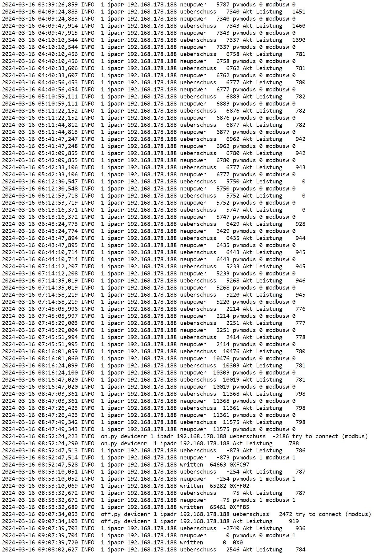

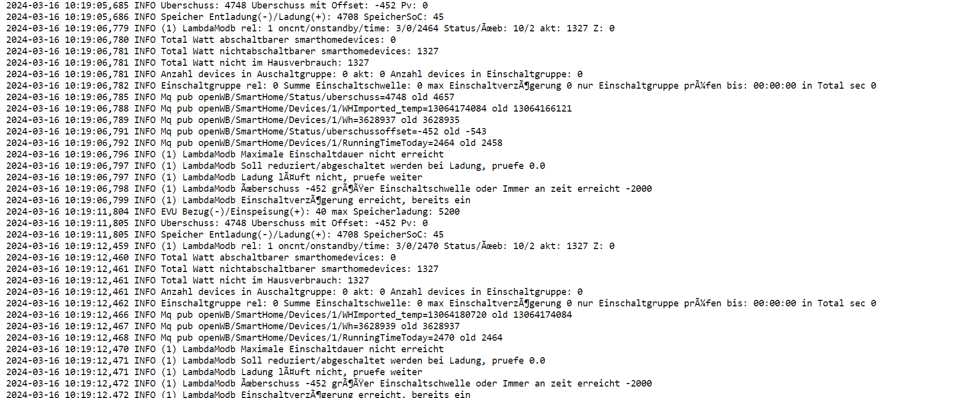

- smarthome_device_1_lambda.log
- Screenshot 2024-03-16 102254.png (671.19 KiB) 746 mal betrachtet
- smarthome.log
- Screenshot 2024-03-16 101950.png (340.21 KiB) 746 mal betrachtet

Deine Auss chaltschwelle ist - 500 . Das führt dazu, dass die übertragung vom Überschuss gestopt werden kann, wenn weniger als 500 Watt einspeisung vorliegt und das dann die Regelung von lambda stört.
Bitte ändern auf positive Zahl (siehe unten).
Die Ausschaltschwelle/ Ausschaltverzögerung in OpenWB ist sinnvoll zu wählen (z.B. 500 / 3) um die Regelung von Lambda nicht zu stören.

und hier die Lambda.log
2024-03-16 18:30:01,237 INFO 1 ipadr 192.168.178.188 ueberschuss 1238 Akt Leistung 0
2024-03-16 18:30:01,237 INFO 1 ipadr 192.168.178.188 neupower 1238 pvmodus 1 modbusw 1
2024-03-16 18:30:01,254 INFO 1 ipadr 192.168.178.188 written 1238 0X4D6
2024-03-16 18:35:34,861 INFO off.py devicenr 1 ipadr 192.168.178.188 ueberschuss 2615 try to connect (modbus)
2024-03-16 18:35:34,915 INFO off.py devicenr 1 ipadr 192.168.178.188 Akt Leistung 1284
2024-03-16 18:35:40,525 INFO 1 ipadr 192.168.178.188 ueberschuss 2573 Akt Leistung 1495
2024-03-16 18:35:40,525 INFO 1 ipadr 192.168.178.188 neupower 0 pvmodus 0 modbusw 1
2024-03-16 18:35:40,542 INFO 1 ipadr 192.168.178.188 written 0 0X0
2024-03-16 18:35:46,577 INFO 1 ipadr 192.168.178.188 ueberschuss 2889 Akt Leistung 1563
2024-03-16 18:35:46,578 INFO 1 ipadr 192.168.178.188 neupower 2889 pvmodus 0 modbusw 0

Re: Einbindung Lambda Wärmepumpe
Ah intressant.
Du hast Überschuss als negative Zahl und Überschuss als positive Zahl.
Aus Sicht openwb ist die Wp deaktiviert worden, weil die Ausschaltschwelle 3 Minuten lang (du hast jetzt ja 500 Watt und 3 Minuten Bei der Auschaltschwelle eingestellt, gell) unterschritten wurde.
Dann wird das off.py modul durchlaufen (passiert um 2024-03-16 18:35:34,861) und einmalig 0 (modbusw 1) übertragen. Das passiert bei dir um 2024-03-16 18:35:40,525.
Nacher wird kein Überschuss mehr übertragen (modbusw 0). Die 0 wird auf Lambda Seite als ungültiger Wert erkannt.
Wenn morgen die Einschaltschwelle wieder aktiviert wird, geht der Kreislauf von vorne los.
Das Verhalten ist erklärbar.
