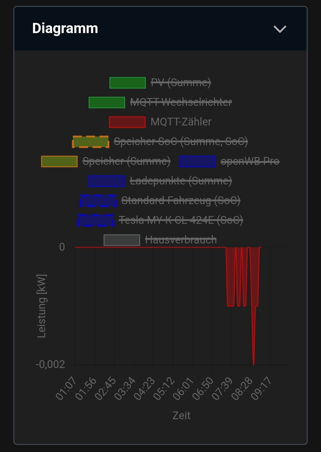

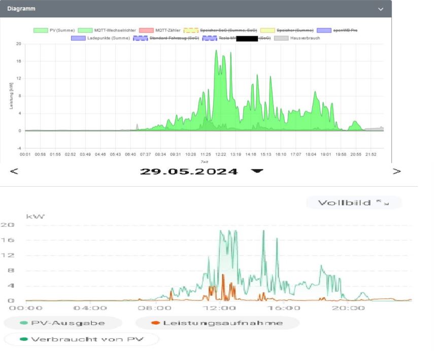

Pendragon hat geschrieben: Do Mai 30, 2024 4:06 pm Also wenn ich mir die Grafiken so ansehe, dann ist das nicht entstanden während ein EV geladen wird. Die Formen sehen von der Form her gleich aus: PV und Zähler. Der MQTT-Zähler sollte in deiner Hierarchie der EVU-Zähler sein. Also das Anzeigen, was die PV-Anlage abgibt minus der Hausverbrauch.
Korrekt, es wurde kein EV geladen und als MQTT-Zähler habe ich meinen DTSU666-H eingerichtet.. Auf dem ersten Diagramm sieht man in grün den PV-Ertrag und in Grau den Hausverbrauch. Beides sieht in meinen Augen plausibel aus, weicht aber geringfügig von dem ab, was ich in FusionSolar sehe. Hier zum Vergleich:
In FusionSolar sehe ich bei 12:15 Uhr einen Verbrauchs-Peak, den ich in der openWBnicht sehe. Ich denke aber, das mag an der langsameren Aktualisierung in FS liegen. Ich gehe also davon aus, dass die Daten in der openWB stimmen.

Eigentlich kommt mir alles richtig vor, ihr beiden seht nun aber ein Problem darin, dass der Graph für den "MQTT-Zähler" eine ungefähre Null anzeigt?

tiffman hat geschrieben: Do Mai 30, 2024 6:23 pm Eigentlich kommt mir alles richtig vor, ihr beiden seht nun aber ein Problem darin, dass der Graph für den "MQTT-Zähler" eine ungefähre Null anzeigt?
Jein. Wie gesagt: Halte mal die Maus über eine Stelle im Graphen und vergleiche die Werte. Schau mal ob du mit dem Faktor 1000 bei dem MQTT-Zähler aus plausible Werte kommst. Ich vermute, dass die Wechselrichter Generationen von Huawei die Zählerwerte anders rausgeben. Alex hat das ganze bisher nur mit kleineren Wechselrichtern betrachtet (welche die Speicher ansprechen können, also <10kW). Deine Anlage sieht aufgrund der Leistung größer aus.
Ich weiß von mir, dass die 37000er Register, in welchen die Meter-werte stehen, die Leistung in W ausgeben. Es gab aber andere Register, welche die Leistung in kW ausgeben. Die musste ich vorher umrechnen.
Der DTSU666 ist bei mir auch direkt am EVU-Punkt. Da openWB die Werte aber über MQTT erhält, heißt der MQTT-Zähler. Das sind aber die Werte deines Hauses, samt WB und PV.

Pendragon hat geschrieben: Do Mai 30, 2024 6:38 pm Schau mal ob du mit dem Faktor 1000 bei dem MQTT-Zähler aus plausible Werte kommst. Ich vermute, dass die Wechselrichter Generationen von Huawei die Zählerwerte anders rausgeben. Alex hat das ganze bisher nur mit kleineren Wechselrichtern betrachtet (welche die Speicher ansprechen können, also <10kW). Deine Anlage sieht aufgrund der Leistung größer aus.
Tatsächlich! Wenn ich die MQTT-Zähler-Werte mit 1000 multipliziere, komme ich auf die Einspeisung.

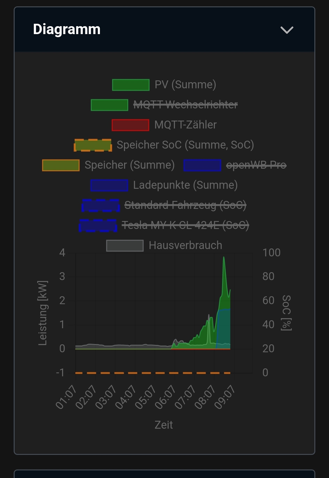

Habe jetzt noch nicht geupdatet, aber: Eure Einschätzung ist (zum Glück?) nicht korrekt. Der Ladevorgang wurde heute morgen pünktlich bei Überschreitung der Einschaltschwelle gestartet. Der MQTT- Zähler ist immer noch knapp 0.

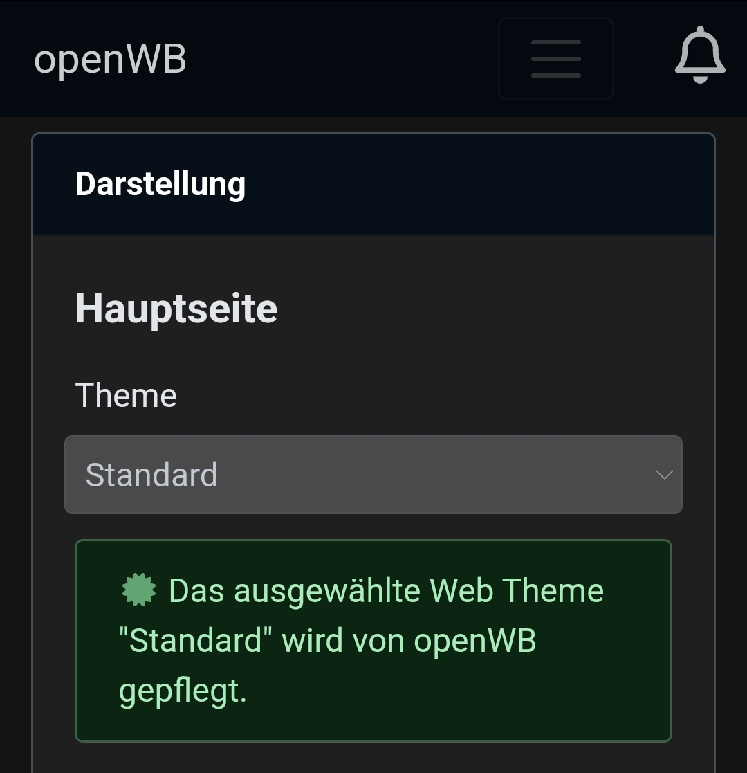

Nutze bitte für testing IMMER ein openWB-theme - aktuell das Standardtheme. Das dunkle sieht aus wie electrons colors, richtig? Nicht dass ein Anzeigebug im frontend sitzt.

Daran habe ich nichts geändert:

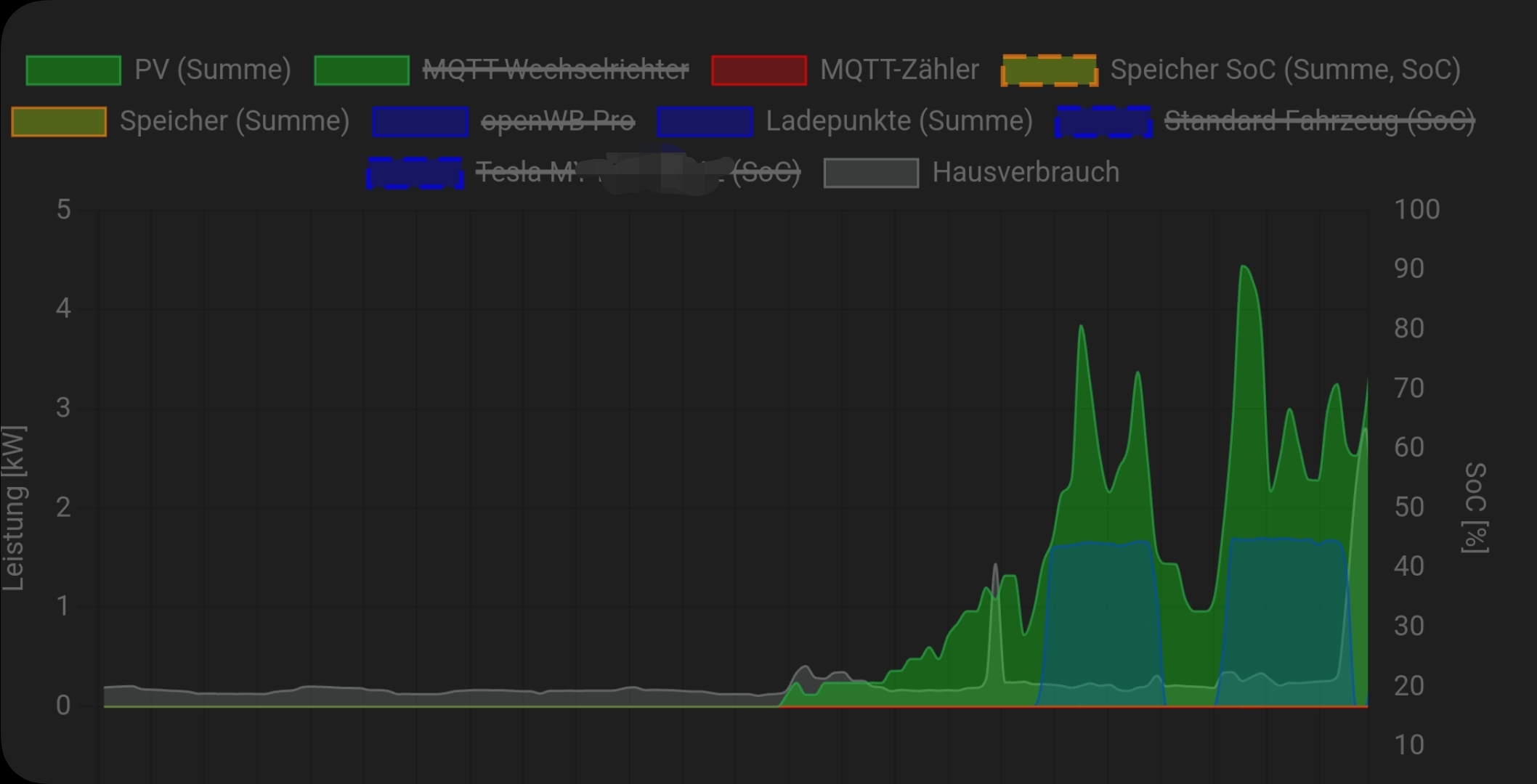

Allerdings sind die Screenshots von meinem Mobiltelefon.
Habe jetzt die Spülmaschine eingeschaltet, um zu prüfen, ob die Steuerung tatsächlich auf den Überschuss oder doch nur auf die PV-Leistung reagiert. Die Ladung wurde aber korrekterweise beendet. Es wird also wirklich der Überschuss hergenommen, obwohl er im Diagramm nicht richtig dargestellt wird.
