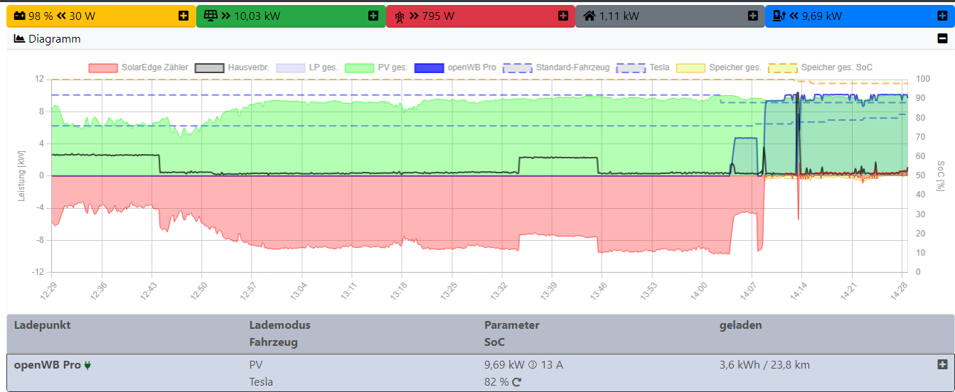

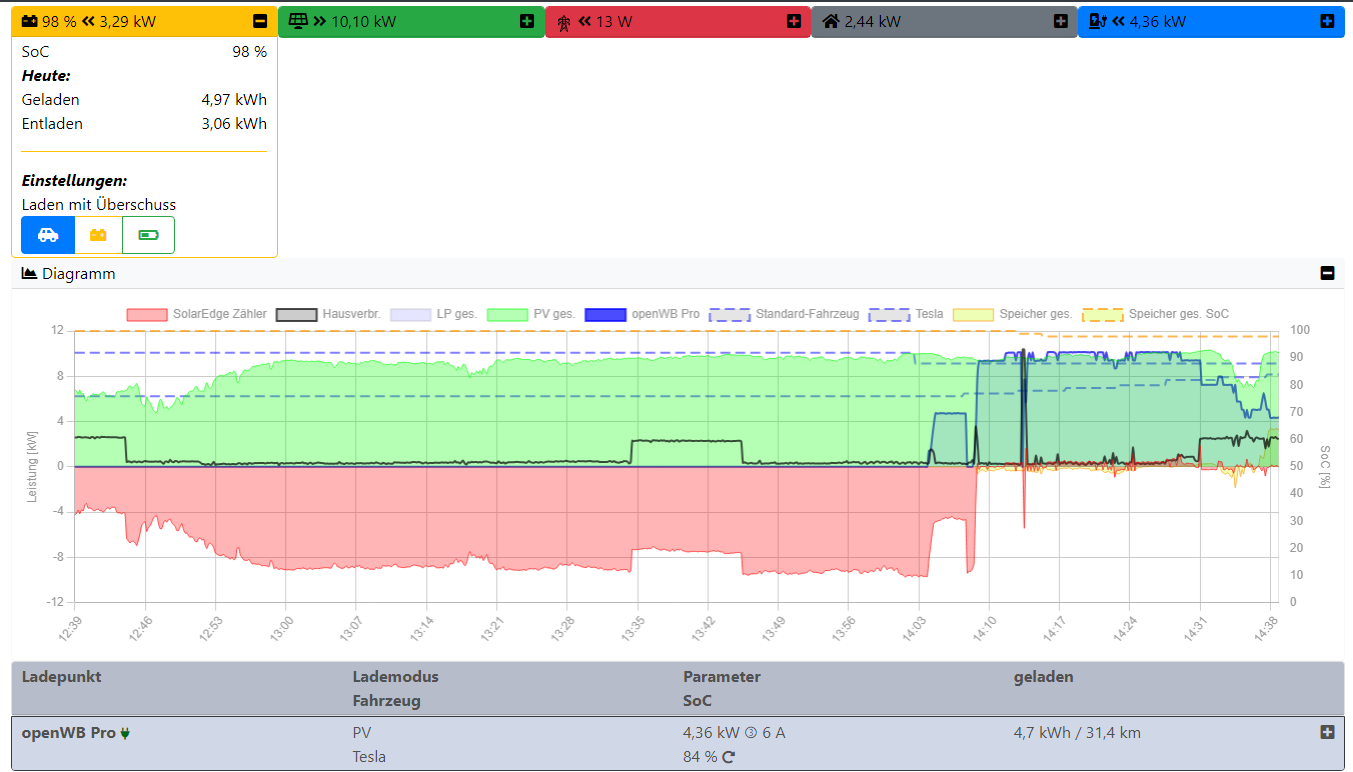

@LenaK:
Die Berücksichtigung der maximalen Ausgangsleistung des Wechselrichters funktioniert leider noch immer nur semi optimal. Ja, er begrenzt die Ladeleistung offensichtlich bei 10kW (bei der Einstellung maximale Leistung des Wechselrichters von 10kW), ABER er berücksichtigt scheinbar den Hausverbrauch dabei überhaupt nicht? Oder hat es was mit dem eingestellten Regelmodus (Ausgewogen) zu tun?
Beispiel:
PV-Leistung 10kW
Hausverbrauch: 300W
Ladeleistung: 10kW (~14A)
Netzbezug: 300W
Natürlich kann auch die Batterie (DC) diesen Bezug nicht ausgleichen, da der Wechselrichter ja schon an seiner Leistungsgrenze von 10kW (AC) arbeitet.
Das ist so natürlich nicht so schön...
Screenshot:
Screenshot 2024-05-10 142856.png (113.59 KiB) 740 mal betrachtet

EDIT:
Und nun bin ich wieder in einem Bereich, wo er trotz Prio Auto den Speicher munter mit 3kW und mehr belädt....
Screenshot 2024-05-10 143901.png (129.34 KiB) 740 mal betrachtet

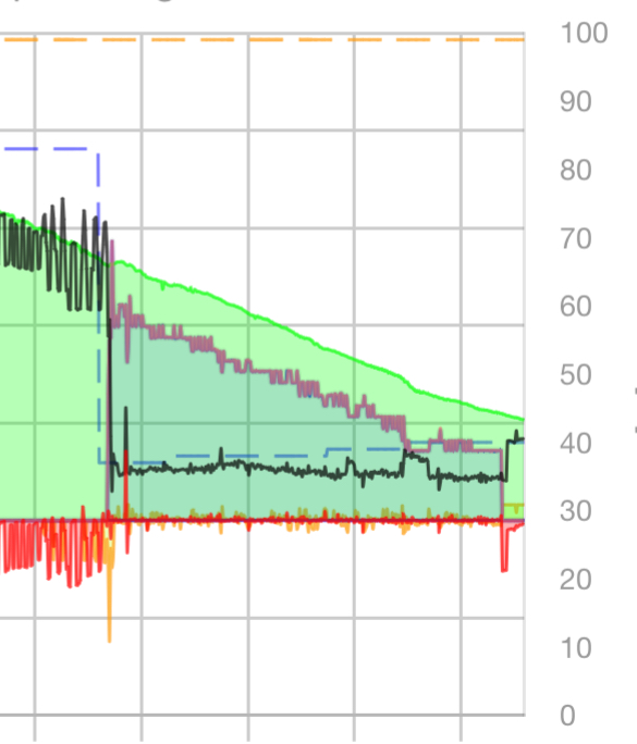

von Gero
Hier mal ein Bild vom PV-Laden gegen Ende des Tages. Der zackelnde Hausverbrauch kommt von meinen smarthome-Heizlüftern. Prio war auf EV und es wurde passend abgeschaltet. Speicher ist auf 99%.
