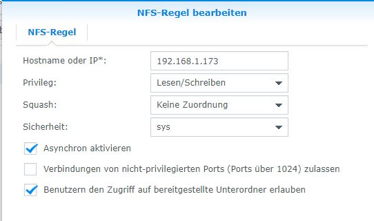

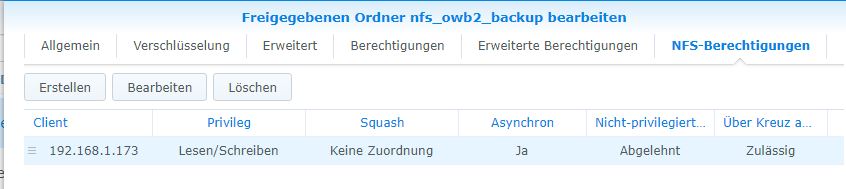

ich habe nach der Installation des Releas 2.1.4 erstmalig versucht auf einen nfs-Share zu sichern, da bei vorhergehenden Releases bereits zu lesen war, dass das noch nicht funktioniere. Ich erhalte beim manuellen Auslösen einer Sicherung nach einer Weile folgende Fehlermeldung. Kann mir jemand sagen, was das zu bedeuten hat?
Einstellung in der OpenWB:
Ich versuche dabei auf eine Synology NAS zu sichern auf der ein NFS-Share eingerichtet ist. Die Fehlermeldung sieht mir aber nicht danach aus, dass die OpenWB überhaupt versucht sich auf der NAS anzumelden.

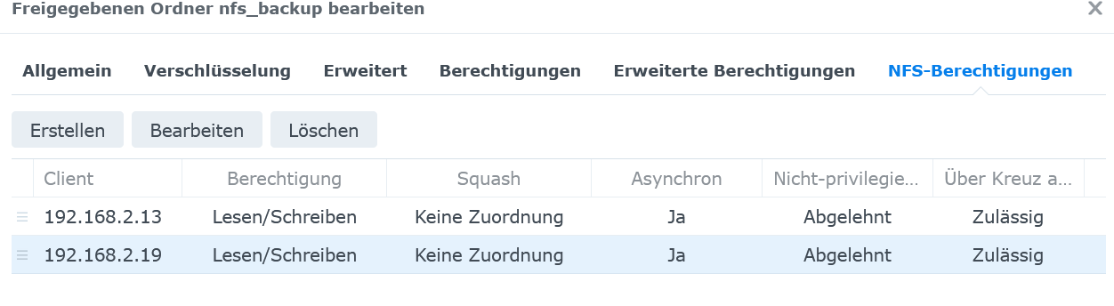

Das Kommando
liefert return code 32, d.h. so etwa "mount.nfs: access denied by server while mounting"

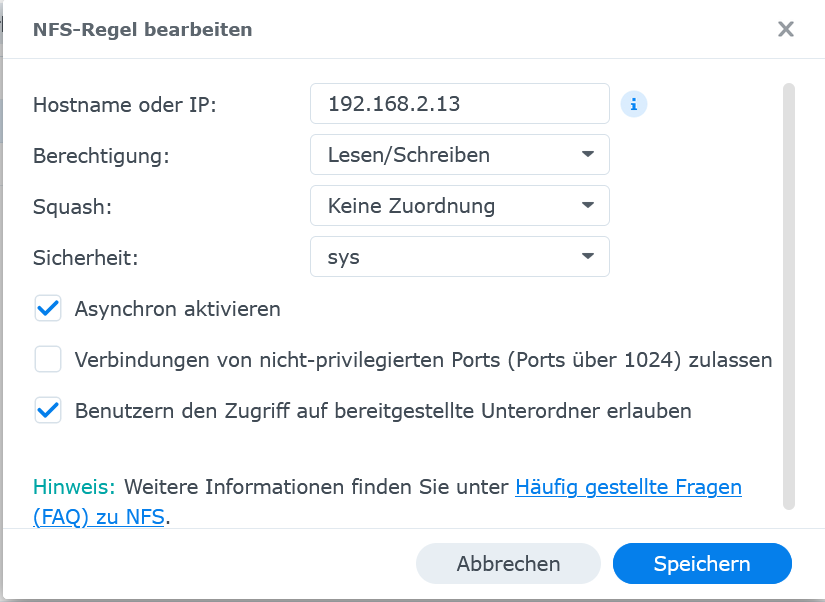

Hast Du auf der Synology die openwb richtig in den NFS-Berechtigungen eingetragen, etwa so (mit den richtigen Adressen/Namen)?
sudo mount -t nfs 192.168.2.174:/volume1/nfs-backup /mnt/nfs_mountHast Du auf der Synology die openwb richtig in den NFS-Berechtigungen eingetragen, etwa so (mit den richtigen Adressen/Namen)?

Hallo rleidner,rleidner hat geschrieben: So Jun 30, 2024 5:12 pm Hast Du auf der Synology die openwb richtig in den NFS-Berechtigungen eingetragen, etwa so (mit den richtigen Adressen/Namen)?
danke für die schnelle Antwort. Ja, die Eintragung sieht bei mir wie in deinem Beispeil aus. Allerdings habe ich jetzt auch versucht von einem Pi auf das Verzeichnis per nsf zuzugreifen und bekomme dort genau das angezeit, was du geschrieben hast. Access Denied. Hier meien Einstellungen in der NAS: Muss noch etwas eingestellt werden?

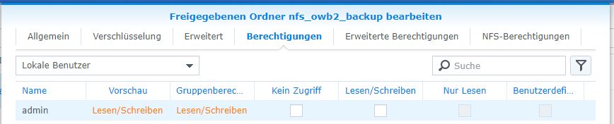

... inzwischen habe ich auch im Squash "Alle Benutzer zu Admin" zugeordnet, was das jedoch auch nicht ändert.
Leider ist Linux noch neu für mich, sodass ich etwas ratlos da stehe...

Der freigegebene Ordner muss vorhanden sein.
Unter Berechtigungen muss admin Lese und Schreibzugriff haben: In den NFS-Einstellungen habe ich das:

Jetzt läuft es. Bei mir war der Benutzer admin deaktiviert. Das konnte nicht gehen.rleidner hat geschrieben: So Jun 30, 2024 8:21 pm Unter Berechtigungen muss admin Lese und Schreibzugriff haben:
Vielen Dank nochmal!!
Update: Das war noch nicht einmal die Ursache. Jetzt läuft es auch mit deaktiviertem Admin. Ursache war ein Tippfehler im Mountpfad, den ich unbemerkt berichtigt habe... Auweia.
