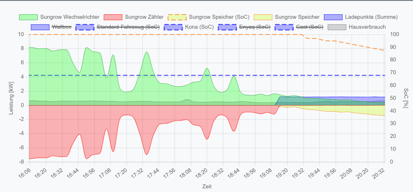

Yabba hat geschrieben: Sa Mai 03, 2025 3:42 pm Hallo, die PV Ladung stoppte nicht, obwohl nicht mehr genügend Überschuss vorhanden war. Beobachten konnte ich es bisher nur bei einphasigem Laden. Habe gegen 20:06 Uhr manuell gestoppt. Merkwürdig erscheint die konstante Ladung mit 6A Vorgabe (es ist kein Mindeststrom gesetzt).
Hier ein Ausschnitt aus dem main.log:
https://paste.openwb.de/av0VuW2slrNLUh0
Bei Bedarf liegen weitere Logs rund um den fraglichen Zeitpunkt vor.
Gruß, Michael
Erneut gleiches Verhalten: Kein Abschalten der einphasigen Ladung (2.1.7-P1):
https://paste.openwb.de/vlLjt3TQfGCGg3l
2025-06-02 19:17:21,101 - {control.algorithm.algorithm:43} - {INFO:MainThread} - **Keine Leistung für PV-geführtes Laden übrig.**
2025-06-02 19:17:21,103 - {control.process:26} - {INFO:MainThread} - # Ladung starten.
2025-06-02 19:17:21,105 - {control.process:109} - {INFO:MainThread} - LP1: set current 6 A, state PHASE_SWITCH_AWAITED

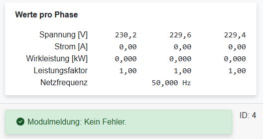

Beobachte mal die Spannungswerte der openWB unter Status -> dein Ladepunkt (blau), ob ab und an ein Spannungswert ausfällt.
Und hast du den Zähler Eastron SDM72D-M verbaut? Der hat einen Serienfehler und wird über den openWB Support kostenfrei getauscht.

nsa112 hat geschrieben: Do Jun 05, 2025 8:10 am Beobachte mal die Spannungswerte der openWB unter Status -> dein Ladepunkt (blau), ob ab und an ein Spannungswert ausfällt.
Ich kann keine Aussetzer erkennen, auch das Laden inkl. Steuerung funktioniert wie immer…
nsa112 hat geschrieben: Do Jun 05, 2025 8:10 am Und hast du den Zähler Eastron SDM72D-M verbaut? Der hat einen Serienfehler und wird über den openWB Support kostenfrei getauscht.
Den Zähler musste ich vor ca. einem Jahr aufgrund eines Defekts schon tauschen, der ist also recht neu…

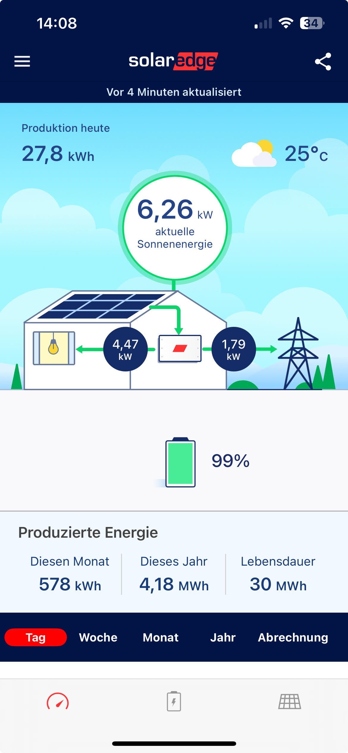

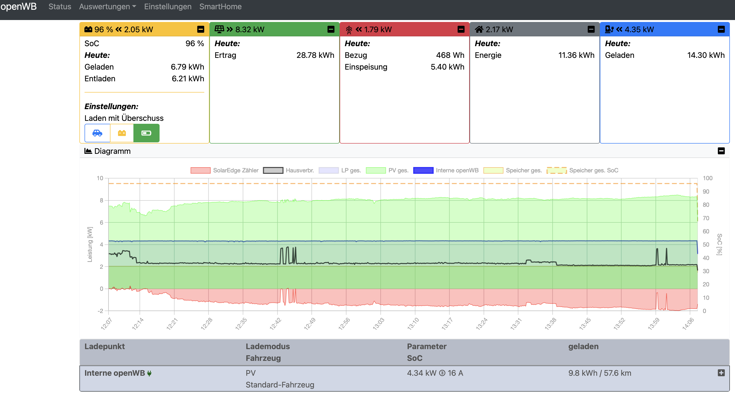

Ich habe einen Solaredge Wechselrichter und eine OpenWB auf 2.1.7 Patch 3. Seitdem dem Update auf 2.1.7 stimmen jetzt in der OpenWB weder die PV Werte noch die Hausverbrauchswerte noch die Batteriewerte mehr! Dies war vorher korrekt.
Hat jemand eine Idee warum das so ist? Muss ich die Konfig anpassen?
(193.42 KiB) Noch nie heruntergeladen
(532.96 KiB) Noch nie heruntergeladen
Beiträge: 10348
Has thanked: 190 times
Been thanked: 448 times
Re: Rückmeldungen 2.1.7 Release & Release Patch 1/2/3
hausmann347 hat geschrieben: Di Jun 17, 2025 12:16 pm Ich habe einen Solaredge Wechselrichter und eine OpenWB auf 2.1.7 Patch 3. Seitdem dem Update auf 2.1.7 stimmen jetzt in der OpenWB weder die PV Werte noch die Hausverbrauchswerte noch die Batteriewerte mehr! Dies war vorher korrekt.
viewtopic.php?t=1526

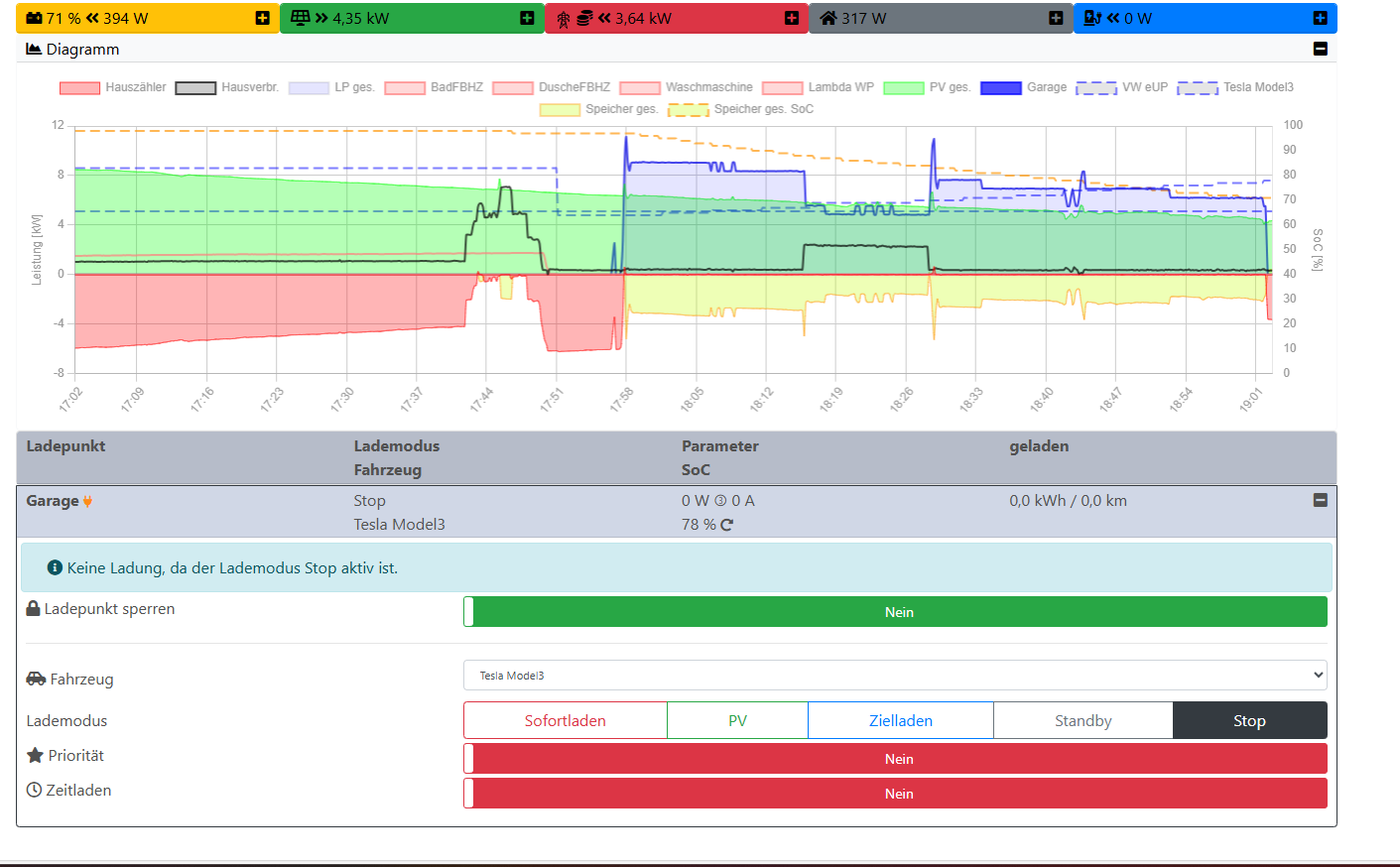

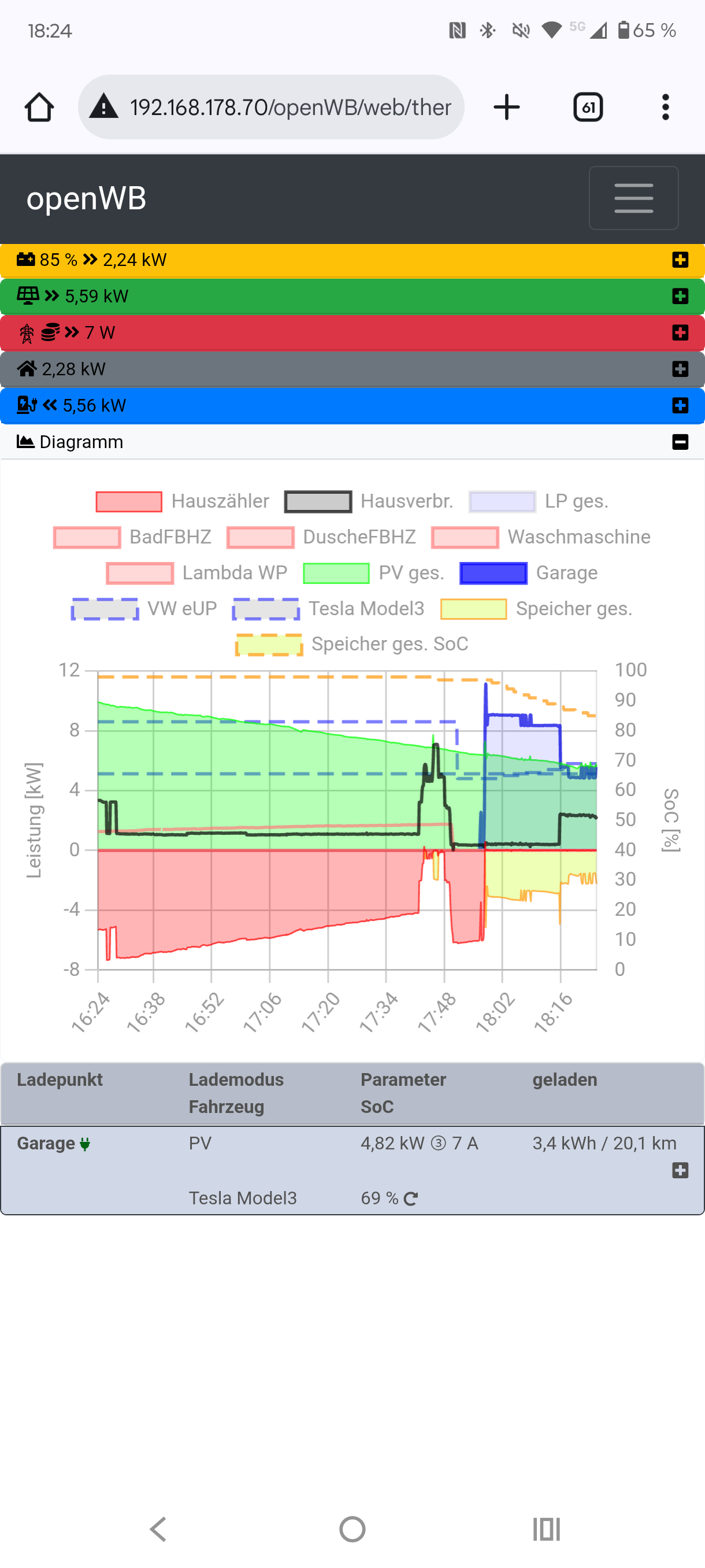

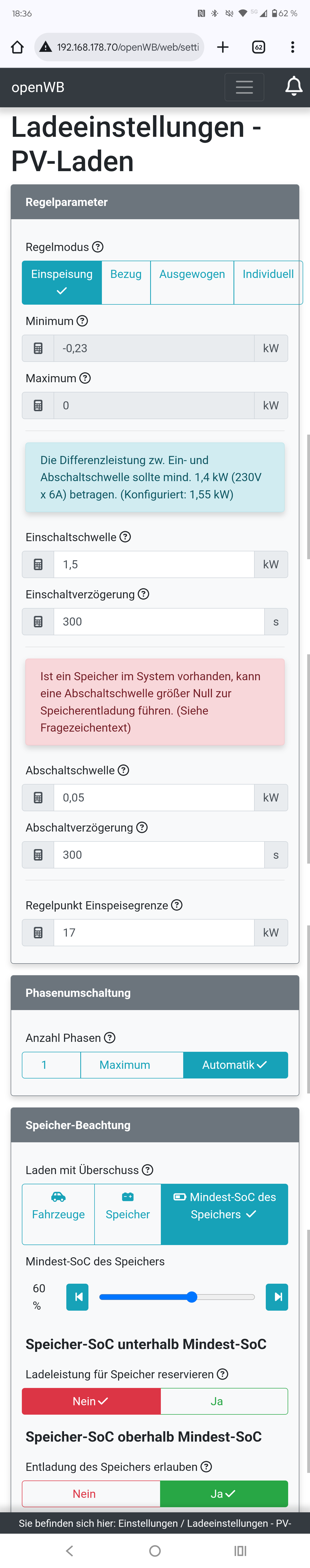

Seitdem letzten Update zieht der bei mir beim PV laden deutlich zu viel aus dem Hausspeicher: erlaubt sind 0,3 kW, tatsächlich werden über längere Zeit 2,2 kW abgerufen. Geändert wurde an der Konfiguration nichts.
Welche Teil des log soll ich denn für weitere Auswertungen hier posten?

So blieb es auch über längere Zeit bis ich es gestoppt hatte, deutlich zu hohe Entladung der Batterie, freue mich über Vorschläge wo plötzlich etwas bei mir nicht mehr passen könnte:
Screenshot 2025-06-17 190354.png (156.04 KiB) 1518 mal betrachtet
