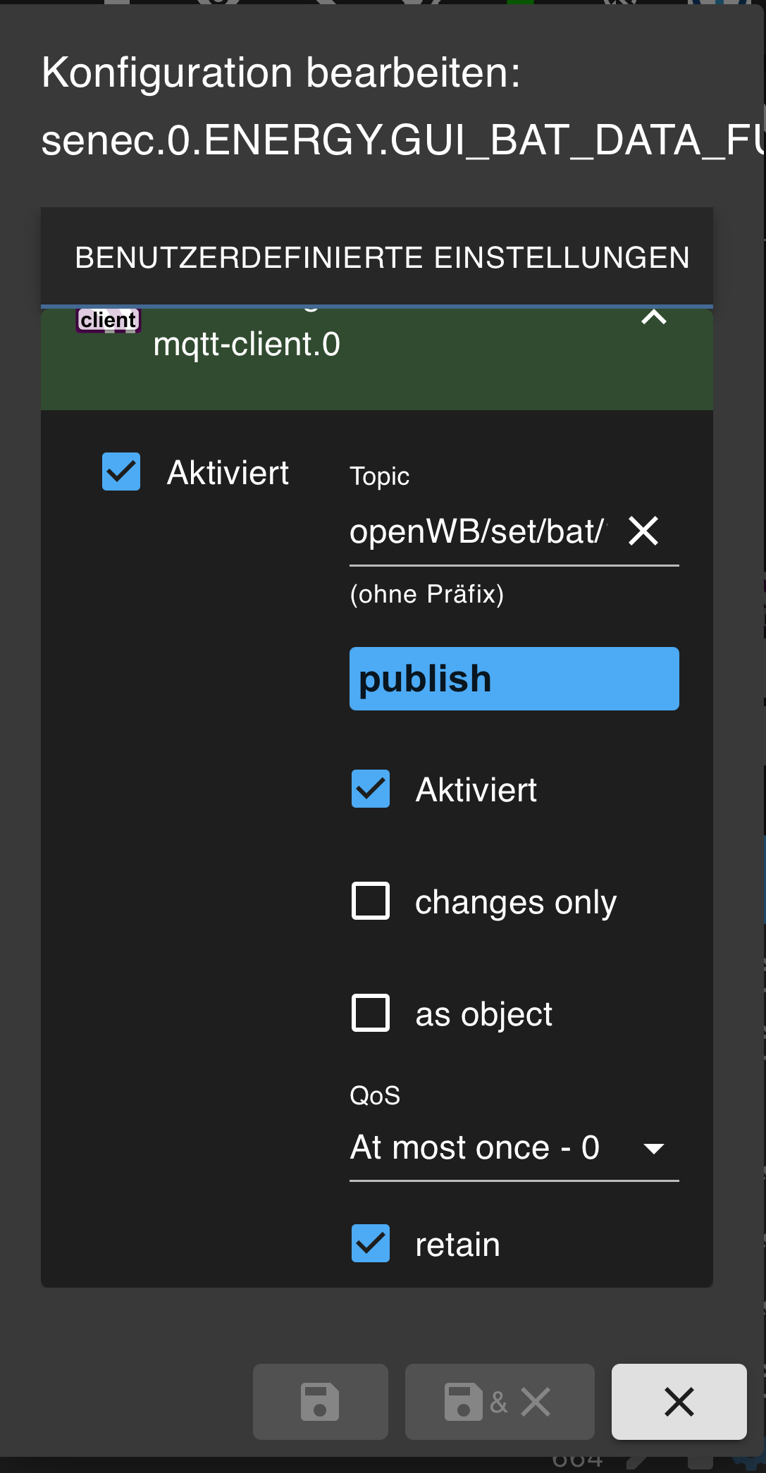

Muss mit dem iobroker zugreifen da mein Senec V3 seine Daten sonst nicht passend zur Verfügung stellt oder wie soll ich das machen?
Der broker hat ja die "passenden" Module und hier werden die Werte dann gesendet in dem von openwb geforderten Beschreibung

Hier die einstellung im iobroker
