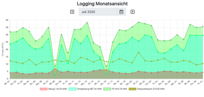

Passt Juli Monatsgraph denn noch?
Mir scheint da ist keine Einspeisung vorhanden.
welches EVU Modul kommt jeweils zum Einsatz?

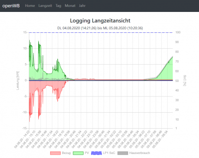

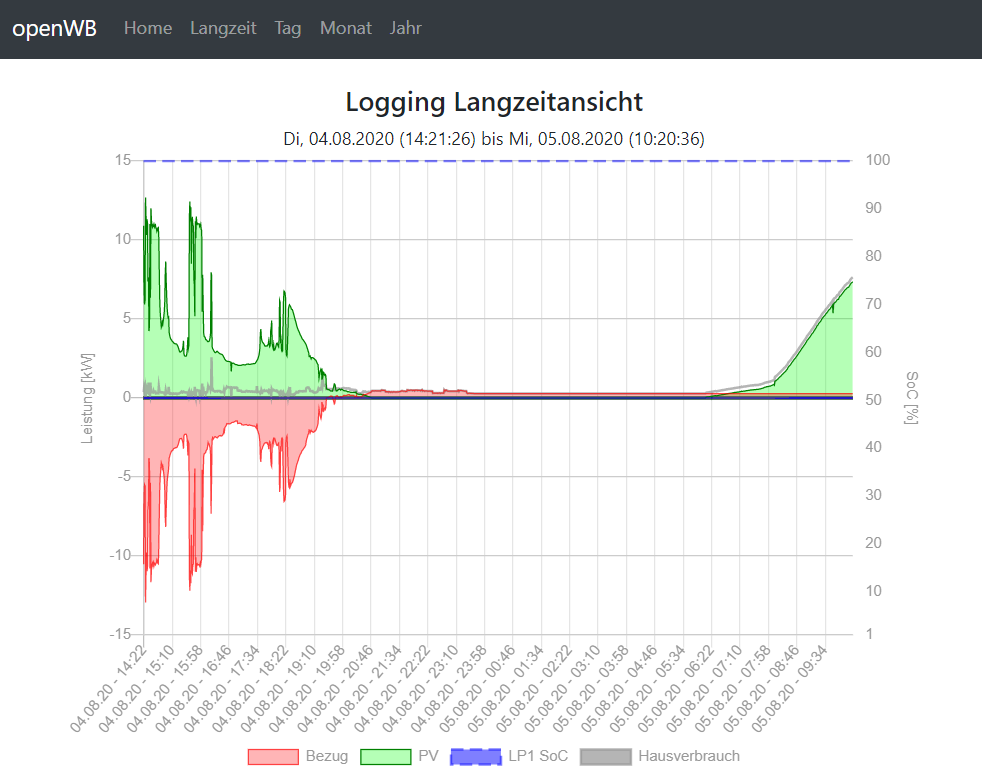

Ich bin zwar noch auf der 1.7.3256Nightly (2020-05-09 12:00:48 +0200 [38e4691] ), aber seit gestern/heute stimmen die Werte auch nicht mehr. EVU Modul ist SMA HM.
Bild: .
Bild: .

Im Juli (oder mit SW < 1.8.201ightl) passte es noch:
Die Summenwerte im Tageslog stimmen auch immer. Werden die anders berechnet?

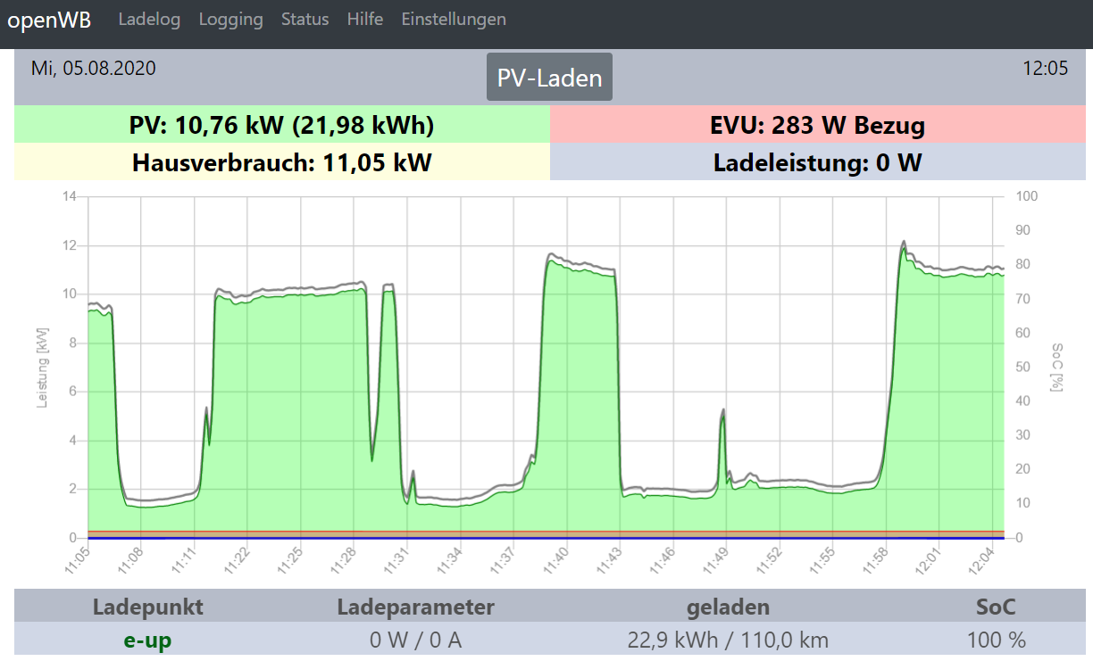

Bei mir ist der Bezug konstant 283 W. Dieser wird in der Startseite aber nicht mehr negativ angezeigt. Der Hausverbrauch ist grob auch PV + Bezug.
Am Langzeitlog sieht man auch schön, dass der Fehler "über Nacht" gekommen ist. Ich befürchte SMA hat ein Update des Homemanagers gemacht.

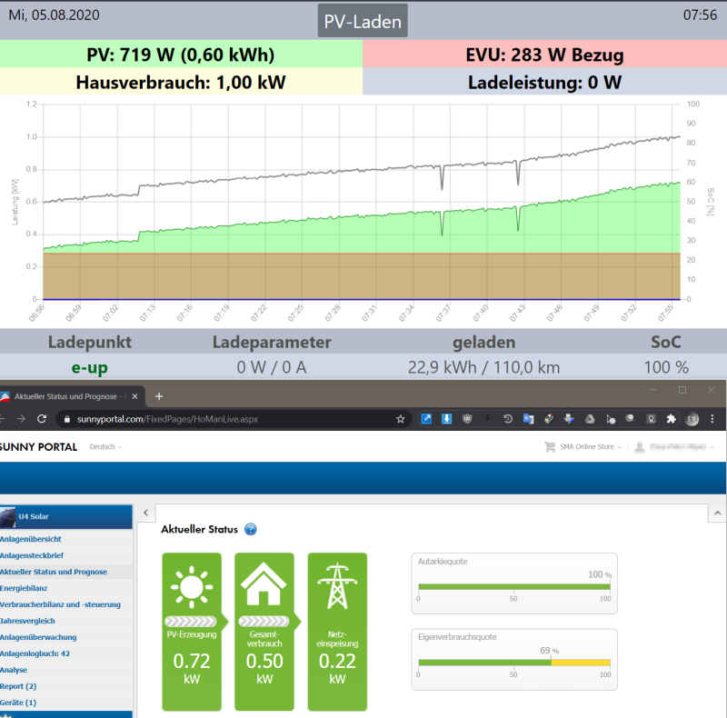

Bei mir stimmt der aktuelle Bezug. Sowohl in der aktuellen Anzeige als auch in der Tagesansicht. Erst in der Monatsansicht wirds falsch.cpm hat geschrieben: Mi Aug 05, 2020 10:10 am Bei mir ist der Bezug konstant 283 W. Dieser wird in der Startseite aber nicht mehr negativ angezeigt. Der Hausverbrauch ist grob auch PV + Bezug.
Da steht zwar ein Update des Homemanagers an, aber bis heute ist bei mir das Update nicht geladen worden.

Darf ich fragen wo Du das siehst? Ich Beobachte den HM nur übers Portal.holgerwolf hat geschrieben: Mi Aug 05, 2020 10:22 am Da steht zwar ein Update des Homemanagers an, aber bis heute ist bei mir das Update nicht geladen worden.
