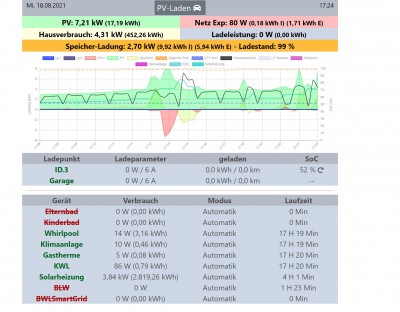

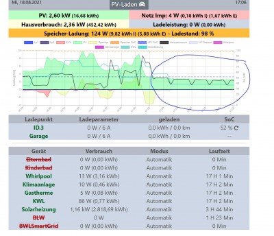

Und dazu das Graphbild
Einschaltschwelle 50 Watt
Einschaverzögerung 0
AUssschalt 500
Ausschaltverz 3

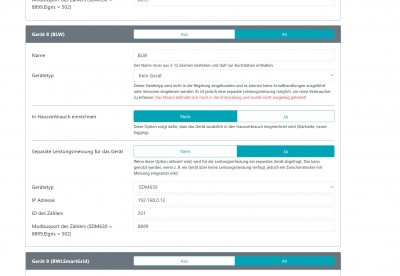

Meine andere frage ist
Ich habe bei Device 8 meine Wärmepumpe eingestellt .
Als Kein gerät nur zum Messen der Leistung
Aber das gerät wird immer Rot angezeigt .
Auch wenn Leistung darüber geht .
Mein Device 9 der BLW Smart-Grid Eingang geschalten durch einen Shelly
wird natürlich Grün wenn er die Einschaltbedingungen erfüllt
Ist das gewollt das der immer Rot bleibt oder kann mach da was machen ?
Re: Einbindung PV-Thermie
Verfasst: Mi Aug 18, 2021 3:23 pm
von okaegi
Du kannst mit einer dummy url das Gerät immer auf grün stellen:
Details hier
viewtopic.php?p=39221#p39221

der Graph dazu
