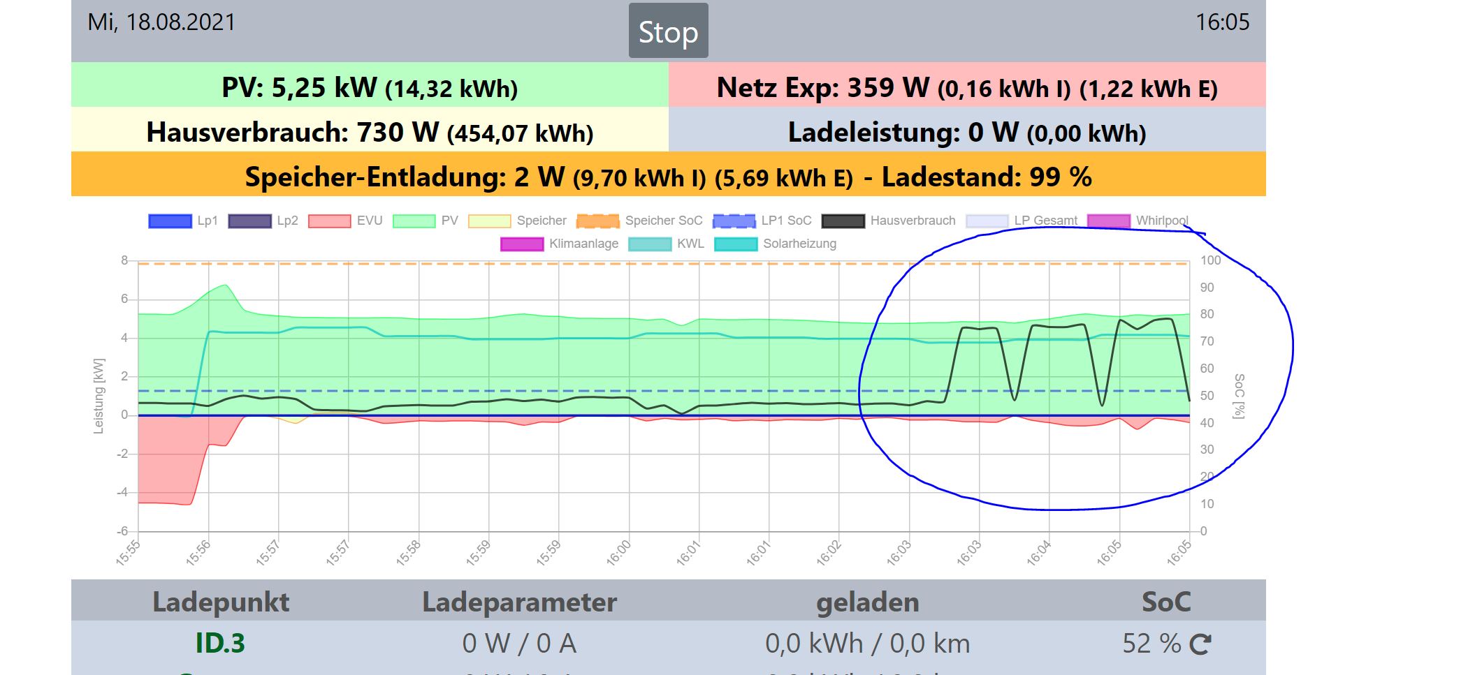

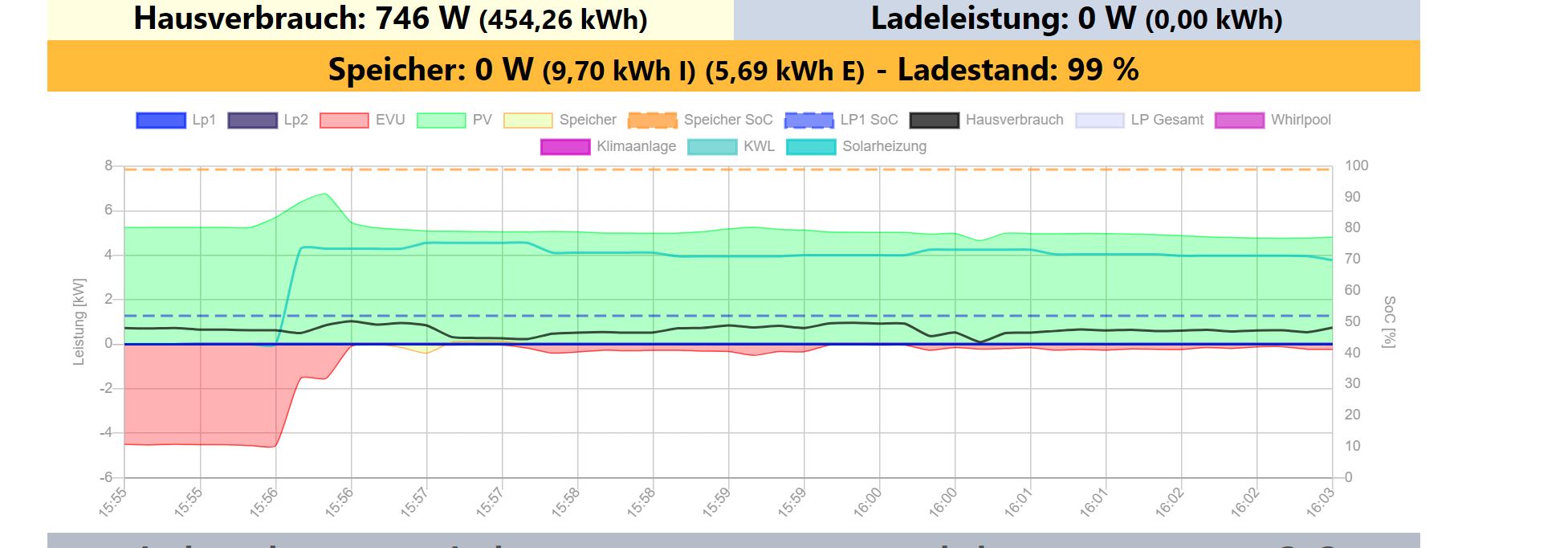

Hallo Olliver ,
so ich habe das nun alles Installiert .
Die Anzeige der "Solarheizung ACThor" läuft schön ohne separater Leistungsmessung durch einen SDM630 .
Der Hausverbrauch verläuft auch schön parallel dazu .
Stelle ich aber auch Separate Messung durch einen SDM630 verläuft zwar die Darstellungskurve der "Solarheizung ACThor" auch schön aber der
Hausverbraucht hat immense Sprünge .
Kann das sein das die SDM630 nur alle 60 Sekunden Ausgelesen werden ?
Zumindest schaut es auf dem Graph so aus denn immer in ca 30Sekunden Versatz verschiebt es die Kurve vom AC-Thor und vom Hausverbauch .
Hier ein Bild ohne separate Leistungsmessung
Hier ein Bild mit separaten Leistungsmessung

Kannst du mal die Grafiken zeigen ?
Ich hab grad nachgeschaut:
Der Standardleistungsmesser beim Acthor liest alle 3 Regelzyklen die aktuelle Leistung aus. Ein Smarthomezyklus ist 5 Sekunden. Auch wird dann jeweils der pv Überschuss angeschaut und die aktuelle Leistungsaufnahme Acthor berücksichtig und acthor eine neue Zielvorgsbe geschickt.
Beispiel
erster Regelzyklus
Also acthor braucht 1000 Watt, Solarüberschuss 2000 Watt, neue Vorgabe für Acthor 3000 Watt.
Meldung an Openwb 1000 Watt
Zweiter
Dritter
Dann geht es wieder mit dem ersten Regelzyklus los, Acthor meldet dann 3000 Watt
Auf die Art haben wir eine geglättete Anzeige erreicht.
Wenn du jetzt mit der separaten Leistungsmessung kommst
Kann es gut sein dass der sdm630 im ersten Zyklus
1000 Watt
Im zweiten Zyklus
2000 Watt
Und im dritten Zyklus
3000 Watt misst.
Das hängt aber stark davon ab, wie schnell Acthor regelt.
Deshslb sind deine Kurven relevant.
