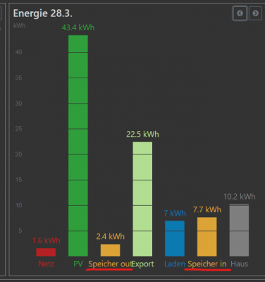

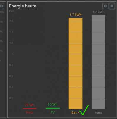

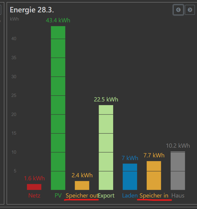

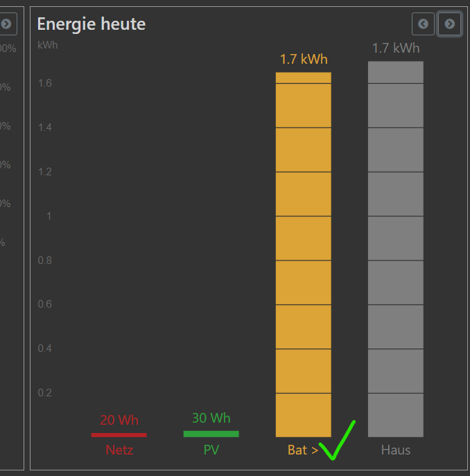

Noch eine Anmerkung bzgl. der neuen Speicherbezeichnungen.
Bei der "heutigen" Anzeige werden sie benutzt... ...nach umschalten auf Vortage aber nicht mehr VG Franz

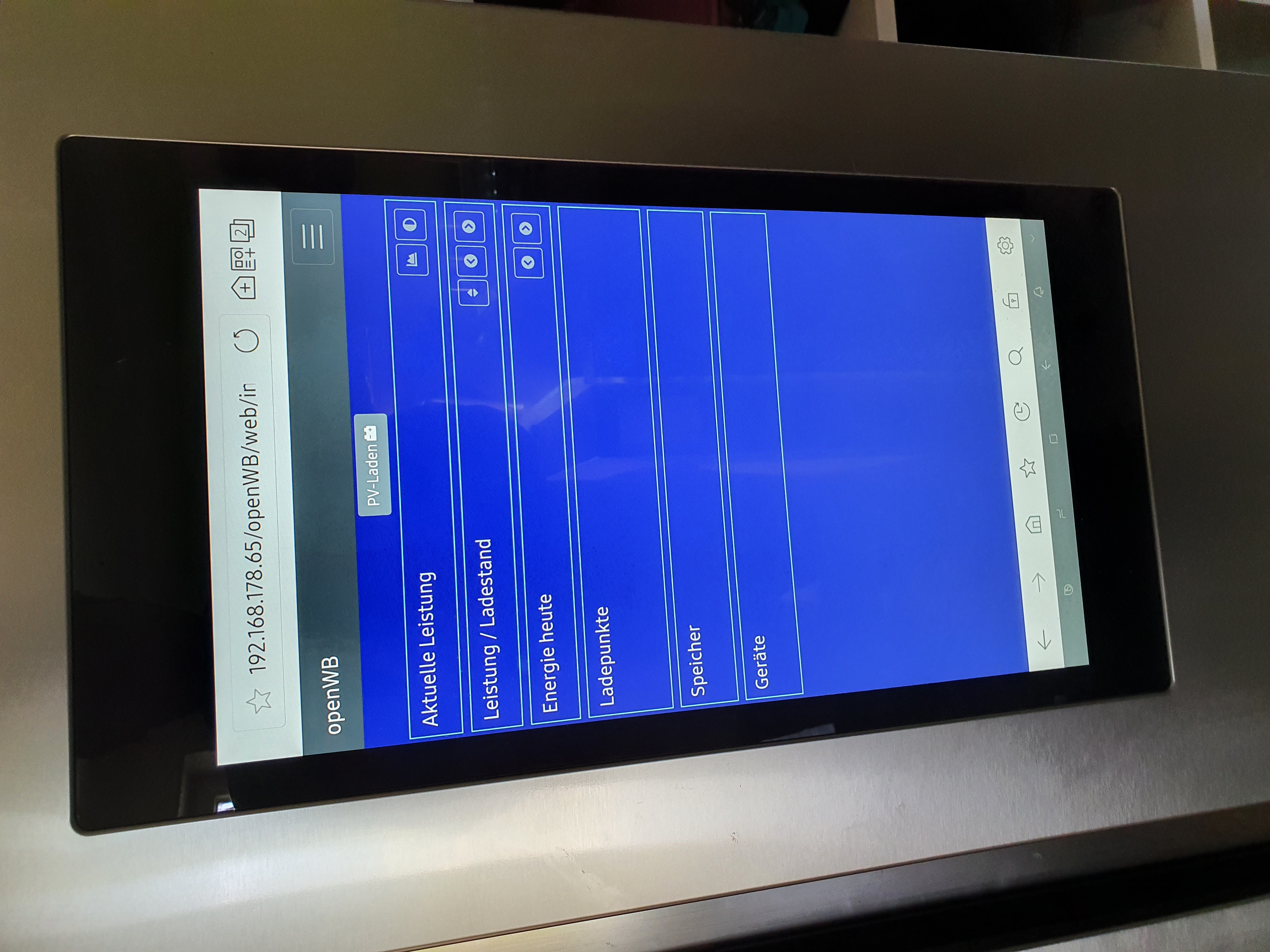

vielleicht gibt es hierzu auch eine Lösung. Auf meinem Samsung Kühlschrank sieht das Theme so aus. Alle anderen Themes funktionieren gut.

Da fehlt dem Kühlschrank wohl etwas javascript Unterstützung

Ja, vermutlich liegts an einer Javascript-Library, auf der das Theme aufbaut. Entweder kann der Browser die Library gar nicht laden (dazu braucht er Internet-Anschluss), oder sie benötigt Javascript-Features, die der Browser nicht implementiert. Ich habe das gleiche Problem auf einem Sony-Fernseher.

Letzteres ist der Grund.
Auch ältere Tabletts kommen mit der z.B. mit der PAHO MQTT Library nicht zurecht.
Das liegt auch alles lokal auf der openWB, sprich aus dem Internet wird dort nichts nachgeladen werden müssen.
Nur muss der Browser es verarbeiten können.

neumodisches Zeugs so ein Kühlschrank.
ich dachte nur, da die anderen Themes ja gut funktionieren...

Beim colors-Theme muss eine Library nachgeladen werden (d3.js). Ich wollte Euch die nicht einfach so auf die openWB speichern. Kann das aber gerne ändern und sie im entsprechenden Verzeichnis ablegen, falls gewünscht.

Ja, bitte ergänze das im Repo. OpenWB soll auch komplett ohne Internet lauffähig sein. In dem Fall macht es sicher Sinn, die JS-Dateien in Deinen Themes Ordner zu packen, da die nur dort verwendet werden. Sollte sich das mal ändern, wandern die dann in den globalen web/js Ordner.

Alles klar. Ist so angepasst und per Pull-Request eingereicht.
