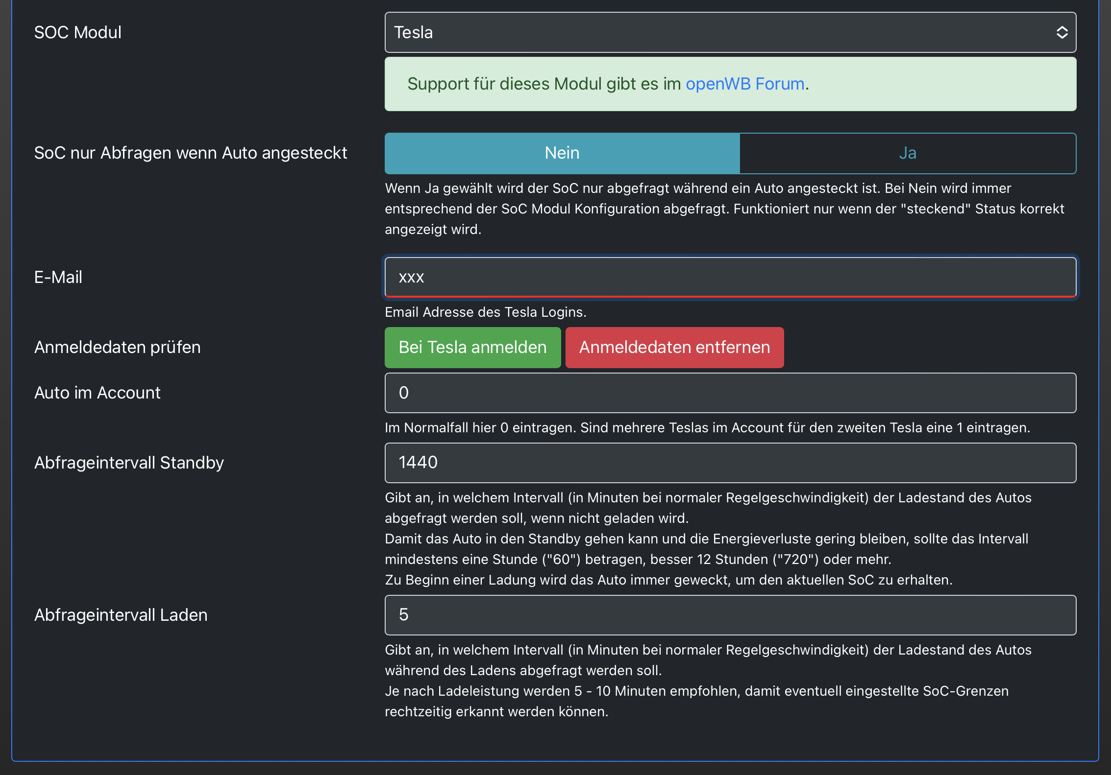

Also ich bin jetzt vollends verwirrt.
Mein Model 3 ist seit Samstag angesteckt.
Ich hatte ja das Gefühl, dass das Auto seit Aktivieren des SoC Moduls nicht mehr einschläft.
Also habe ich bei 26% Ladung über die Modulkonfiguration das SoC Modul wieder ausgeschaltet, um zu sehen, was passiert.
Nun schalte ich das SoC Modul gerade wieder ein. Und was zeigt es an: 29% :shock:
Ich halte also fest:
Mit SoC Modul aktiviert: Akku verliert viel zu schnell Ladung.
Mit SoC Modul abgeschaltet: Akku zeigt wundersame Ladestandszunahme, ohne dass zwischenzeitlich geladen wurde.
Öhmn ... :ugeek:
Weiß wer Rat?

Mein Problem mit dem SoC Modul wiederholt sich leider:
Hängt mein Model 3 nicht an der openWB: Kaum Ladestandsverlust über Tage hinweg.
Hängt mein Model 3 an der openWB und wird auf 20% SoC geladen, fällt der Ladestand des Akkus nach getaner Ladung binnen 48 Stunden um 2%.
openWB zeigt aber weiterhin 20% SoC an.
Es ist kein Sentry aktiviert und auch sonst nichts, was Strom fressen könnte.
Dieses Verhalten habe ich erst seit 252 Stable und Aktivierung des SoC Moduls.
Hat jemand eine Idee?

Mit folgenden Einstellungen habe ich keine Probleme.
Ist dein Abfrageintervall zu kurz? Dann schläft er nicht ein …
aski
Beiträge: 14
Registriert: Mi Feb 16, 2022 12:59 pm
Re: Support: Tesla
Beitrag von aski »
Ja. Das ist identisch bei mir.
Bis auf die Tatsache, dass ich auch noch "SoC nur abfragen, wenn Auto angesteckt" aktiviert habe.
