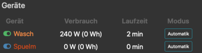

JA! die Steuerung funktioniert, openWB hat eingeschalten...
Anzeige passt jetzt auch wieder...

lacky hat geschrieben: Do Feb 03, 2022 8:48 am
thesorrow101 hat geschrieben: Do Feb 03, 2022 8:45 am
lacky hat geschrieben: Do Feb 03, 2022 8:22 am eine Frage zur Anlauferkennung und Anzeige im Color Theme...
nach der Anlauferkennung bleibt der Schalter auf blau oder? (WaMa wurde ausgeschalten, Überschuss zu gering)
mein Shelly hat auch ausgeschalten aber in der Anzeige wird mir weiterhin eine Leistungsaufnahme angezeit, obwohl keine da ist.
Nein, eigentlich wird er dann rot. Da stimmt was mit der Kommunikation nicht
also die Steuerung im Hintergrund funktioniert anscheindend, ich warte mal bis openwb einschaltet...
Du kannst auch im DebugLog schauen, da gibt es explizit ein Smarthome Log. Da wird ersichtlich ob alles funktioniert :)

thesorrow101 hat geschrieben: Do Feb 03, 2022 9:58 am
ja da schaut auch alles gut aus, nur die anzeige ist falsch...

HSC hat geschrieben: Do Feb 03, 2022 10:14 am Zieh doch mal den Stecker der Maschine und schau, was der shelly dann als Leistung anzeigt.
Vlt. ist irgenwo ein defekt oder der standby- Verbrauch.
der shelly hat die richtigen werte geliefert und aktualisiert, hab es im iobroker gesehen. der shelly war übrigens AUS...

Irgendwo müssen ja die 12W herkommen...
Ist der shelly eventl. defekt? Die SW ist ja i.O.

HSC hat geschrieben: Do Feb 03, 2022 10:33 am Irgendwo müssen ja die 12W herkommen...
der shelly plug läuft ganz normal, hat ja ausgeschalten und 0W gesendet...
wird ev. von openwb nach ausschalten der aktuelle zustand nicht mehr abgefragt?

lacky hat geschrieben: Do Feb 03, 2022 10:37 am
Kann ich definitiv verneinen, dann müsste ja immer bei allen Geräten die finale Leistung hängen bleiben, was bei mir nicht so ist. Hatte dein Verhalten noch nie.

philipp123 hat geschrieben: Do Feb 03, 2022 10:38 am
dh. es wird auch alle "10sec" abgefragt, wenn also der shelly kurz weg war, sollte es aber dann wieder passen?

Ja, richtig. Es wird im Regelintervall abgefragt und aktualisiert, ggf. auch nachgesteuert, falls sich der Schaltzustand inzw. von "aussen" geändert hat.
Bei 0W realem Verbrauch, werden auch 0W angezeigt.
