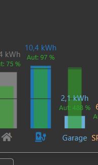

Du musst dazu in den Ansichts-Einstellungen „Ladepunkt-Zusammenfassung an/aus“ anwählen.

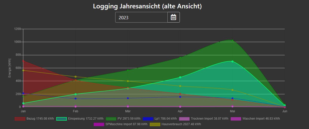

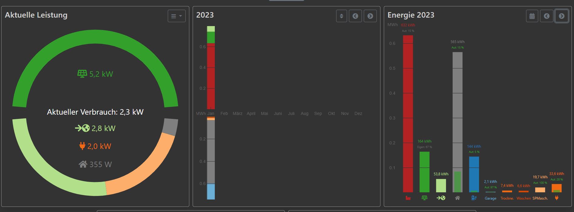

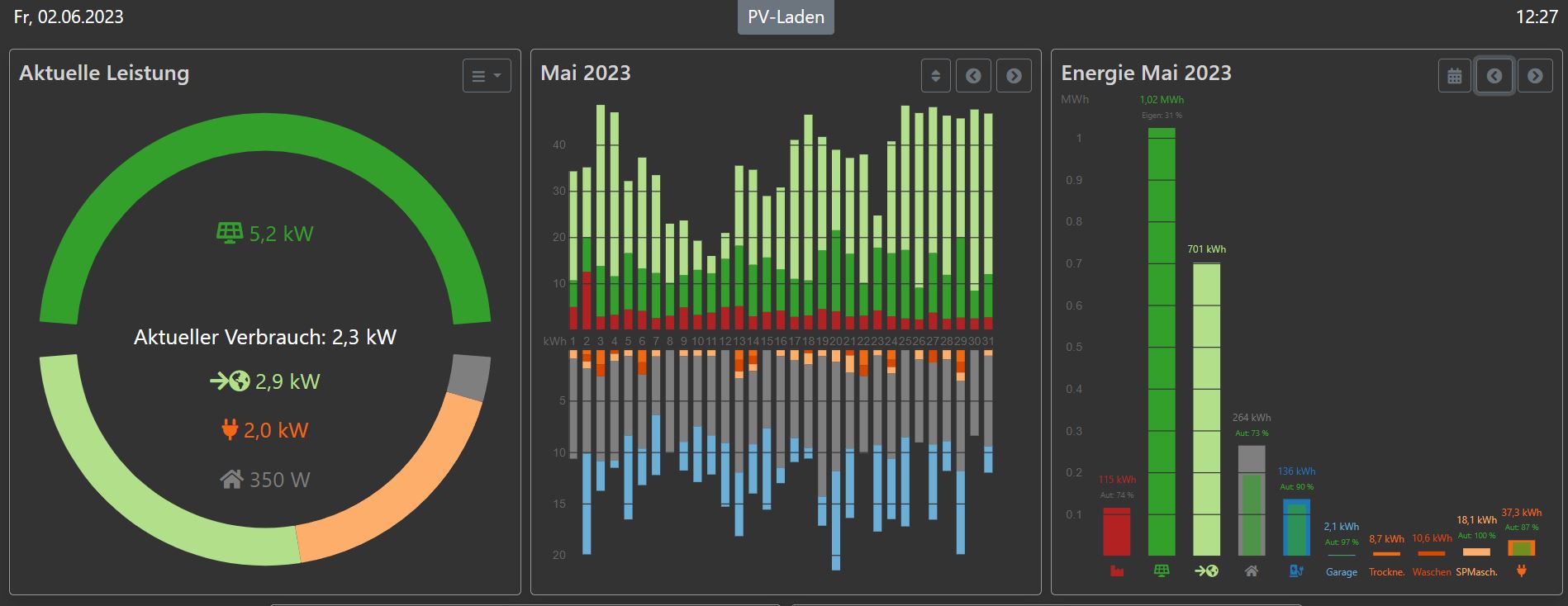

Zudem habe ich ein komisches Verhalten bei der Jahresansicht.
Alle einzelnen Tage eines jeden Monats werden mir angezeigt:
Allerdings fehlen mir diese Werte in der Jahreübersicht:
Hier fehlt alles ab Januar.

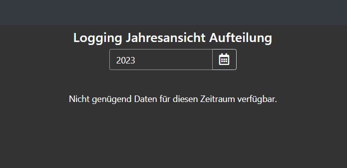

Auch im Openweb-auswertungstool wird mir für 2023 nix angezeigt, obwohl alle Tages- und Monatsdaten vorhanden.
Mit der alten Ansicht geht es?!?
Was machen?

Loewuppel hat geschrieben: Fr Jun 02, 2023 10:30 am Du musst dazu in den Ansichts-Einstellungen „Ladepunkt-Zusammenfassung an/aus“ anwählen.
Wenn ich das machen dann fällt genau das Symbol weg welches ich eigentlich behalten will:
Zudem würde es die alten Werte zerschießen:

In der aktuellen Version kann man nur die Zusammenfassung ausblenden (die blaue Säule mit dem Symbol), aber nicht die Säulen für die einzelnen Fahrzeuge (in Deinem Fall die eine blaue Säule mit dem Namen des Ladapunkts). Ich kann das aber anpassen, sodass man umschalten kann - nur Zusammenfassung / nur Ladepunkte / beides.
Die falsche Darstellung im zweiten Bild liegt an einem Bug, der noch in der aktuellen Version ist. Ich habe gestern einen Fix eingereicht und hoffe, dass er bald gemerged wird.

Was es mit den fehlenden Werten in der Übersicht der Jahreszusammenfassung auf sich hat weißt Du nicht zufällig?

PLimbi hat geschrieben: Fr Jun 02, 2023 3:50 pm Was es mit den fehlenden Werten in der Übersicht der Jahreszusammenfassung auf sich hat weißt Du nicht zufällig?
Nein, leider nicht. Hier bei mir sieht die Jahreszusammenfassung ok aus. Ich weiss aber auch nicht, wie die Daten in der openWB zusammengestellt werden.

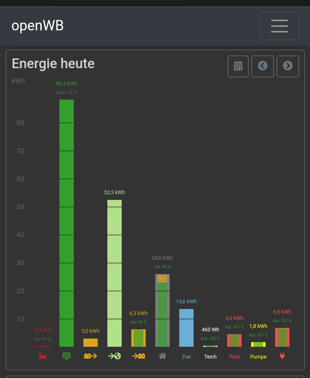

Ein kleiner Schönheitsfehler ist mir heute aufgefallen. Ich erreiche Autarkiewerte über 100%. Die Ursache kann ich leider nicht benennen.

Hm, das tritt teilweise nach einem Update auf, wenn der Browser-Cache nicht geleert wurde. Es war auch mal ein Bug in einer frühen Version. Welche Version hast Du denn installiert?
