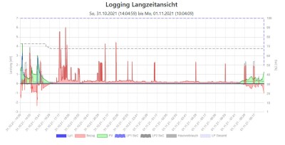

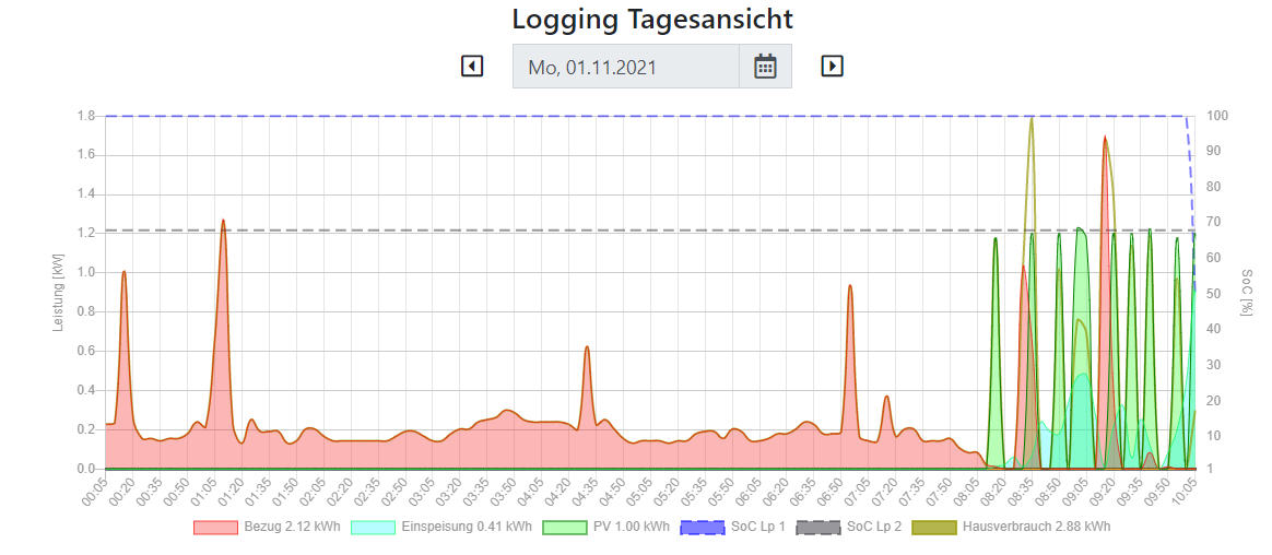

Bei mir sieht der Tagesgraph seit dem Update auf die Nightly am 19.10. merkwürdig aus.
openWB Master/Slave
Fronius Symo Wechselrichter
Fronius Smartmeter
Es sieht so aus, als wenn die PV-Leistung vom Wechselrichter nur noch in 1,2kW Schritten angezeigt wird.
Ich mache meist ca. monatlich ein Update der openWB auf die aktuellste Nightly. Seit dem Update, was ich wohl am 19.10. gemacht habe ist das scheinbar so. Auch nochmal ein Update auf die aktuellste Nightly hat noch keine Abhilfe geschaffen.

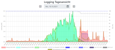

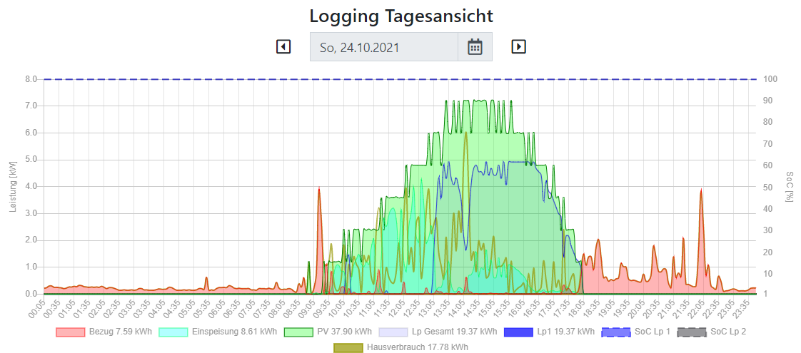

Davor war das völlig normal:

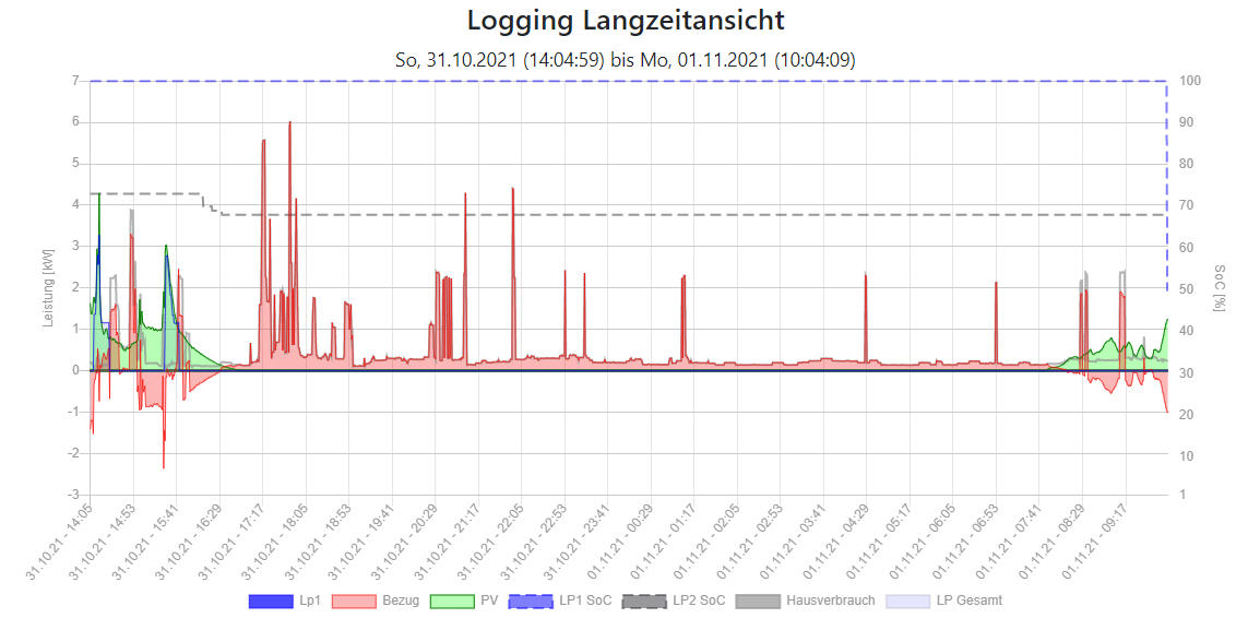

Noch ein Hinweis. In der "Langzeitansicht" sieht alles korrekt aus. Die Tagesansicht ist "kaputt".

Die Diagramme sehen bei mir seit dem 9.10. 10:45 ebenfalls so aus. Meine Box im Produktiveinsatz hat aber noch einen Softwarestand 1.9.248 (2021-08-22 21:42:31 +0200 [641fdf2a]). An dem Fronius Modul wurde seit drei Monaten nichts geändert, daher vermute ich ein Update im WR. Wenn man sich die CSV-Dateien des Diagramms ansieht, scheint es so, dass die Zählerstände jetzt nur noch in relativ glatten 100Wh über die API geliefert werden. Vorher waren es 10Wh.corwin42 hat geschrieben: So Okt 31, 2021 9:53 pm Bei mir sieht der Tagesgraph seit dem Update auf die Nightly am 19.10. merkwürdig aus.

Hmm, komisch ist aber, dass der Langzeitgraph und auch das, was auf der Hauptseite dargestellt wird (letzte 120min bei mir) absolut korrekt ist und sauber dargestellt wird. Nur die Tageskurve sieht halt so merkwürdig aus. Wenn ich das richtig verstehe, wird dafür schon auf "komprimierte" Daten zugegriffen (also mit geringerer Zeitauflösung).LutzB hat geschrieben: Di Nov 02, 2021 7:49 am Welchen Softwarestand haben Deine Komponenten? Bei mir:

Die anderen Diagramme stimmen, weil die Datenbasis eine andere ist. Langzeit nutzt die aktuelle Leistung, nicht die Zählerstände. Tag und Monat glättet die großen Sprünge wieder.

da ich auch einen Fronius habe, sehen die Diagramme bei mir auch eher zackig aus. Wobei ich mir nicht bewusst bin, dass es mal besser war. Hab bis jetzt diesen Diagrammen noch nicht so viel Aufmerksamkeit geschenkt.
Meine Daten:
Symo 8.2-3-M: Installiert: fro32370.upd, Verfügbar: fro32410.upd
Datamanager: Installiert: 3.18.7-1, Verfügbar: 3.19.10-1
Meine ältesten CSV-Dateien sind aus April diesen Jahres. Dort wird aber auch schon auf 100 Wh genau geloggt.
Enthalten die CSV-Dateien bei euch mehr/genauere Daten für die Tage, wo die Diagramme besser aussehen?
Ansonsten sind die Stufen im Diagramm nicht überraschend. Die CSV-Daten werden alle 5 Minuten geschrieben. Die kleinste Stufe sind dann 100 Wh pro 5 Minuten, macht pro Stunde 1200 Wh oder halt eine Leistung von konstant 1200 W.
