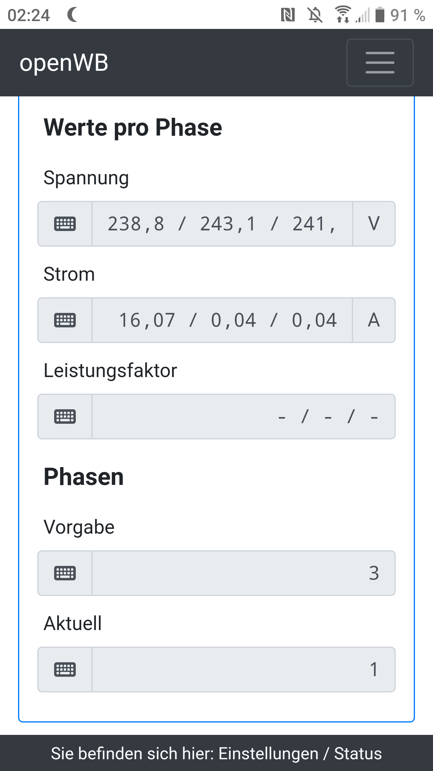

ich habe seit einiger Zeit bereits das Problem, dass das EV nur mit 1 Phase lädt, obwohl alles auf 3 Phasen eingerichtet ist.
Ich habe zwischenzeitlich zwar einen Shelly als WR für ein Balkonkraftwerk eingerichtet, der dürfte aber dafür keinen Einfluss haben.
Ich meine auch keine anderen Änderungen oder Updates zwischen Funktion und Nichtfunktion gehabt zu haben.
Nun habe ich aber eigentlich alles versucht und bin mit meinem Latein am Ende:
openWB 1.9 als Nur Ladepunkt, sowohl 1.9.295 als auch die aktuelle Nightly gestern ausprobiert.
openWB 2.0 mit fast aktueller Version (zum zeitpunkt der Logs), danach gleiches Problem auch mit aktuellster Version.
Neustart aller Wallboxen, Umstellung auf Sofortladen ohne SoC-Beachtung, openWB 1.9 Stromlos gemacht.
Alles ohne Erfolg.
Lt. Anzeige bietet die openWB 3 Phasen an, es wird aber nur mit 1 Phase geladen:
Ich habe vor ein paar Tagen versucht zu dem Zeitpunkt des Ladens die Logs zu ziehen:

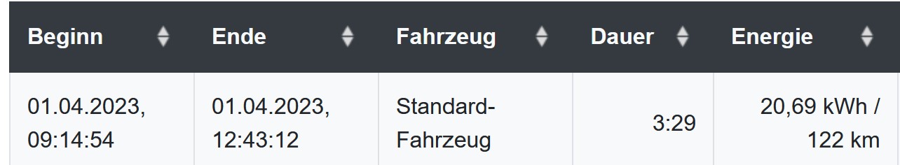

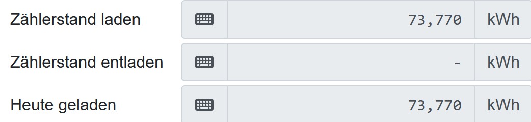

das Laden im PV-Min Modus funktioniert aber er verzählt sich, evtl. trifft das auch einen anderen Modus.
OWB 2.0 in der VM mit externer WB Custom
Laut Wallbox habe ich folgendes geladen:
Laut Ladelog nur:
Merkwürdig das es die gleichen Werte sind. Habe nur von ca- 30% geladen, schön wenn mein Tesla soviele kwh hätte von 60 - 85 % :lol:

ChristophR hat geschrieben: Sa Apr 01, 2023 7:22 am Hallo,
Alles ohne Erfolg.
Es scheint ein Problem des openWB 1.9 nur Lademodus zu sein.
Es klappt nun, ich habe noch folgendes gemacht (Hatte vorher mal ein anderes Problem, wo das auch half):
In der openWB 1.9 nur Lademodus abgeschaltet und die Box neu gestartet.
Den Modus nur Lademodus wieder eingeschaltet und die Box nochmal neu gestartet.
Danach klappte es.
Vielleicht hilft das bei der Fehlersuche
