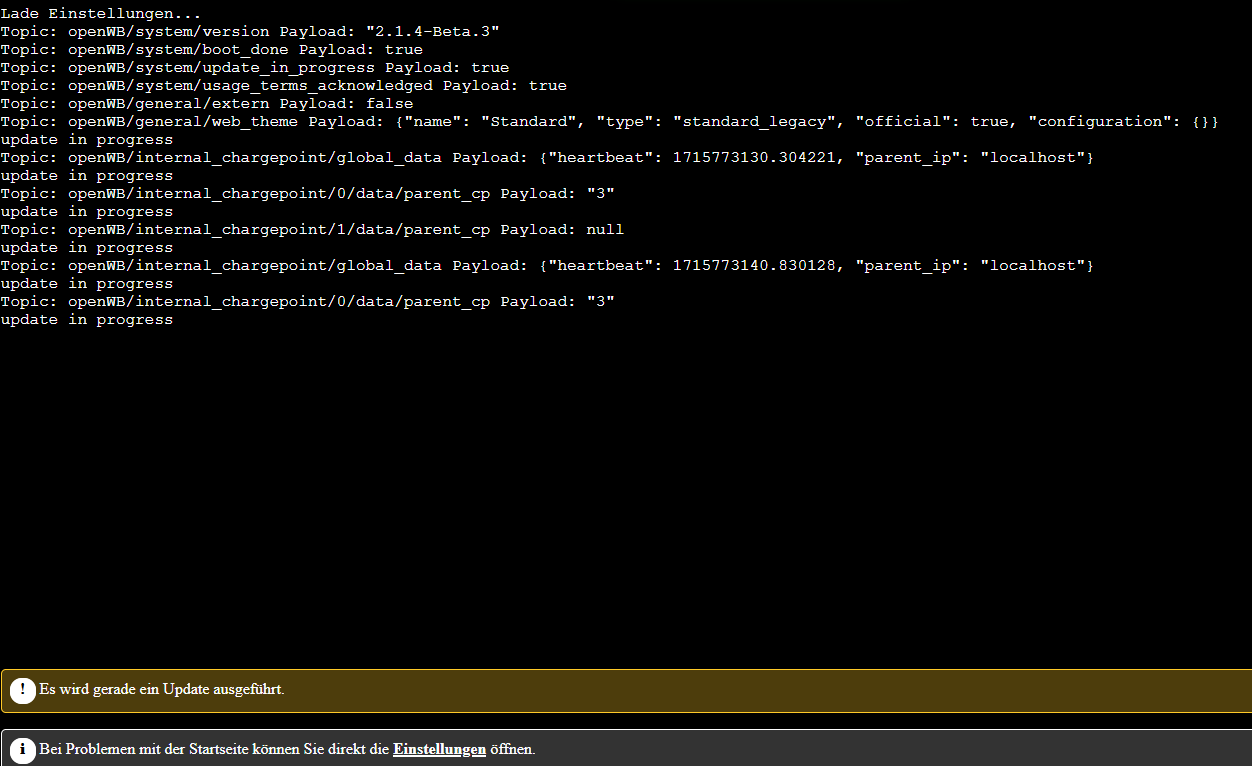

Ich habe vorhin von Beta 3 auf den neuen 2.1.4 RC1 upgedatet. Leider läuft seit mehr als einer Stunde eine Endlosschleife (s. Anlage). Unterbrechung der Stromzufuhr führt wieder zu einen Start des letzten Masters.
Ein erneuter Updateversuch schug mit gleichem Ergebnis fehl.
Screenshot 2024-05-15 133918.png (55.43 KiB) 729 mal betrachtet

Frank-H hat geschrieben: Mi Mai 15, 2024 11:42 am Ich habe vohin auf den neuen 2.1.4 RC1 upgedatet. Leider läuft seit mehr als einer Stunde eine Endlosschleife (s. Anlage). Unterbrechung der Stromzufuhr führt wieder zu einen Start des letzten Masters.
Bei mir gestern das Gleiche beim Update von Beta 2 auf Beta 3.

Bei mir hängt die Box nun auch beim Update auf RC1/heutige Version. Vorher installiert die Beta vom 13.5.
Man hat ja auch keine Möglichkeit des Abbruchs/Neustarts.
Mal schauen, ob sich die Box nachher von alleine zurücksetzt.
