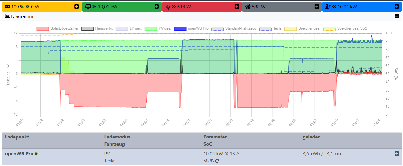

Re: openWB software2 2.1.4 Beta 1, 2 und 3
Verfasst: Di Mai 14, 2024 1:29 pm
von Elchkopp
LenaK hat geschrieben: Mo Mai 13, 2024 12:07 pm Die Pro regelt auf 0.1A genau, das Auto lädt aber entweder mit 12.1 oder mit 13.1A und springt dann zwischen den Werten.
Kann ich das irgendwie durch eine Einstellung entschärfen? Die erlaubte Stromabweichung im Fahrzeug-Profil steht auf 1A, die sollte ja eigentlich nicht der Auslöser sein, oder?
Das ist mir in den bisherigen Versionen so noch nie aufgefallen. Macht lustigerweise auch nur der Tesla (ab 15:10 Uhr), der Cupra vorher zieht eine saubere Linie... :shock:
Screenshot 2024-05-14 152536.png (115.83 KiB) 702 mal betrachtet

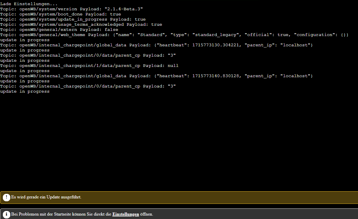

Ich habe vorhin von Beta 3 auf den neuen 2.1.4 RC1 upgedatet. Leider läuft seit mehr als einer Stunde eine Endlosschleife (s. Anlage). Unterbrechung der Stromzufuhr führt wieder zu einen Start des letzten Masters.
Ein erneuter Updateversuch schug mit gleichem Ergebnis fehl.
Screenshot 2024-05-15 133918.png (55.43 KiB) 702 mal betrachtet
Verfasst: Mi Mai 15, 2024 11:48 am
von Riesi
Frank-H hat geschrieben: Mi Mai 15, 2024 11:42 am Ich habe vohin auf den neuen 2.1.4 RC1 upgedatet. Leider läuft seit mehr als einer Stunde eine Endlosschleife (s. Anlage). Unterbrechung der Stromzufuhr führt wieder zu einen Start des letzten Masters.
Bei mir gestern das Gleiche beim Update von Beta 2 auf Beta 3.
Verfasst: Mi Mai 15, 2024 11:52 am
von Daphne
Bei mir funktionierte das Update RC1 vorhin. Allerdings stand kurzfristig -da wo jetzt auch wieder „Smarthome„ in der Titelzeile stand - „intelligentes Zuhause“ (oder so ähnlich). War nur ganz kurz sichtbar ?!
Verfasst: Mi Mai 15, 2024 2:38 pm
von Montair
Bei mir hängt die Box nun auch beim Update auf RC1/heutige Version. Vorher installiert die Beta vom 13.5.
Man hat ja auch keine Möglichkeit des Abbruchs/Neustarts.
Mal schauen, ob sich die Box nachher von alleine zurücksetzt.
