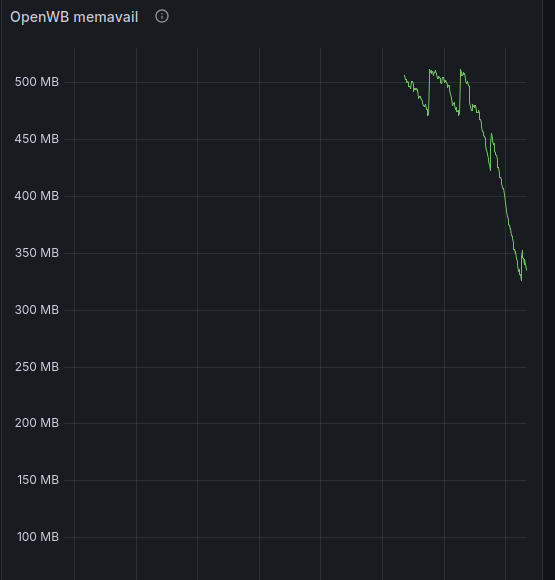

Ich habe seit März die 2.1.7-patch 2 auf der Wallbox. Uptime ist knapp 58 Tage.
Seit etwa einer Woche habe ich mein Ressourcen-Monitor-Skript wieder am Start und zwar so umgebaut, daß es mir die gefilterte System Load wie auch den verfügbaren Speicher per MQTT verteilt und ich sie in Grafana ansehen kann.
Während der Display-Chromium durch den 48-stündigen periodischen Neustart kein Speicherproblem mehr darstellt, nimmt vermutlich die Haupt-Regelschleife seit 3 Tagen zunehmen mehr Speicher in Anspruch:
Falls ich bis heute abend noch etwas untersuchen kann, gebt mir gerne Bescheid - ich werde abends einen Neustart machen, um nicht in Probleme zu laufen.
Mein Skript:
pi@openwb-2:~$ ps 2105
PID TTY STAT TIME COMMAND
2105 ? Ssl 15780:31 python3 /var/www/html/openWB/packages/main.py
Mein Skript:
[pi@openwb-2:~$ cat wbwatch.py
#!/usr/bin/env python3
frage periodisch den freien Speicherplatz und die CPU-Last der Wallbox ab und schreibe die Ergebnisse an den lokalen moquitto-broker
import sys
import time
import os
import paho.mqtt.publish as publish
while True:
stat = os.popen('cat /proc/loadavg').read()
list = stat.split()
publish.single('others/wbwatch/load5', list[1])
time.sleep(1)
stat = os.popen('free').read()
list = stat.split()
publish.single('others/wbwatch/memavail', list[12])
time.sleep(299)
/code]-
