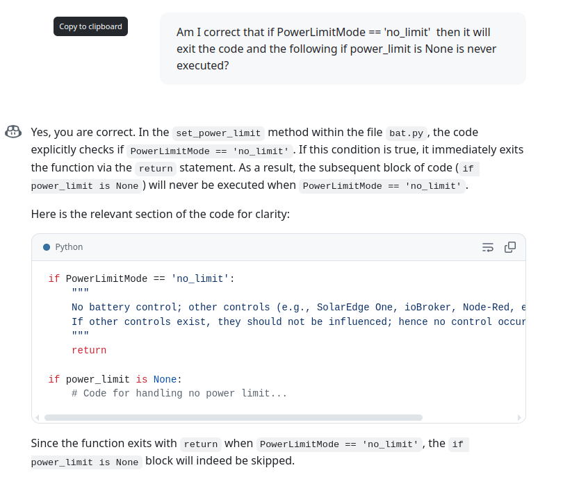

seaspotter hat geschrieben: Di Apr 22, 2025 7:23 pm Da ist aber ein Denkfehler drin und meines Erachtens auch keine saubere Umsetzung, denn: "PowerLimitMode" ist nur die Auswertung des Buttons. Wenn PowerLimitMode == "no_limit" ist zwangsweise auch power_limit == None siehe: https://github.com/openWB/core/blob/062 ... ll.py#L318
Im Umkehrschluss kannst du auch in deinem Code das komplette "if power_limit is None" entfernen, weil das eh nie aufgerufen wird, der Code macht vorher schon ein exit über den return. Wenn man also die 3 verschiedenen Modi durchschaltet bleibt er im letzten hängen und geht gar nicht mehr auf den Eigenverbrauch zurück, weil er vorher über "no_limit" und den return abbricht. Kann imho so gar nicht funktionieren. Meines Erachtens auch gar nicht so gedacht gewesen. Aber will das gar nicht vertiefen, da sind unsere Sichtweisen auch zu unterschiedlich dazu.
Ich finde es aber wichtig zu vertiefen, es funktioniert genau so, wie ich es beschrieben habe:
Immer:
Steht der Button auf "Immer" erfolgt keine Steuerung, dass dann auch immer power_limit=None ist, kann mir egal sein, da springe ich mit return raus.
Gesperrt:
Wenn keine Ladung erfolgt, steht power_limit=None, dann greift diese Bedingung. Da PowerLimitMode <> 'no_limit' kommt er hier auch artig an und springt nicht mit return raus, da er das nur bei PowerLimitMode==no_limit macht.
Wenn eine Ladung startet, wird power_limit=0 und die Sperrung des Speichers erfolgt.

ChristophR hat geschrieben: Di Apr 22, 2025 8:23 pm Ich finde es aber wichtig zu vertiefen, es funktioniert genau so, wie ich es beschrieben habe:
Es ist auch gar nicht Thema für diesen Thread hier, aber wie schon in diversen PNs festgestellt haben wir grundsätzlich verschiedene Sichten und auch Wissen und Verständnis. Führt daher am Ende auch irgendwie zu nichts, nicht böse gemeint.
ChristophR hat geschrieben: Di Apr 22, 2025 8:23 pm Ich habe es intensiv getestet, in verschiedenen Situationen umgeschaltet, auch mitten während der Ladung, es hat sauber funktioniert.
Den aktuell Code aus deinem Repo habe ich durch Github Copilot und auch Perplexity testen lassen und beide bestätigen, dass es so nicht funktionieren kann. Vielleicht ist der tatschlich ausgeführte Code anders, aber das umschalten zurück auf PowerLimitMode == 'no_limit' aus einem anderen Modus führt dazu das die Batterie per Code auch nie in den Selbstregelmodus zurückversetzt wird.
Aber wie gesagt nicht Thema von hier, am Ende muss es auch reviewt werden ob es so funktioniert und sauber wie gewünscht umgesetzt ist. Bin gespannt. Aber danke für deinen Beitrag und weiterhin viel Erfolg bei der Umsetzung
Um zurück zum Thema zu kommen: Mit einem weiteren Modus "Aus" der Speichersteuerung wie vorher von mir beschrieben, würde der Teil bei dir dann sowieso obsolet werden weil dann eine externe Steuerung sauber möglich wäre.

seaspotter hat geschrieben: Di Apr 22, 2025 9:17 pm
Das ist genau das Thema für diesen Thread, da es hier ja darum ging, dass eine externe Steuerung nicht beeinflusst werden soll. Das wird damit umgesetzt.
OK, Du hast Recht:
Für den Ausnahmefall, dass jemand bei aktiver Ladung zurück auf "Immer" schaltet, müsste die Steuerung eigentlich aktiv bleiben.
Beim Test hat es allerdings geklappt, vielleicht wird bei der Umschaltung bereits einmal power_limit=None gesendet, bevor der Modus geändert wird.
Da das aber vermutlich nicht zuverlässig sein wird, sollte es noch abgefangen werden.
Den Fall müssten wir in Kombination mit last_mode hinbekommen, schaue ich mir nochmal an.
Ich finde nur einen Zusätzlichen Modus "Aus" unnötig, wenn er eigentlich gar nicht benötigt wird, da man die Funktion ja bereits mit den vorhandenen Mitteln umsetzen kann.
Wenn er umgesetzt wird, kann man ihn natürlich auch nutzen.
