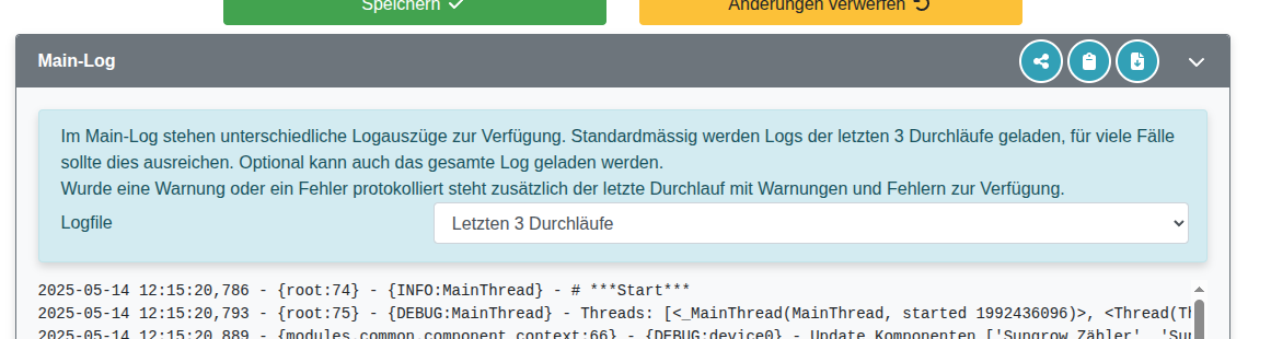

LenaK hat geschrieben: Mi Mai 14, 2025 6:40 am Dazu bräuchte ich ein Log, das den letzten Zyklus vor dem Ladestart bis zum Erreichen des Sollstroms bzw der Meldung, dass die Umschaltung fehl geschlagen ist.
Stimmt, Du hast Recht. Das Log fängt erst um 14:44 an, Ladestart war gegen 14:20. Das Log habe ich mit der neuen Funktion auf paste.openwb.de erstellt. Das nimmt also entweder nicht das ganze Log mit oder nur das aktuelle und das hatte gerade angefangen. Vermutlich ist es ja das letztere, weil die Logs ja rotiert werden. Was es genau war, finde ich jetzt natürlich nicht mehr raus.
Da müsste dann in der Logfunktion nachgebessert werden, dass sie immer die letzten 2h oder so aus den rotierenden Logs zusammenbastelt.

Gero hat geschrieben: Mi Mai 14, 2025 9:53 am
Das Log lädt standardmäßig die letzten drei Durchläuft. Da ist jetzt oben ein blauer Kasten, wo man das auswählen kann.
Die Rotation der Logs erfolgt über mehrere Dateien, sodass das Log nie leer ist.

von seaspotter
Gero hat geschrieben: Mi Mai 14, 2025 9:53 am Stimmt, Du hast Recht. Das Log fängt erst um 14:44 an, Ladestart war gegen 14:20. Das Log habe ich mit der neuen Funktion auf paste.openwb.de erstellt. Das nimmt also entweder nicht das ganze Log mit oder nur das aktuelle und das hatte gerade angefangen. Vermutlich ist es ja das letztere, weil die Logs ja rotiert werden. Was es genau war, finde ich jetzt natürlich nicht mehr raus.
Du musst das nur entsprechend auch auswählen, dass du das vollständige Log haben willst. Ausser es war ein Neustart dazwischen, dann ist das natürlich nicht mehr vorhanden.
