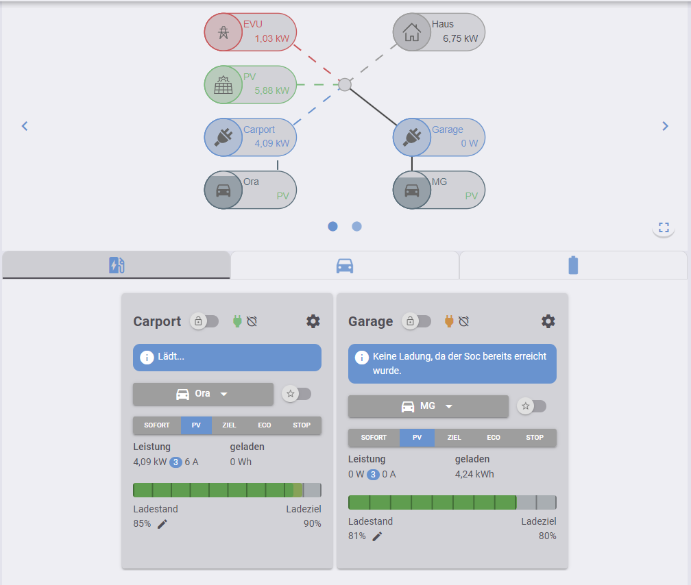

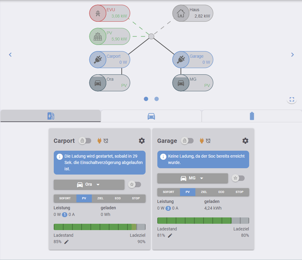

Es ist auch weiterhin so, dass die Ladung für meine smartWB (Carport) geladen wird, wenn nicht ausreichend PV-Leistung zur Verfügung steht.
Da scheint ein Rechenfehler zu existieren. Die smartWB kann ja keine Phasenumschaltung und daher nur mit 3 Phasen laden (jedenfalls wenn alle angeschlossen sind). Es scheint aber nur mit 1 Phase gerechnet zu werden.
Log: https://paste.openwb.de/Vgmn6WJOUnVtQni
"Anzahl Phasen" steht für das Fahrzeug, weil das ja generell auch an der openWB mit Phasenumschaltung laden kann, natürlich auf "Automatik".

Bitte ein Log einstellen, in dem ein Ladevorgang aktiv ist, sonst kann ich das Problem nicht analysieren.
